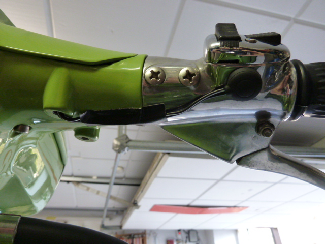

Hallo Gemeinde,
Mein Tacho hat auch am Lenkrohr angestanden.
Ich habe hier für den Hersteller mal eine Vergleichsfoto Lambretta vs. SIP eingestellt.
Gelöst habe ich das Problem, in dem ich den Tacho in seiner Halterung leicht schräg montiert habe.
Dazu habe ich das Befestigungsblech verdreht montiert und habe mit mittels Schraube/Mutter einen „Abstandshalter“ an der hinteren Schraube gebaut. Jetzt geht es.
post-36951-0-81098700-1335648751_thumb.jpost-36951-0-99607100-1335648767_thumb.j
post-36951-0-98711800-1335648635_thumb.j
Bearbeitet von Friseur

Die Lösung vom Friseur macht für mich keinen Sinn, denn wenn mann den Tacho so wie beschrieben distanziert dann habe ich ja oben in der Abdeckung einen Spalt und stehendes Wasser...
