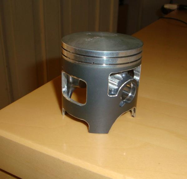

GS Kolben.
Mir scheint, der untere Kolbenring hat ins CVF ausgehakt und dann alle Kraft aufgenommen.
Naja, fürs erste DBM Rennen ist noch genug Zeit einen Neuen zu fräsen.
War das dieser Kolben???
Wenn ja, wo würdest du (gefräßte) Schwachstelle sehen???

Warum hast du die oberen 3 Spülfenster des Original-Malossi Kolbens weggelassen?
Stehe vo der gleiche Fräserei, und bin immer noch der Meinung das Einlasslayout des Malossi's zu übernehmen.
Klärt mich eines besseren auf und sorry für OT.
Die drei Fenster wurden vermutlich weggelassen, da die drei Boostports mit dem Einlass verbunden wurden und somit das Gemisch durch das große Kolbenfenster in die Boostports kommt.
okay, danke. hat jemand ein bild davon wie das am zylinder aussehen würde?
So ziemlich alle Einlassfotos in diesem Topic.
Nur welches Bild gehört zu dieser Einlasscharakteristik?
Das ist meine Frage!
Auf den ersten 30 Seiten alle bis auf die aus diesem Post:
