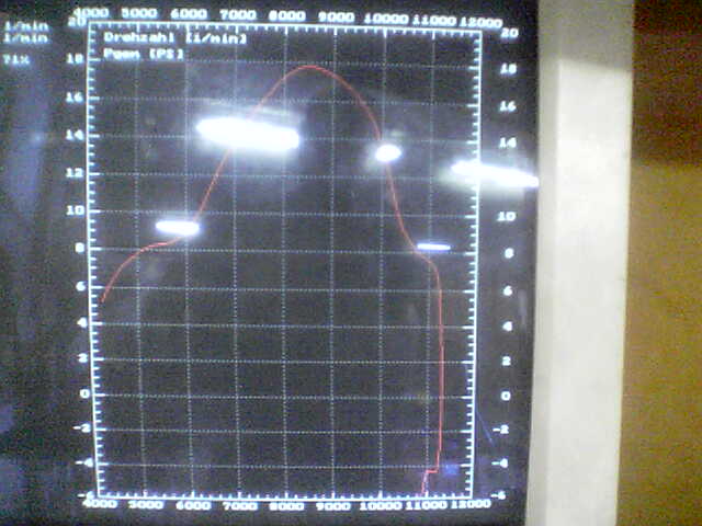

Frage zu meinen Motor, fahr aktuell 185° zu 125° und möchte mehr überhang haben noch mehr Auslasszeit oder bringt das nichts?

Diagramm:
welcher puff? stutzen drin oder nach draussen? welche membrane?
je nachdem würd ich da auf 32° VA gehen.
ich fahr nen drehzahllastigen auspuff mit 126/194, das geht gut voran. der 136er braucht nicht die hohen steuerzeiten am überstrom wegen des cvf. daher würde ich das an dieser stelle niedrig halten.
dein überhang kommt je nach auspuff vielleicht nicht, aber mehr VA hat mir nicht geschadet.
