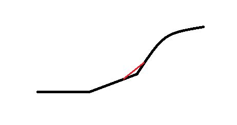

hab ich in diesem licht auch noch nicht gesehen, würde aber eine folgerung zulassen, das man prinzipiell am malle kopf die kugel ein wenig mit dremel erweitern, bzw. die quetschfläche reduzieren (ca. 2 mm) könnte und positive effekte sehen sollte.
Das mit dem dremeln würde ich mir nicht zutrauen, das handwerklich gescheit hinzubekommen, weswegen ich das auch niemandem empfehlen würde.
Aber wenn dann, nicht nur die Kugel ausdremeln ohne die Quetschfläche zu verkleinern, sonst wird die MSV höher. Die verhält sich nämlich antiprotortional zu Verdichtung.
Bearbeitet von Brosi
eigentlich meinte ich: Nur die quetschkante reduzieren um ca. 2mm, die kugel würde ich unangetastet lassen.
dadurch ginge auch ein wenig die verdichtung runter, was nicht so schädlich sein kann.
natürlich ginge alles auch mit drehbank oder fräse, von der idee her.
