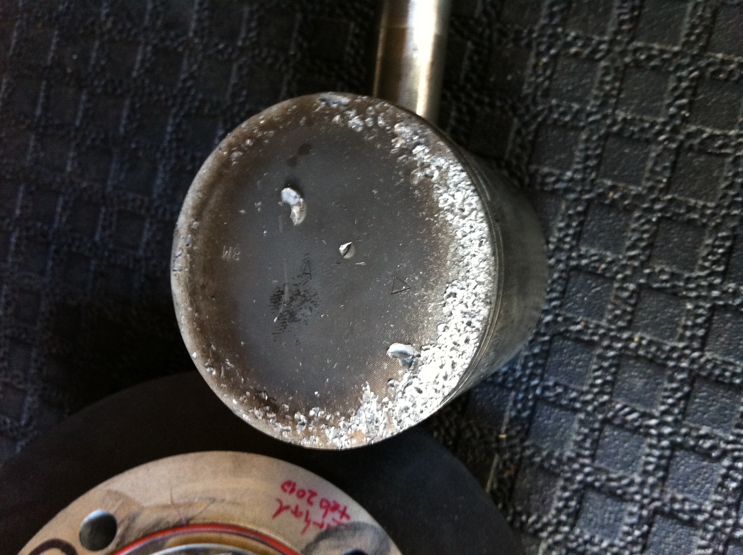

autschi - die kerzenisolatorkeramik hat sich durchgequetscht.

alter, 2011 ist nicht mein 136er jahr...

Dafür hat der letzte doch aber lange gehalten. Kann dir mal meine Liste von Defekten schicken aber nur wenn du Kummer verträgst.
ja, her damit.
heute nachmittag auffer kartbahn passiert, morgen schon wieder vom honen zurück im motor :wacko:
ja, her damit.
Das geht aber schnell in B mit dem Honen.
