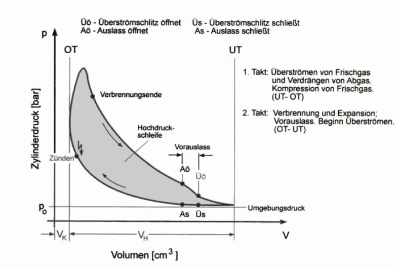

Ich würd sagen Falschluft am Kopf war auch ein Thema, zumindest bläst es raus!
es gibt keinen unterdruck am zylinderkopf...
Wie meinen?
Bis zu einem gewissen Maß kann ich Dir zustimmen,natürlich ist Verbrennungsdruck "Überdruck!
Aber wenn der Spalt "groß" genug ist zieht es sehr wohl Luft beim Abwärtstackt nach wenn die Möglichkeit gegeben ist.
Wie meinen?
wenn du den motor in nem raum mit überdruck laufen lässt und einalss und puff unter normaldruck arbeiten kann das wohl passieren aber sowas kommt ja eher selten vor.
die spuren am kopf sind noch von vor der bearbeitung durch gravie - der iss jetzt endlich dicht
Aha und das Gemisch wird mit Waffengewalt in den Brennraum gezwungen!
Schonmal was von Vorverdichtung gehört? Ich bin mir nicht ganz so sicher, mit dem Druck im Brennraum. Ich mein aber, ich hätte mal in irgendnem Buch nen Druckdiagramm (gemessen) gesehen, da war der Druck durchgehen über dem Umgebungsdruck...
