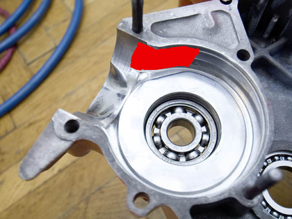

kann ich den einlass beim kuwegehäuse
bis zur blockschraube rauffräsen, und dann
beim zylinder/kolben (monofalc 57/54)
die überlappenden 5-6mm abtragen?
steck mal den zylinder drauf, dann siehst du wieviel du wegnehmen kannst!
außer du willst am zylinder auch schnitzen, dann geht mehr ...
bearb. hätte besser lesen sollen ... JA warum nicht, solang alles noch dicht wird :thumbsdown:
Bearbeitet von Han.F
schnitzen was das zeug hält, ist das motto.
meine idee ist, dass ich so die welle (vollwange, mazzu 54)
weniger radikal flexen muss, und so zu einem vernünftigen
wuchtergebnis komme, und so gleichzeitig auf mehr
einlassquerschnitt komme.

würd das mit der mazzu gennerell noch mal überdenken und eher zu einer besseren welle greifen!
...das müsste ich dann mit dem undi klären :thumbsdown:
bei max 22 und dem leichten 57er Kolben?
hätte da noch die bgm mit cnc pleul...
Bearbeitet von viennaralf
die wellen haben bei direktgesaugten gelegentlich mal ein blaues auge abbekommen!
eben :thumbsdown:
ja, klär das!
der undi hat mir auch vehement von der welle abgeraten, da das untere pleuellager zu wehnig schmierung bekommt!
nicht ohne grund gibts jetzt bald eine "verbesserte?" neuauflage!!! (**LINK** )
ja, klär das!
@han.f:
welcher zylinder?
@ hahn: remember: bei meinem setup handelt es
sich um einen mono, der hat gleich mal 1/3
weniger auf der brust als ein direkter. hinten kommt
ein pm40 nachbau dran, vorne rum ein 30er mikuni.
das ist nicht so das extremsetup.
langer rede, kurzer sinn, kuwe wird eingebaut,
ev. schäden werde ich dann posten :thumbsdown:
@han.f:
welcher zylinder?
bei uns gings um ne welle für den M1L09!
kann schon sein das beim einlaß übers kurbelgehäuse das problem nicht auftritt!?!
denk mir nur, sicher ist sicher!!! :thumbsdown:
kannst du, aber wenn ich ein Gemischtröpfchen wäre und mit einem Affenzahn dort ankäme, ich würde die Kurve nicht mehr kriegen. Du?
