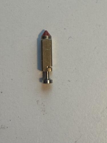

Wir haben einen 177er Polini montiert und den originalen 20/20 Vergaser durch einen Vergaser SI24/24E BGM PRO Faster Flow ersetzt.
Nachdem der Roller überhaupt nicht anspringen wollte, war auf Grund der trockenen Zündkerze schnell klar, dass es ein Benzinzufuhrproblem sein muss. Schwimmerkammerdeckel demontiert, die Kammer stand voll mit Sprit.
Der Schwimmer hängt sehr weit herunter hängt, wenn man den Schwimmerkammerdeckel in der Hand hält, ich vermute die Nadel schließt nicht. Also Schwimmerkammerdeckel inkl. Schwimmer und Nadel aus dem originalen 20er verbaut und der Roller springt sofort an.
Was könnte hier nun das Problem sein? Es gibt Nadeln mit Ø 4,5 und mit 5,2mm. Worauf bezieht sich diese Angabe?
Die gefederte Nadel des BGM Vergasers hat einen Vierkant von 3,6 x 3,6 mm (größter Durchmesser der gummierten Spitze als entsprechend ähnlich), die Länge beträgt etwa 17 mm.
Hat hier jemand eine Idee?
vor 2 Minuten schrieb jochen0407:
Das würde ja bedeuten, dass zuviel Sprit nachläuft und der Vergaser überläuft.
Das passt ja nicht zu:
vor 4 Minuten schrieb jochen0407:
trockenen Zündkerze
Hört sich eher nach verschlossenen Kanälen an…
Ja wenn die Kammer voll sprit steht bekommt Sie ja sprit. Nächste weg ist der Kanal zu den Düsen. Wenn das Ventil nicht schließt bekommt Sie ja dauernd sprit. Anders wäre es wenn das Ventil nicht öffnet.
vor 37 Minuten schrieb jochen0407:
...Was könnte hier nun das Problem sein? Es gibt Nadeln mit Ø 4,5 und mit 5,2mm. Worauf bezieht sich diese Angabe?
Die Schwimmernadeln werden über die Diagonale gemessen. 3,6 mm Kantenlänge entspricht dann ca. 5,2 mm "Durchmesser".

Spritpumpe am SI funktioniert ja wohl nicht so wirklich gut. Aber die Lösung von @linamera mit Überdruck im Tank fand ich immer cool:
...ich hatte bislang nur keinen echten Bedarf das zu verbauen.
