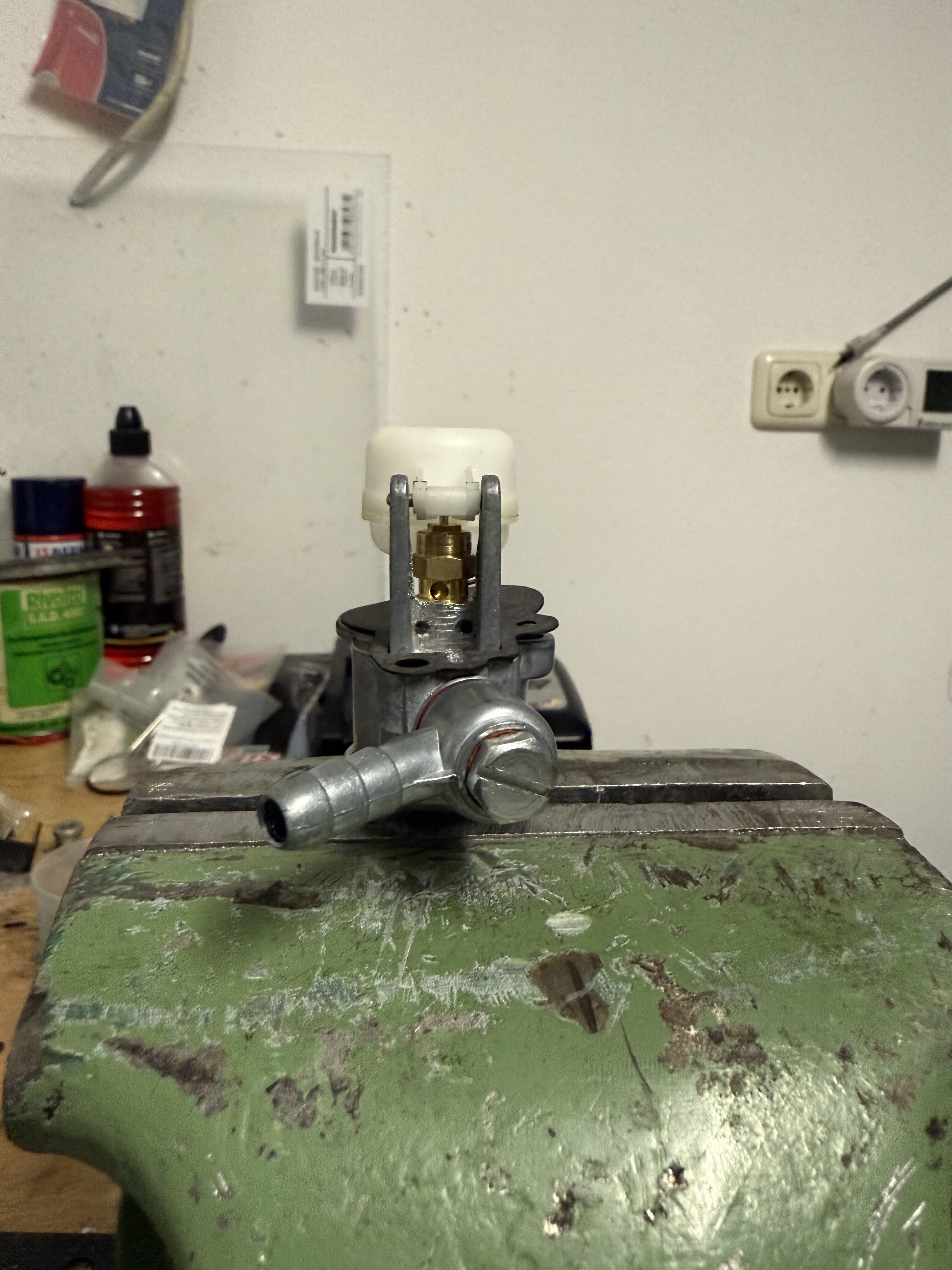

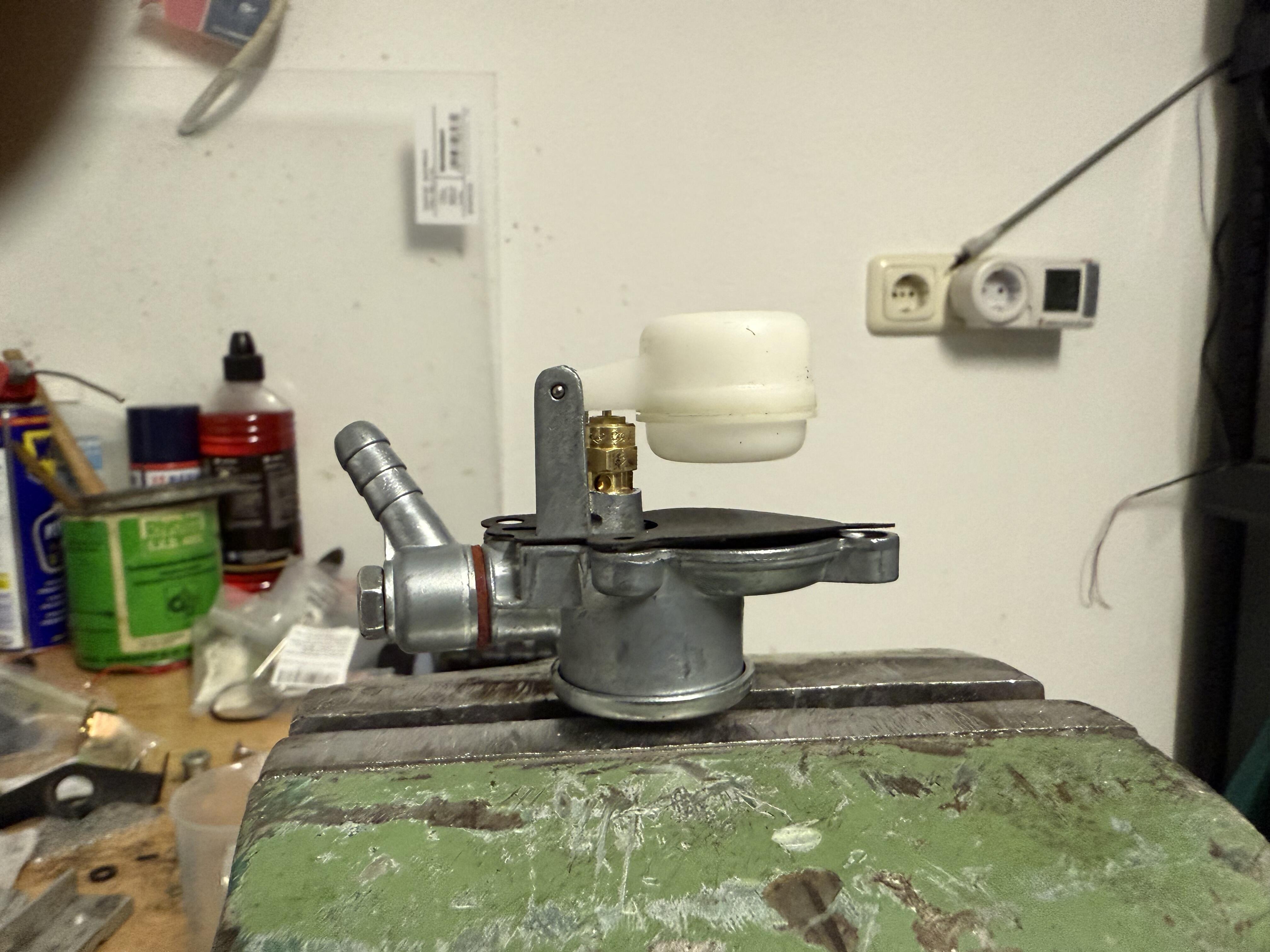

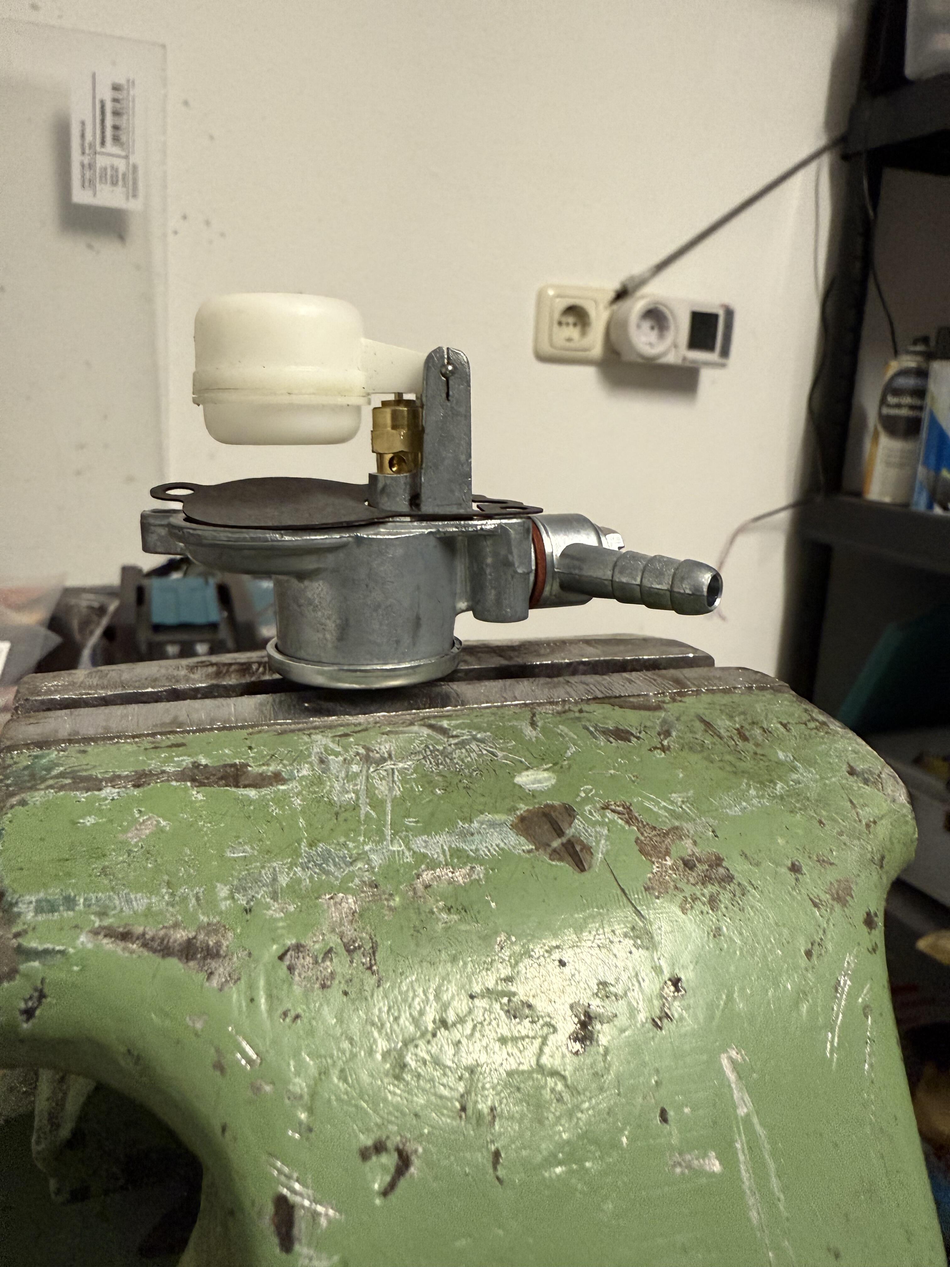

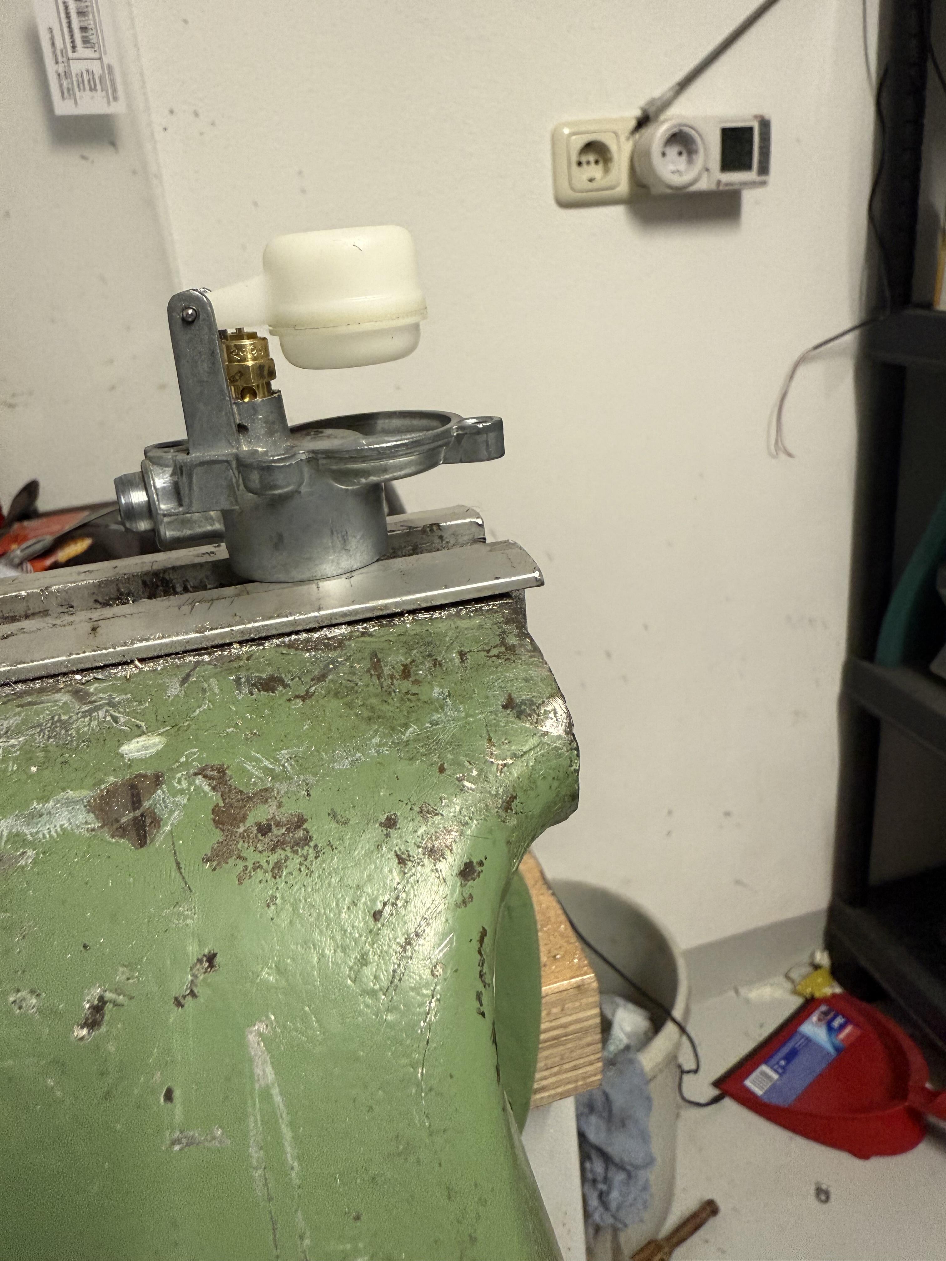

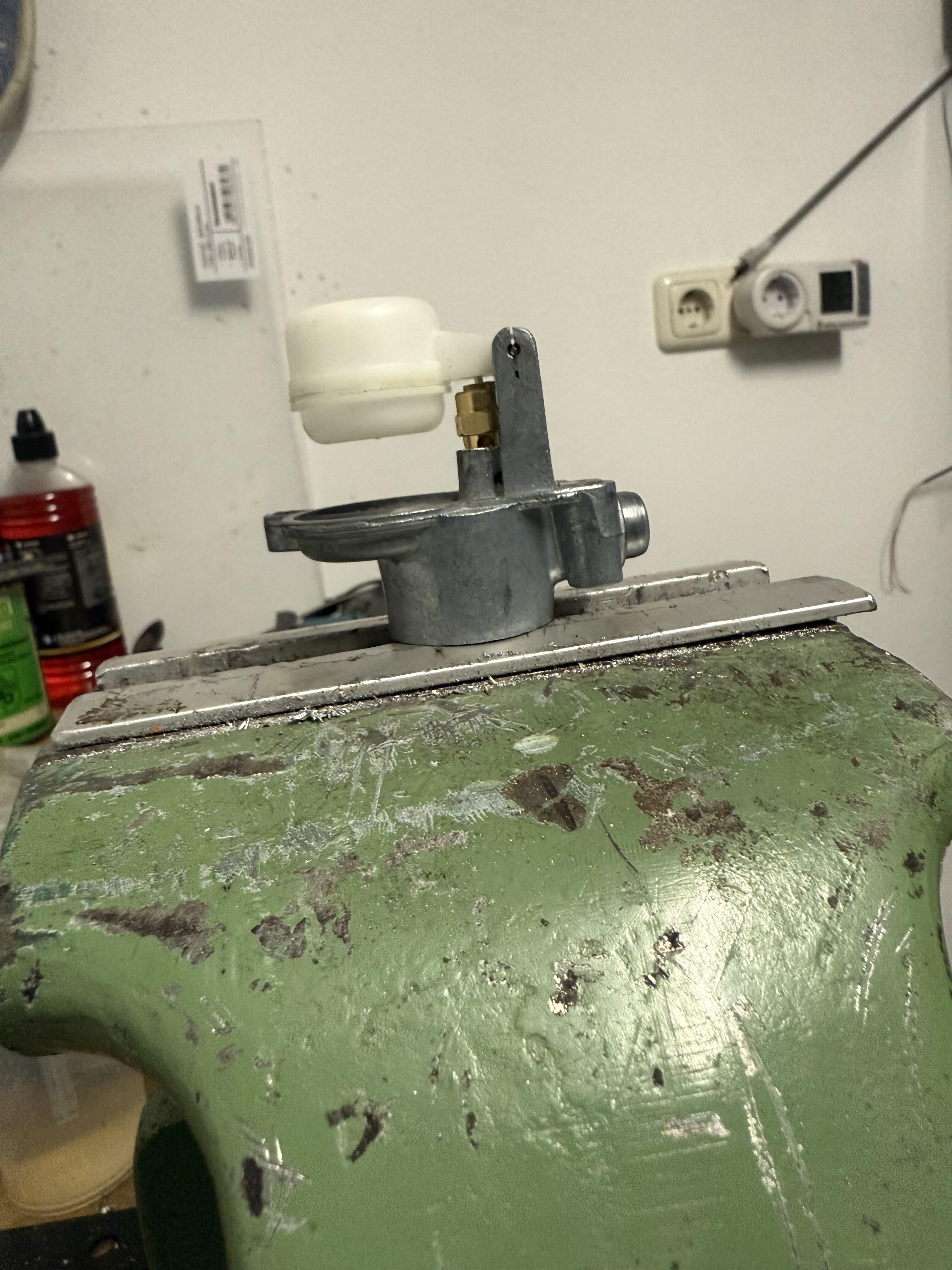

Beim SI 28 wurde schon ein PHBH Nadelventil eingebaut und nun habe ich es auch mal probiert im SI 24 26 Oberteil. Es ist erstmal nur ein Test ohne irgendwo was entgraten oder verschönern. Wenn ich jetzt dann Zeit und Lust habe mache ich weiter.
Da ist jetzt ein PHBL 350 Nadelsitz drin.
wie gesagt noch gar nichts getan außer mechanisch bearbeitet mit Handwerkzeug
Am 28.4.2025 um 08:40 schrieb Forchheimer:
Ich meinte, dass der Roller ausgeht obwohl ich die Einstellschraube des Standgas oben (nicht hinten zum Einstellen des Gemischs) komplett reingedreht habe.
Wie weit ist er Schieber offen wenn die Standgasschraube ganz reingedreht ist?
Hat noch ein paar mehr Details? Wie hast du den Nadelsitz dort dicht hinein bekommen? Durchmesser Durchlass? Welche Nadel?
