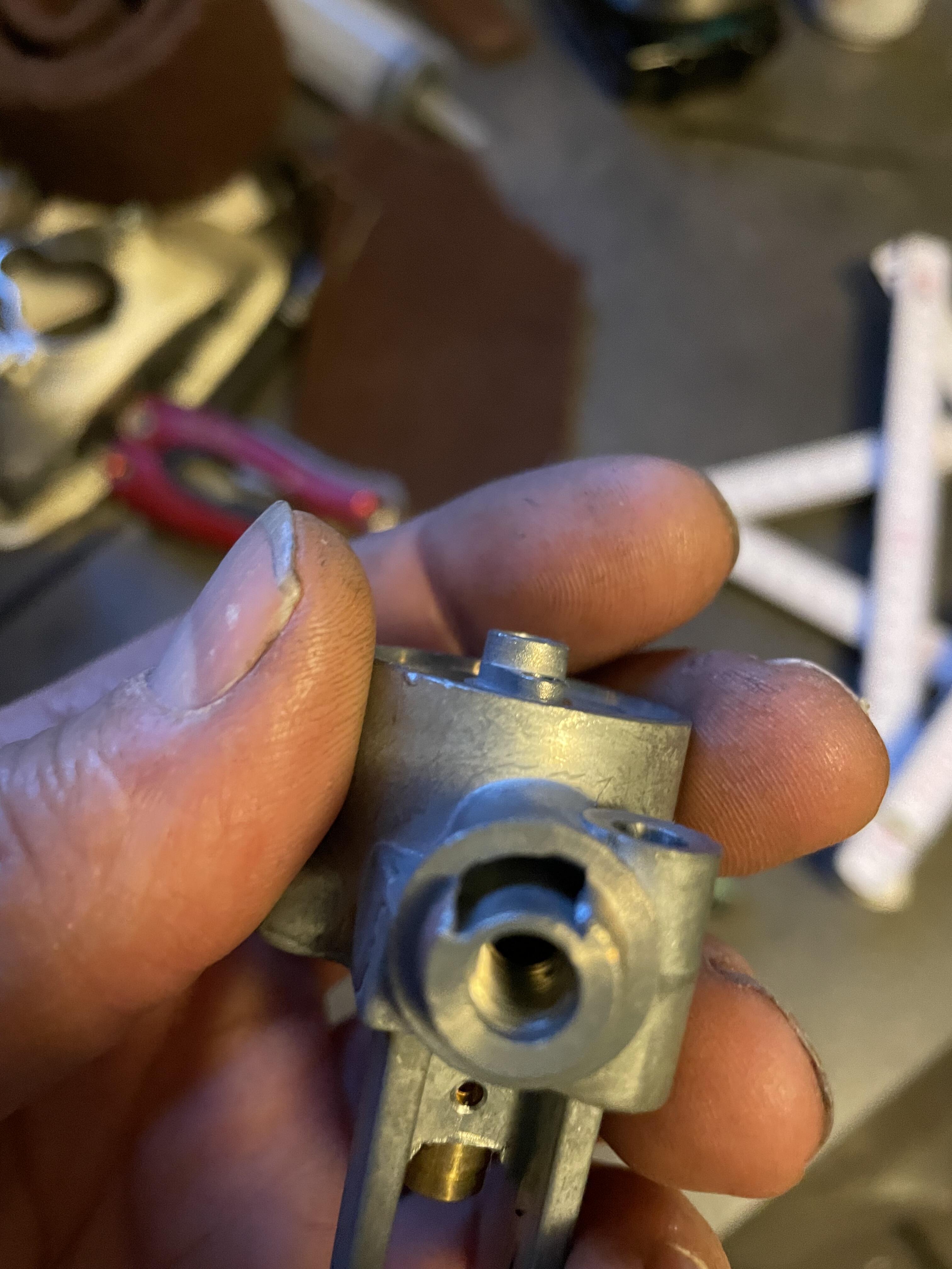

Habe mir heute auch mal den Ventilnadelsitz des Phb vergaser angeschaut.
Dabei ist mir aufgefallen, dass der Schwimmer doch relativ weit aufgehen muß bis die seitlichen Löcher freigegeben werden… ob das in zusammengebauten zustand überhaupt möglich ist muß ich erst noch testen… vermutlich wäre man auf der sichereren Seite wenn die Seitlichen Löcher bis kurz vor der Dichtfläche im Ventulnadelsitz hochgezogen werden.
Bzw. werde ich erst mal nur an einem Schwimmerkammerdeckel die Schwimmernadelführung passend zu der großen Nadel ausfräsen und das ganze optimieren wie bisher mit der Cosanadel ohne den Ventilnadelsitz einzusetzen und dann schauen wie der Durchfluss bei maximaler Öffnung des Schwimmers analog zum Öffnung in der schwimmerkammer ist.
Die Schwimmernadel ist jedenfalls schon eine Errungenschaft… dass man da nicht früher draufgekommen ist… :whistling:
Hallo Josef
der 350er PHBH Nadelsitz reicht aus um einen 252 zu versorgen, natürlich die restlichen Arbeiten dazu auch noch.
Die Cosa Nadel einzupassen ginge eventuell auch, aber ab einen gewissen Arbeitsaufwand wäre so was wie eine kleine Ständerbohrmaschine oder sonstiges hilfreich.
Den PHBH Nadelsitz bekommst mit einem Schraubstock und einem Akkuschrauber hin, natürlich noch Handwerkzeug dazu.
Von Testfahrten her weis ich das das Oberteil  des 26 26  ER gerade so nicht ausreicht für einen 252, (beim 244er reicht es aus, aber das Oberteil baue ich natürlich auch noch um) wäre man ein gemütlicher Tourenfahrer würde es ausreichen.
Nun mit dem PHBH 350 Nadelsitz reicht es auch Bergauf locker aus.

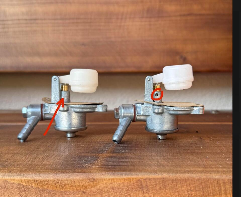

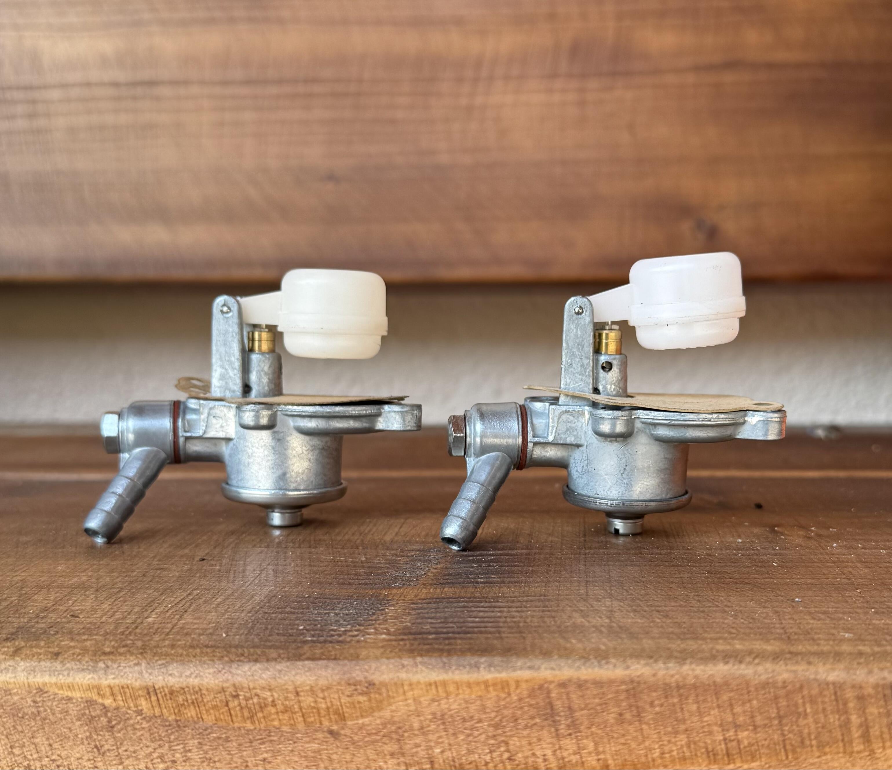

Links ist Lemarxon und rechts J&G 2%
Lemarxon war nicht ganz dicht, mit einer 5mm Kugel und einem Schlag darauf war er dann dicht, der Füllstand sollte wie Original sein und mit Cosa Nadel.
Der 2% ist dicht aber der Füllstand passt nicht mit Cosa Nadel.
Ich hatte auch schon mal einen ganzen Gaser bei ihm bestellt der passte auch nicht. Der liegt halt rum.
Der 2% ist der nettere Herr, die bessere Arbeit liefert Lemarxon.
Lemarxon ist billiger.
Inzwischen baue ich PHBH 350 Nadelsitze ein und brauche keinen mehr der mir Cosa Nadel Oberteile anfertigt
zur Info
und die Oberteile stehen eventuell nicht ganz gerade auf der Bank und so kann es nicht ganz so ganz richtig aussehen aber der Lemarxon funktioniert im 244er Vollgas Lange Bergauf und eher kurz wie lang übersetzt
Bearbeitet von Grubi_67

warum der Herr Lemarxon da keine zusätzliche Querbohrung rein macht ist mir trotzdem ein Rätsel…
Ich habe einen Test gemacht und es kam raus das die seitlichen Bohrungen nicht so wichtig sind. Es kommt mehr Saft raus, wenn der Nadelsitz aufgebohrt wird. Die seitlichen Bohrungen lassen beim Oberteil eines Original 26 26 ER Vergaser soviel raus wie bei einem bearbeitenden mit mehr seitlichen Bohrungen.
Die vorhandenen Bohrungen im 26 ER passen  zur Größe der Bohrung im Nadelsitz und sind ausreichend.
Ich meine beim Lemarxon sind die Bohrungen vergrößert worden passend zur Cosa Nadel

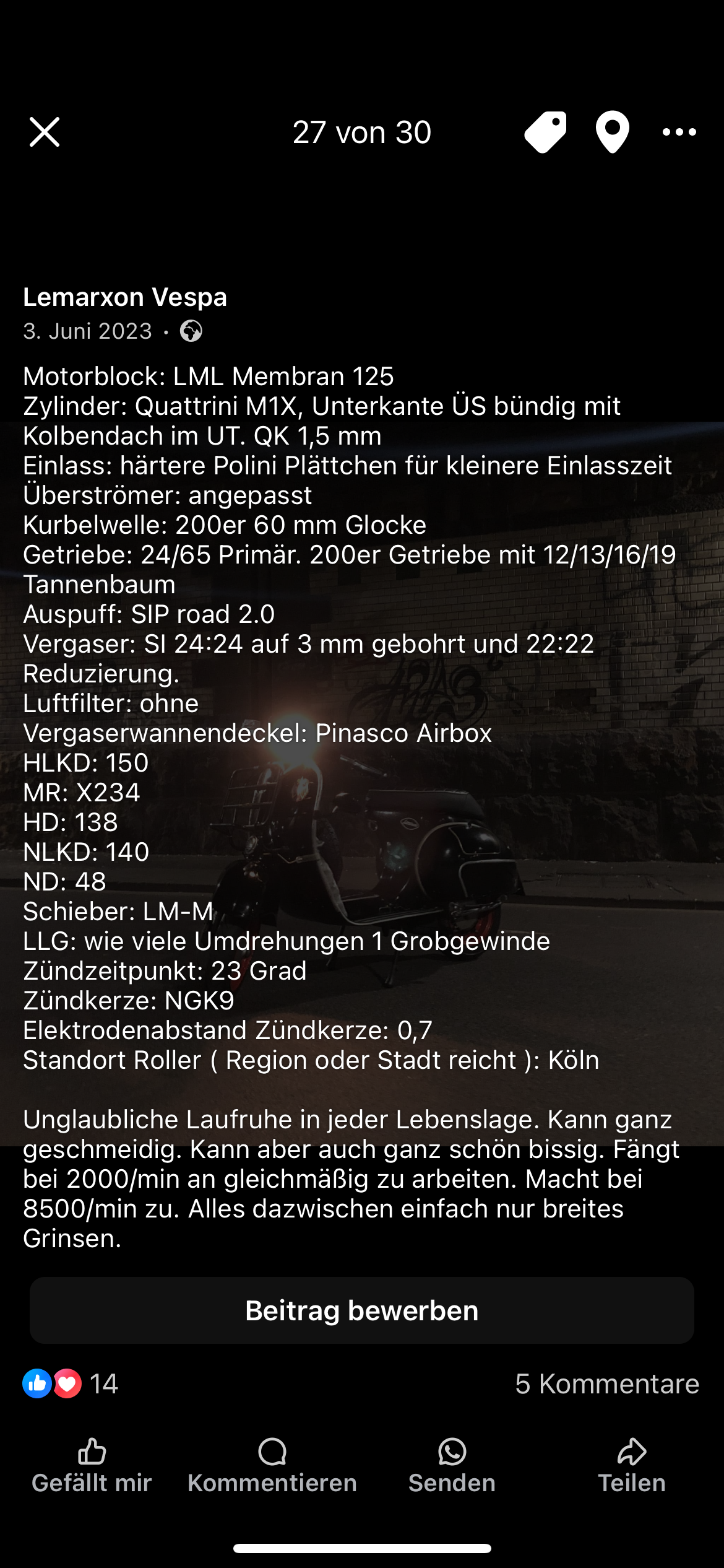

Kann man mit so einem Schwimmerkammerdeckel auch einen ordentlichen Reso bedienen?
Wollte mal auf meiner Motovespa den Elron testen folgendes Setup:
Malossi Sport
60mm Pinasco Welle
si24 mit 3mm Bohrung und Lemarxon Deckel
original Luftfilter
Läuft das zuverlässig und vollgasfest?

Timo ich würde sagen ausprobieren. Wenn du mager knallen hast auch bei der größten hd fehlt es am Sprit oder du gehst mit der luftdüse auf 120
vor 3 Stunden schrieb timo123:

Ich habe einen quattrini m1x auf 60er Welle und boxauspuff mit SI22 unter pinasco airbox damit bis 8500/min vollgasfest am laufen.
rechne den Luftverbrauch / Minute aus Hubraum und Drehzahl auf deinen Motor um, und du weißt, bis wohin du in etwa gehen kannst.
