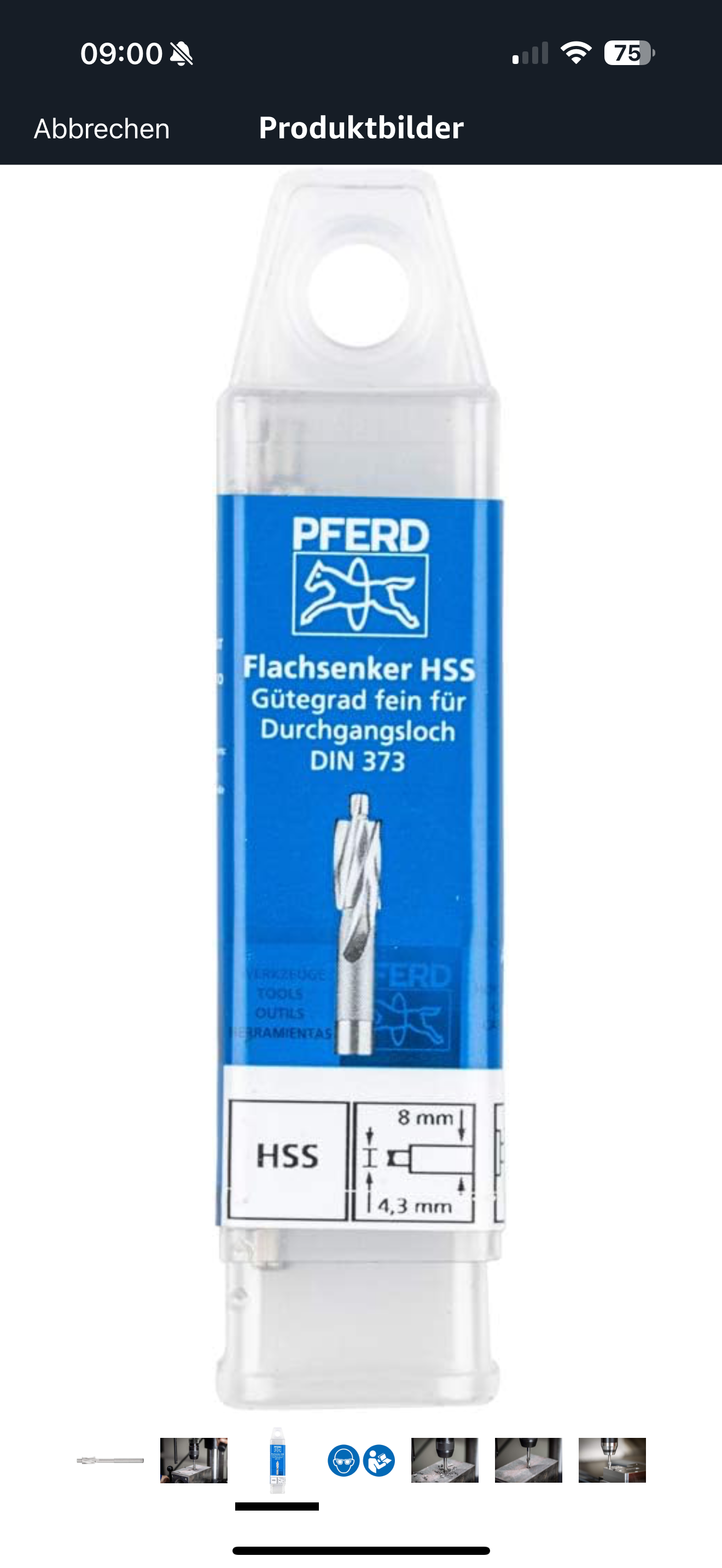

3,5 mm von unten durchgebohrt, dann 4,3 mm aber nicht durchbohren damit der Flachsenker eine Führung hat. Die Flachsenkung habe ich Auge mal P gemacht und Glück gehabt mit der Tiefe anscheinend :-)
Beim PHBL Nadelsitz ist ja eine Flachdichtung dabei die dichtet ab.
Aber nun muss man erstmal fahren.
Sacklochgewindebohrer M9*1
Wie schrieb der Herr aus dem SI28 Thread:
Die Höhe des Nadelsitzes kann man einstellen mit PassScheiben oder nimmst eine andere dickere Dichtungen oder was einem einfällt
Aber das ist erst Theorie
Es gäbe ja auch noch andere Nadelsitze das ist jetzt ein 350er
