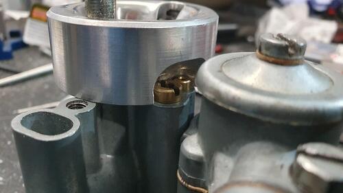

Hi Leute
Kurze Frage
Mir magert der Motor bei hoher Geschwindigkeit mit „kleiner“ Schieberöffnung ab.
Wie kann ich gezielt diesen Bereich beeinflussen?
@Bastik bei einem alten SI den erst einmal Ultraschallen. Dann mal das Setup teilen. Ansonsten bekommst Du Menge Fragen und Infos die Dich vermutlich nicht weiterbringen.
Am 13.6.2026 um 14:27 schrieb Bastik:
Hi Leute
Kurze Frage
Also jetzt wie schon erwähnt, erstmal Setup posten dann kann man da mehr zu sagen.
Ich habe es gelöst, indem ich die „Knabberecke“ am Schieber erweitert habe. Denn eine größere Nebendüse führt schnell dazu dass das LLG zu fett wird.
Jo stimmt macht Sinn -D

Hast du schon mal ne fettere Nebendüse probiert?
Wurde der Vergaser auch aufgebohrt? Stichwort Spritversorgung Hauptdüse?
@Bastik wenn der SI nicht gebohrt ist, merkst Du die HD135 nicht. Ich habe einen BGM der mit 55/160 gelaufen ist.
Tipp: Vergaser bohren, Einlauftrichter mit grossem Deckel drauf. ND60/160 mit 190BE2-162. HD gemessen! Du erkennst Deinen Roller nicht wieder!

Ja das Loch zum Düsenstock habe ich aufgebohrt.
Ne 60/160 hatte ich noch da zum probieren, hat aber leider nichts gebracht.
vor 2 Stunden schrieb Migel71:
Vergaser ist gebohrt und mit 55/160 lief meiner auch schon aber ich bin eben dem Problem mit dem abmagern bei hoher Drehzahl und kleiner Schieberöffnung auf der Spur.
Dein Tipp hört sich sehr interessant an -D
