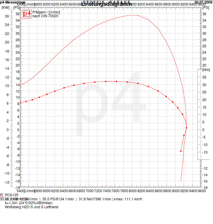

Mit 70mm Kolben und nach ca. 4000km
Wird aber demnächst neu auf 70,5mm gehont
ich war immer begeistert von der Kurve, aber jetzt wo ich weiß, dass der 70 Bohrung hat..... :-D:-D
Sehr schöne Kurve!!!
sehr ähnliches Ergebnis aber kein Vergleich im Aufwand find ich
obwohl mich die technische Umsetzung beim patrick schon auch fasziniert :-D
Bearbeitet von polinist
@ Patricks
Was wurde denn hier geändert, oder liegt das einfach nur mal wieder an einem anderen Prüfstand ??
Hier besteht ja ein Unteschied von 6 PS bei 6000 U/min, schon bissl heavy.
Die 2PS in der Spitzenleistung können ja immer mal verloren gehen, ist ja normal.

@Carter
Das ist mein normaler Malossi Motor mit normaler 60er Welle wo der Simmerring auf der Kulu Seite keine Feder mehr hatte und sich im Motorgehäuse mitdrehte wo es Getriebeöl ansaugte
Zylinder und Kolben ist bei der Kurve leider schon kompl. kaputt von der gehärteten Feder die sich verabschiedet hatte
Beide Kurven sind am gleichen Prüfstand gemacht worden und jeweils nur einmal getestet wo die Kurven entstanden
Bearbeitet von Patricks
27Ps bei 6000 ist ja auch nicht so schlecht für einen normalen kaputten Malossi mit 60er Welle
Habe da noch was gefunden von meinen Px Motoren
BLAU einmal mit normalen Malossi, S&S Auspuff und 60mm Welle
ROT einmal Malossi mit 70mm Suzuki Conversion H20 und S&S Auspuff mit nur 67% breiter Auslass
Mit gutem Simmerring und guten Malossi sind sicherlich bei der blauen Kurve noch zwei Ps drinnen
In dem Diagramm ist kein großer Unterschied von der Leistung aber ich kann es mir nicht erklären auf der Straße sind es Welten muss am Suzuki Kolben liegen das da untertourig viel mehr und viel schöner zum Fahren ist
OK, Danke für die schnelle Antwort ! Das war aber nicht meine Frage.
Hatte die Kurve mal im Auspufftest auf der Vespa Club Wolfsberg Seite entdeckt.
Da stand halt etwas von 240ccm H2O, und nicht von einem normalen Malossi Motor.
("1. VCW & Stoffis AUSPUFFTEST - PX 240ccm H2O, Getestet mit PX 240ccm H2O von Patrick!")
Mir geht es einfach nur um den Verlauf und das Drehmoment, das sieht bei der Stoffi Kurve doch eher normal aus.
Wie schon gesagt, sehr schöne Kurve.
Naja Prüfstand + 1 Jahr unterschied, viell muss ich mir das so erklären :-D:-D
Bearbeitet von Carter
