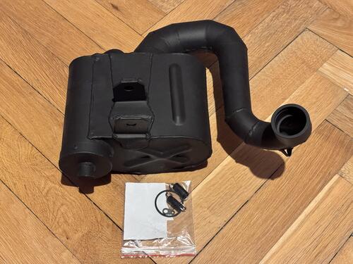

Ich habe zwei Vespa eine T5 und eine PX Alt mit einen M244 und einen M252 DS. 2 Silent und eine normale Resi Box. Kein Roller ist tiefergelegt !
Wir fuhren einen Pass und ganz oben war nicht geteert sondern ausgewaschen mit Schlaglöchern, ich musste eine sehr schlanke Frau mitnehmen, weil es anderswo Probleme gab.
Ich kann nur sagen, das war hart für die Box und für mich, die Silent Resi setzte herzblutend auf bzw bekam Schläge von vorne. Bergab ging er dann in sehr engen Kehren auf. Alleine gab es kaum Aufsetzer, ich wiege ja auch nur 72 kg.
Also die Silent Resibox ist für D meine Box, fahre ich in die Berge oder schlechte Straßen ist die Resi Box alltagstauglicher, man muss auch nicht umdüsen.

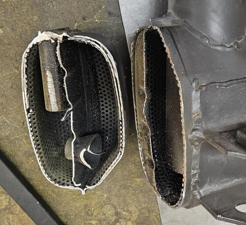

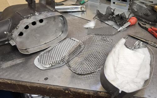

Ich habe die besinnliche Zeit genutzt, um mal in mich zu gehen und herauszufinden, was ich mit der noch rumliegenden BBT 2 mit Enddämpfer so anstellen könnte.
Der lange VMC Enddämpfer hat ja auf dem BGM187 leider nicht viel gebracht, außer dass das Ding beim Reifenwechsel im Weg ist.
Was nun nach etwas diskutieren mit der KI heraus kam, ist eine BBT2 XL mit einer Kammer mehr als üblich, quasi eine "BBT2 XL3"
Die Box ist jetzt in etwa so breit wie eine alte LTH Box. Die zwei Prallplatten haben erst vier und dann drei Löcher mit D12.5, die sauber verrundet wurden, damit keine Störgeräusche an scharfen Kanten entstehen. Laut KI sei die Reduzierung um ein Loch in der zweiten Prallplatte übliche Praxis. Ich wollte intuitiv eigentlich kurze 12.7mm Röhrchen einbauen, aber die KI hat mir das mit guten Argumenten und Referenzen erfolgreich ausgeredet -D
Noch ist das Ding nicht ganz fertig, aber ich bin sehr gespannt!
Bei der Bastelei habe ich mich dann irgendwann gefragt, wieso die Hersteller eigentlich keine drei Kammersysteme bauen und die Boxen maximal breit machen, um möglichst viel Volumen zu nutzen.
Bei mir passt die Box noch locker zwischen den FA Ständer meiner Sprint und sie sitzt in Schräglage gerade so zusammen mit dem Trittbrett auf.
Was bei der BBT2 doof ist, ist das abgewinkelte Blech mit der winzigen zweiten Kammer und dem einzelnen 22mm Loch mit Trichter, aus dem es direkt in das Auslassröhrchen hustet. Ich denke, das ist ein Grund, warum das Ding so laut ist. Ein anderer wird die sehr sparsame Dämmung unter dem Lochblech sein.
Vermutlich könnte man hier mit einer anderen Rohr Anordnung mit mehr Umwegen und etwas mehr Dämmwolle noch einiges an Lautstärke Reduzierung rausholen.
Das gewinkelte Blech bekommt man leider nicht so einfach raus. Eine Polini Box könnte man wohl mit etwas weniger Aufwand auf drei Kammern umbauen. An der richtigen Stelle durchschneiden, einen Blechstreifen einsetzen und eine zweite Prallplatte einbauen.

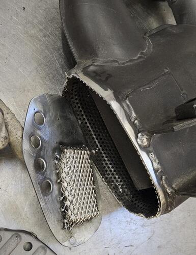

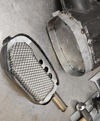

Da die Dämmwolle unter dem Lochblech sehr dünn war, habe ich letzteres komplett rausgenommen und dort was Eigenes mit einer dicken Schicht Dämmwolle gebaut. Dieses "Hasengitter" gab es im Baumarkt, es ist sehr stabil und lässt mehr Schall durch als das Lochblech. Ausserdem kann man es mit einem Rundhammer richtig schön formen!
Meine zweite Kammer ist kleiner als die dritte bzw letzte Kammer. Das sei laut KI hilfreich...
Die 1,5 mm Prallplatte habe ich hinten auch noch mit etwas Dämmwolle versehen, da hätte man noch ein wenig mehr machen können...
Ausserdem werde ich die Prallplatten wohl noch ein wenig versteifen, damit da nichts angeregt wird.
Unten ist der Blechstreifen noch 35 mm breit den habe ich später auf 25m gekürzt, um mehr Schräglagenfreiheit zu haben:
Im Nachhinein hätte ich es für mehr Volumen bei den 35 mm belassen sollen und stattdessen die Box unten etwas deformieren...
Wenn sie dann mal richtig oben sitzt, hätte sie aber vermutlich auch mit dem 35 mm Streifen nicht vor dem Trittbrett am Boden gekratzt. Ganz abgesehen davon, dass ich mich sowieso nicht traue, so tief zu fahrenmuah
Bearbeitet von Pholgix

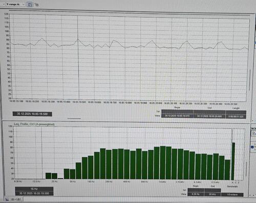

Heute eingebaut und getestet. Der Schallpegel im Standgas 1200-1300/min im Abstand von 50cm bei 45 grad liegt gemittelt bei 88dB, was glaube ich ganz ok ist.
Mit dem Geräusch an sich bin ich soweit ganz zufrieden, im Standgas hätte ich etwas mehr Reduzierung bei den hohen Frequenzen erwartet, wobei mein Sprint Motor aber auch etwas rauh läuft... zum Spass habe ich mal auf der anderen Seite gemessen dort war es lauter als am Auspuff muah
Beim fahren ist die Box sehr angenehm, kein dröhnen oder so.
Ich denke im nächsten Versuch werde ich in der letzten Kammer wie bei der Polini Box ein lochrohr mit Wolle als Absorptionsdämpfer vor dem Auslassrohr verbauen und allgemein die Wände noch etwas besser auskleiden, damit es im Standgas noch mehr von den hohen Frequenzen nimmt. Evtl werde ich auch die Löcher noch etwas verkleinern. Vorher muss aber das EGT funktionieren.
Unten sieht man schön den Zündimpuls im SPL und darunter das Terzspektrum.
Edith meint noch, sie fährt schnell mit dem nigelnagelneuen SIP Road 3 ne Runde und misst:
Im Standgas auf demselben Motor wieder bei ca 1200 bis 1300/min hat der SIP R3 einen Mittelwert von 92 dBA cool
Und das mit einem 17.5x100mm Endrohr, während meine ein 20x90mm Endrohr hat!
Ab etwa 3200/min reißt er die 100 dBA Marke, meine BBT2XL3 kommt erst bei ca 5600 über die 100 dBA! wheeeha
Klar dass sich die Verstärkungen und Verbesserungen auf die Frequenzen von so ner Billigdose auswirkt.
Hört sich bei die so an als ob das vernünftig läuft, wenn auch nicht flüsterleise, wozu einfach noch deutlich mehr Aufwand nötig ist, siehe SuperSilentResi.
Aber zumindest zeigt es, dass es möglich wäre, mit 30 Euro mehr Input in der Herstellung ne gescheite Box zu bauen

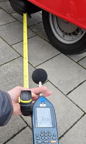

86dB gemessen mit was für einem Gerät?

Ist ein Voltkraft 320 Digitales Schallpegelmessgerät. 50cm Abstand und 45° vom Auslass. Sollten also ähnliche Messvoraussetzungen sein.

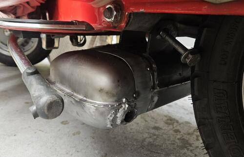

Da das Wetter endlich mitgespielt hat, konnte ich die Super-Silent-Resibox gegen meinen S&S Newline S tauschen und einige Testkilometer absolvieren.
Lautstärke
Im Standgas bzw. bis etwa 3.000 U/min ist die Super-Silent-Resibox minimal leiser als der Newline – der Unterschied ist hier tatsächlich nicht besonders groß. Je höher die Drehzahl jedoch steigt, desto deutlicher wird das Delta. Mit zunehmender Drehzahl wird die Super-Silent-Resibox subjektiv immer leiser, während der Newline deutlich präsenter bleibt. Akustisch und tonal sind sich beide Anlagen recht ähnlich, allerdings fehlt der Super-Silent-Resibox das typische Resonanz-„Geballer“.
Vibrationen
Die Super-Silent-Resibox ist ein echtes Schwergewicht und schluckt die Vibrationen förmlich. Das fühlt sich richtig gut an und lässt die gesamte Rally deutlich massiver und souveräner wirken.
Leistung
Die Kraftentfaltung ist insgesamt sehr ähnlich zum Newline, jedoch ohne spürbares Resoloch. Subjektiv geht die Super-Silent-Resibox im oberen Drehzahlbereich sogar besser. Der Motor dreht freier und kräftiger aus. Den vierten Gang konnte ich noch nicht vollständig ausfahren, im dritten Gang bin ich jedoch problemlos auf 100 km/h bei etwa 8.500 U/min gekommen. Das war zuvor entweder kaum machbar oder nur mit enormer Lautstärke und starkem mechanischem Geräusch/Vibrationen verbunden. Mit der Super-Silent-Resibox dreht der Motor dagegen sauber und mühelos hoch.
Auch im absoluten Drehzahlkeller, also knapp über Standgas, ist ein spürbar höheres Drehmoment vorhanden.
Ich bin begeistert, absolut alltagstauglich, unauffällig und ersatzradtauglich. Toll was @AIC-PX da so konstruiert hat!

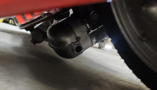

Hier hatte doch jüngst jemand die Lth Box f Px125 verlinkt. Kann mir wer sagen wie der Krümmerverlauf der Box ist?
Hintergrund der Frage: 8" Reifen und große Freude an Schräglagen in Rechtskurven
Marcel
Bearbeitet von Dr.Paulaner
Am 5.6.2026 um 16:27 schrieb Dr.Paulaner:
Marcel
Streift dir nicht der Motorblock davor ?

Lautstärke: SSRB ein Traum, Verarbeitung ein Traum, Frisst Vibrationen….verdammt geil.
Aaaaber…..auch die Poscholini mit dem Knalldämpfer vom Patrick Adam ist toll gemacht…..Montage war biss schwierig zunächst, da die Laschen bissl verzogen waren und die Traversenschraube die Kastenmutter nicht erwischt hat….hier musste ich nacharbeiten.
Verarbeitung vom Knalldämpfer echt sehr sehr hochwertig….alles geschraubt…neu stopfen kein Problem.
Die Verstärkungen an der Box, die CTP vom Jürgen bezieht wirken sich sehr positiv aus und zusammen mit dem kleinen (hab ich dem größeren aus optischen Gründen vorgezogen) ESD ist die Lautstärke auch hier zumindest im recht neuen Zustand auch sehr angenehm.
Und reserveradtauglich ist das Ganze auch sofern man das mit ausgewählt hat.
Dazu muss ich sagen dass die Kommunikation mit Patrick Adam vom CTP sehr angenehm war. Unkompliziert, flott und nett.
