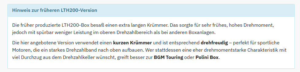

Hallo, hat jemand die 200ter LTH-Box bereits getestet und kann was zur Leistungsentfaltung und Lautstarke im Vergleich zur Polini-Box sagen?
Such nach dem topic- ist schon länger am markt
vor 2 Stunden schrieb tautin:
vor 2 Stunden schrieb zimbo:
die nun beim sck erhältliche LTH-Box ist was komplett anderes!!
Der Krümmer ist einiges kürzer, also nicht vergleichbar mit der Drehmomentpeitsche damals.

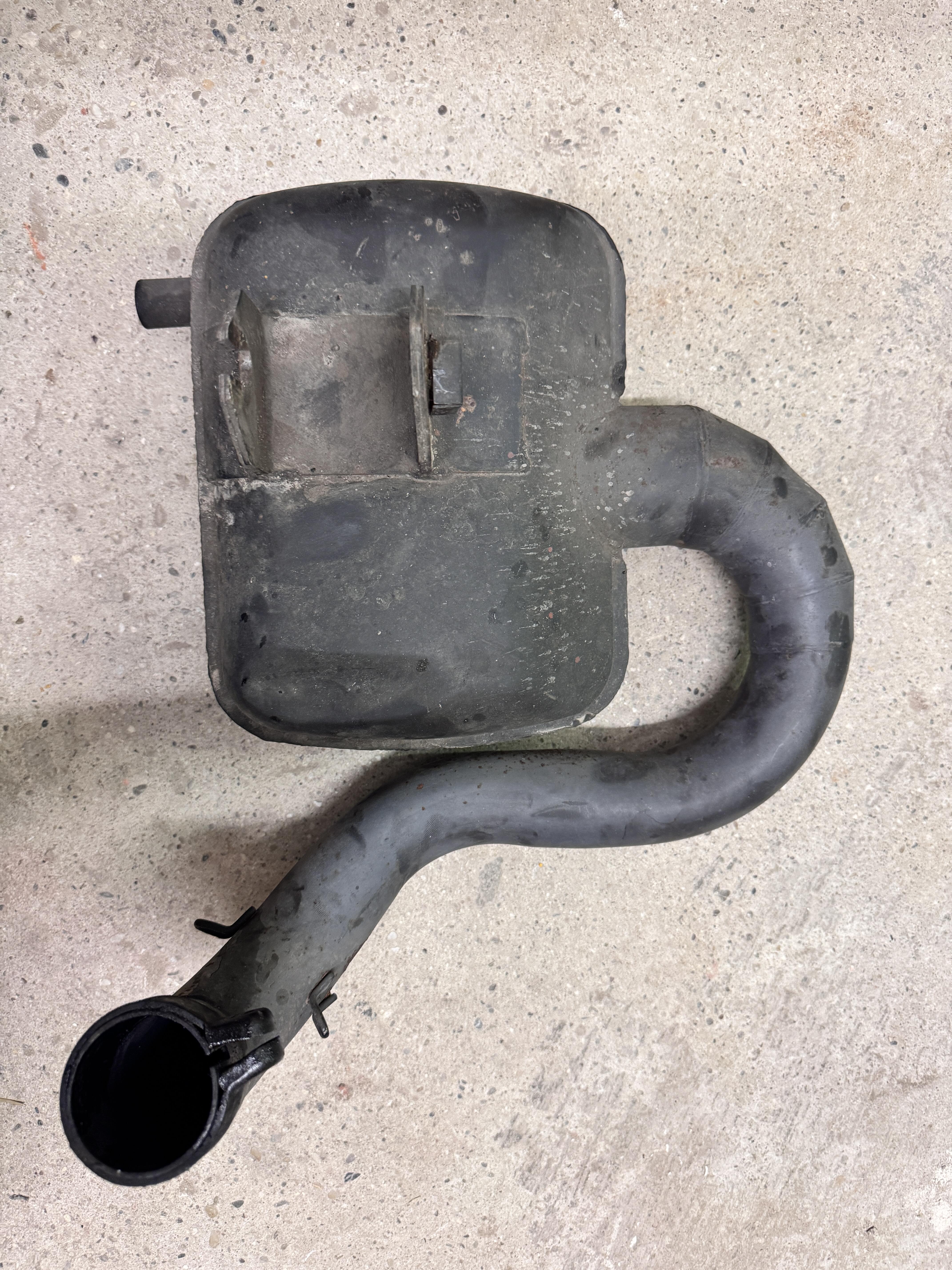

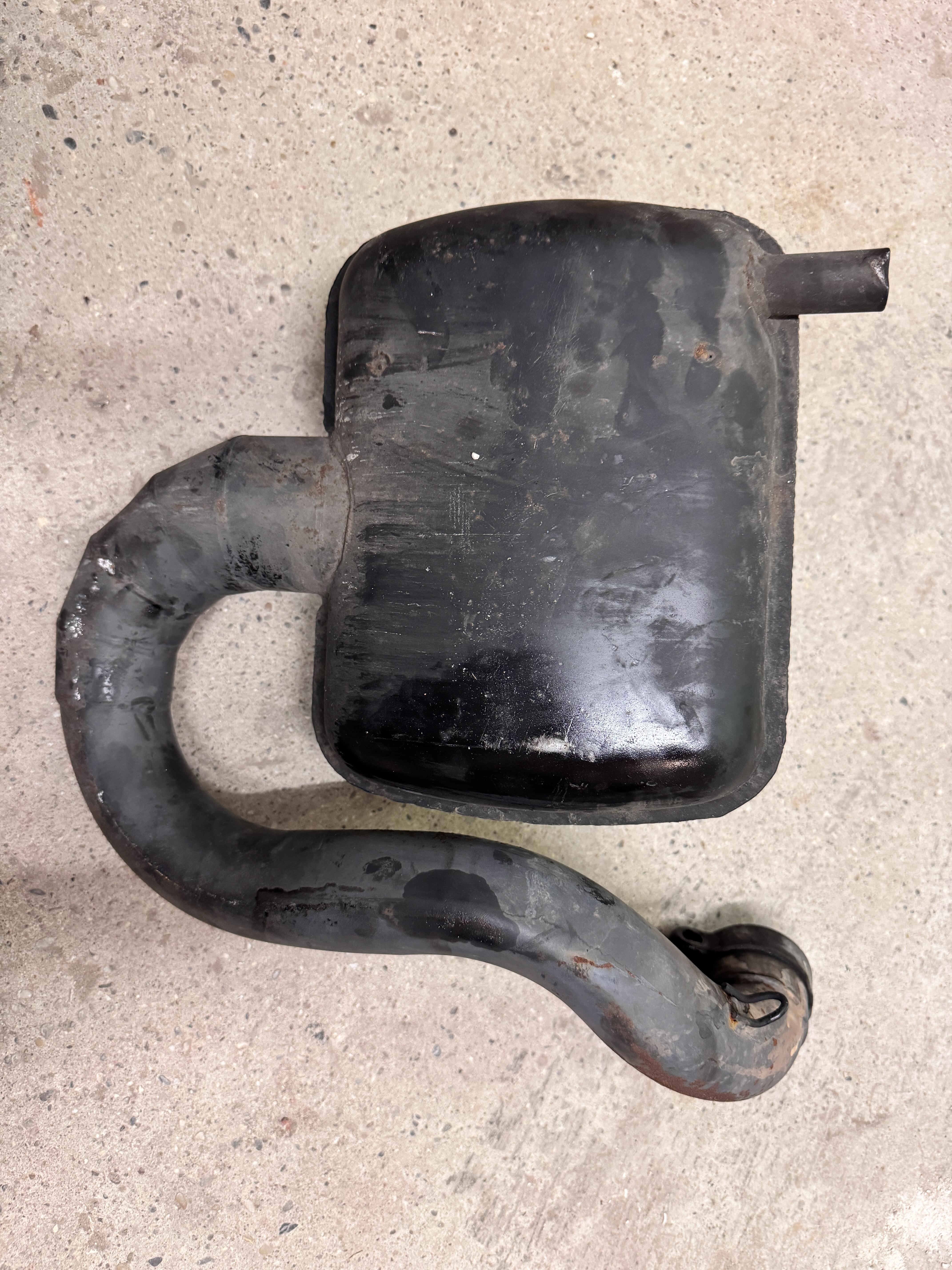

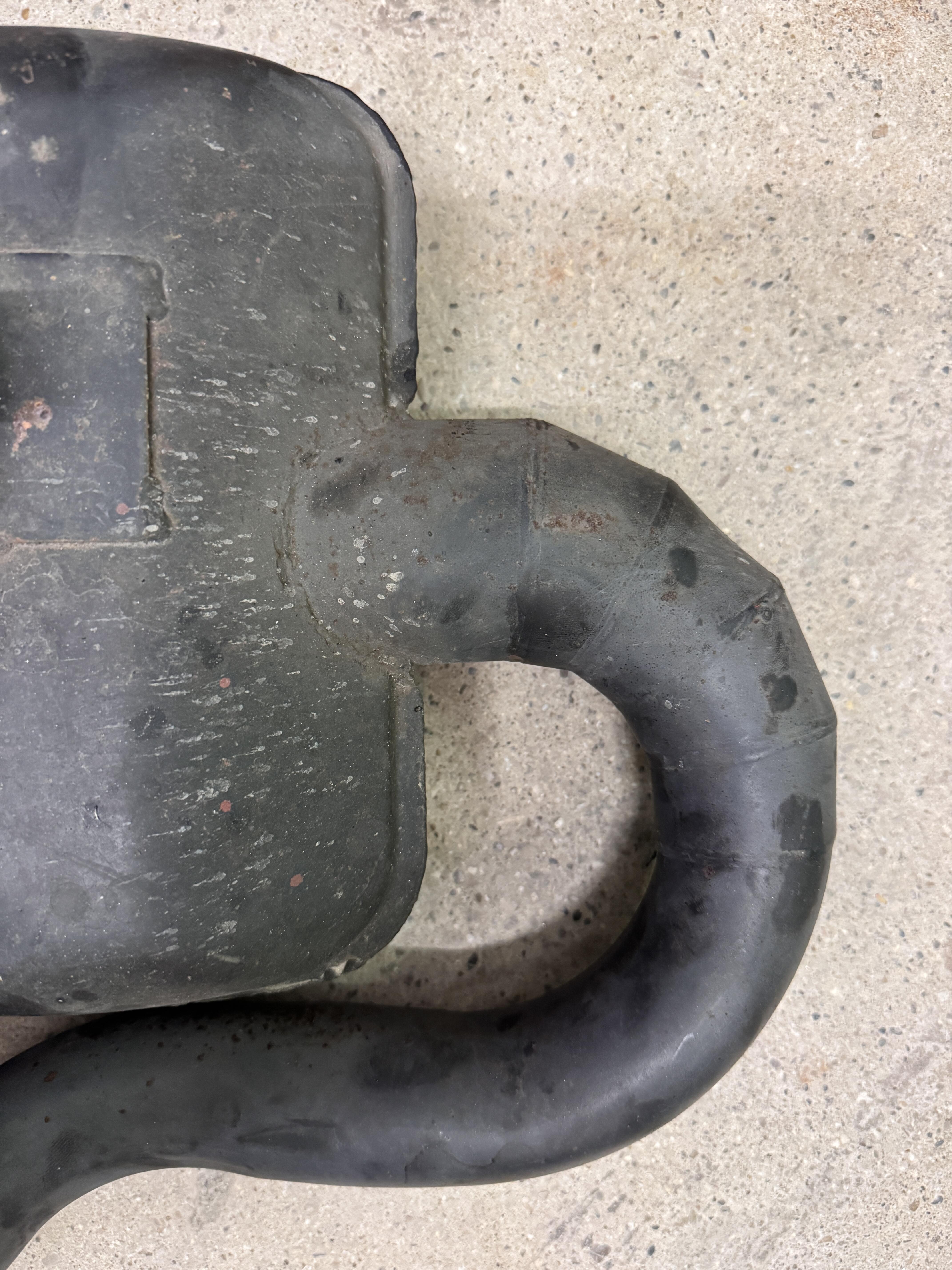

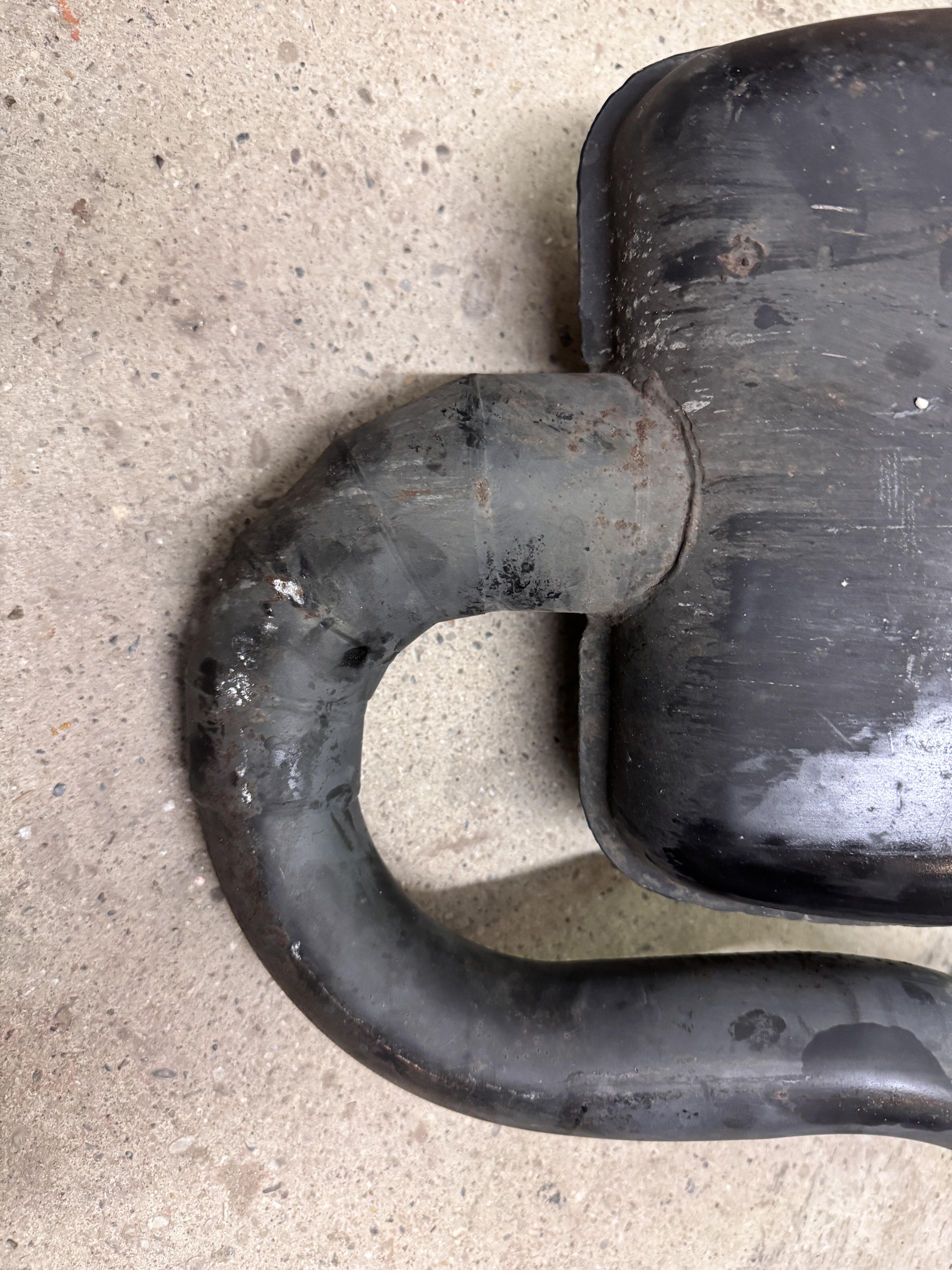

Guten Abend in die Runde,
ich bräuchte bitte eine Erklärung, warum der Auspuff derartige Rostlöcher hat.
Der war seit zwei Jahren unter meiner orginalen Sprint. Bin wirklich wenig gefahren, höchstens 600 Kilometer. Er war schon gebraucht als er drunter kam. Ich hatte ihn mir mal genauer angeschaut, weil er ziemlich laut wurde, was ich mir bei einem orginalen Setup nicht so richtig erklären konnte. Für die Fotos hab ich die maroden Stellen ein wenig gesäubert, freigelegt und in die maroden Stellen gepiekt. Was ich mir so gar nicht erklären kann, ist die Tatsache, dass die großen Löcher oben sitzen...
Danke für Euren Input.
P.S. Wenns es klappt, wird ihn ein Kumpel 'restaurieren'....
Danke Doktor F
Gut da du ja schreibst: war gebraucht
Gibt's also keine Info was der vor dir 'erlebt' hat...sigh
vor 12 Stunden schrieb DoktorF:
80er Jahre italienischer Russenstahl?
