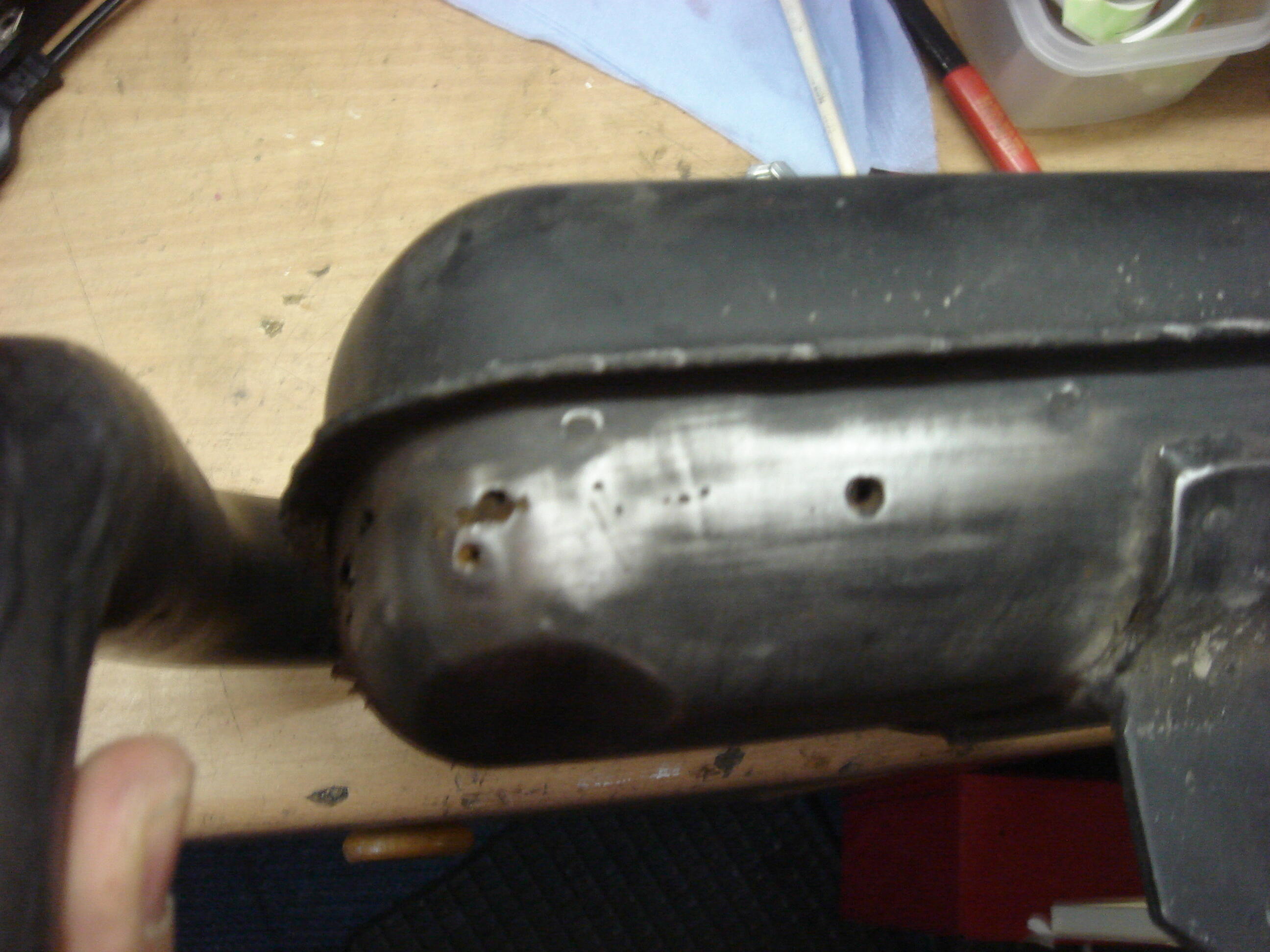

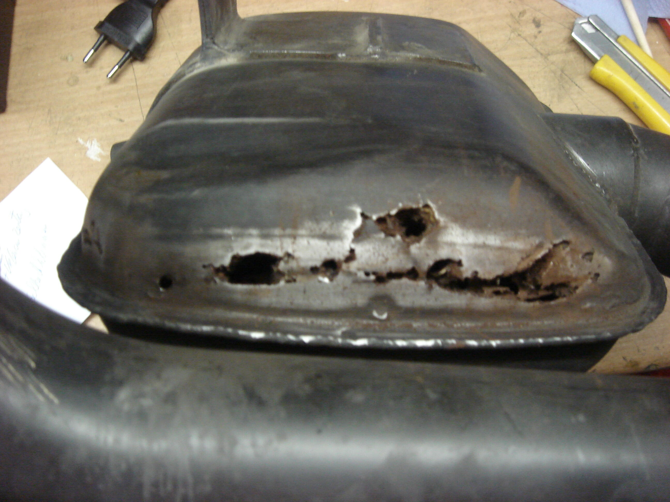

  6. Guten Abend in die Runde, ich bräuchte bitte eine Erklärung, warum der Auspuff derartige Rostlöcher hat. Der war seit zwei Jahren unter meiner orginalen Sprint. Bin wirklich wenig gefahren, höchstens 600 Kilometer. Er war schon gebraucht als er drunter kam. Ich hatte ihn mir mal genauer angeschaut, weil er ziemlich laut wurde, was ich mir bei einem orginalen Setup nicht so richtig erklären konnte. Für die Fotos hab ich die maroden Stellen ein wenig gesäubert, freigelegt und in die maroden Stellen gepiekt. Was ich mir so gar nicht erklären kann, ist die Tatsache, dass die großen Löcher oben sitzen... Danke für Euren Input. P.S. Wenns es klappt, wird ihn ein Kumpel 'restaurieren'.... Danke Doktor F
