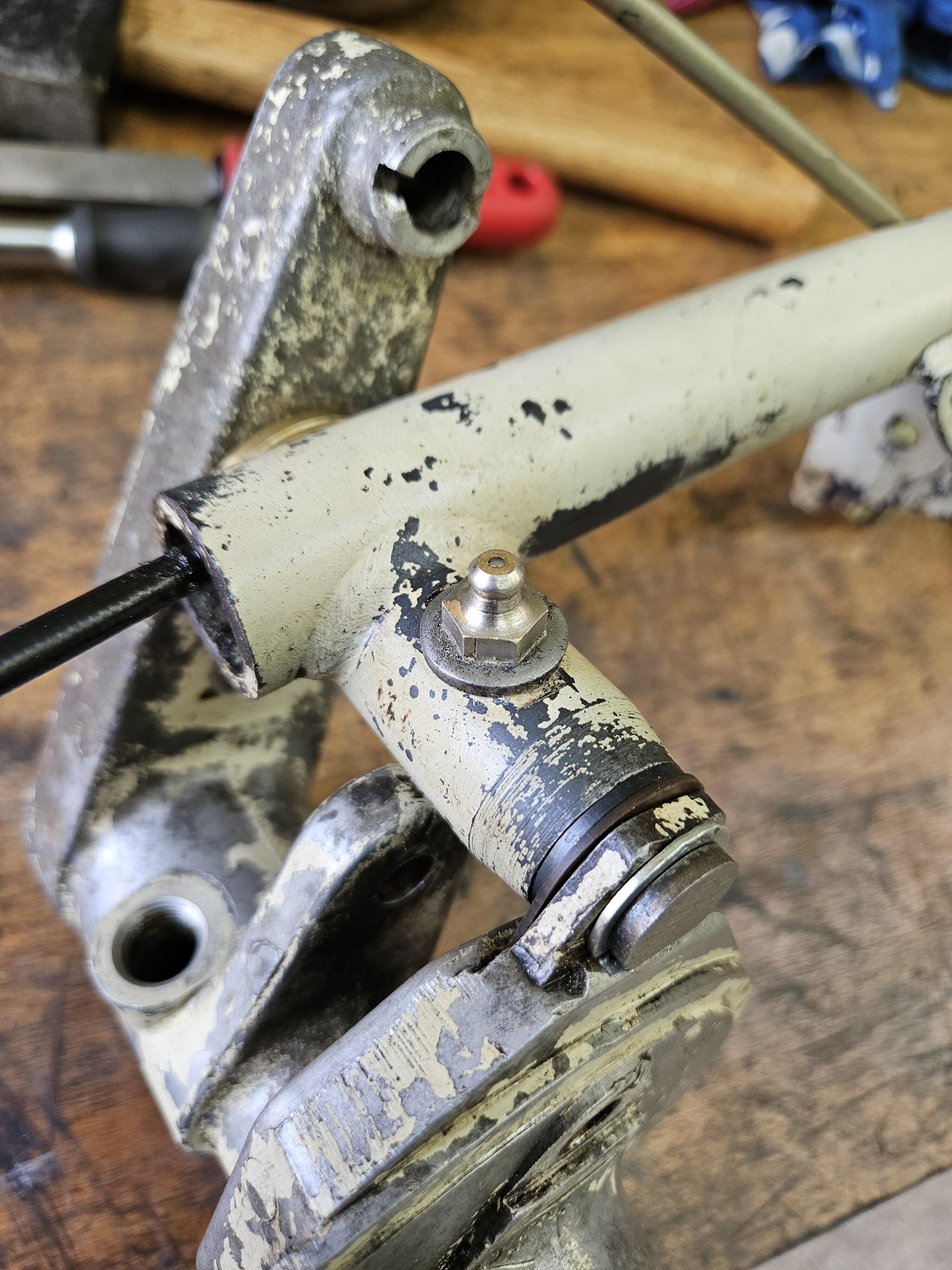

  10. Habe nun die Schwinge mit der neuen Messing Scheibe und der alten Beilagscheibe darin zusammengebaut. Die alte Scheibe ist deutlich dünner. Somit hat sich der Spalt verkleinert. Mit einer zusätzlichen bearbeiteten Unterlagsscheibe habe ich den Spalt durch die längere Welle dann noch fast komplett eliminiert. Ich denke die Funktion ist somit gewährleistet auch wenn es nicht ganz perfekt ist. Danke an alle!
  11. Vielen Dank fürs Messen. Somit sollte die Schwinge nicht das Problem sein. Ich denke dann ist es die Kombination zwischen etwas längerem Bolzen und etwas dickerer Messingscheibe.
  12. Ja die sind tendenziell ein wenig dicker, jedoch sind diese auf dem 12mm Bereich des Bolzens und haben keinen Einfluss wie weit der Bolzen rein geht.
  13. Gut möglich. Bei mir ist der Innenabstand 78.2mm.
  14. Die alte ist 0.5mm kürzer. Wenn ich die alte Welle + alte Messing Scheibe montiere habe ich auch einen leichten Spalt aber das war vielleicht bereits so.
  15. ja aber durch die Dicke der Messing Scheibe nicht mehr. Muss ich also die Messing Scheibe auf 12mm aufbohren?
