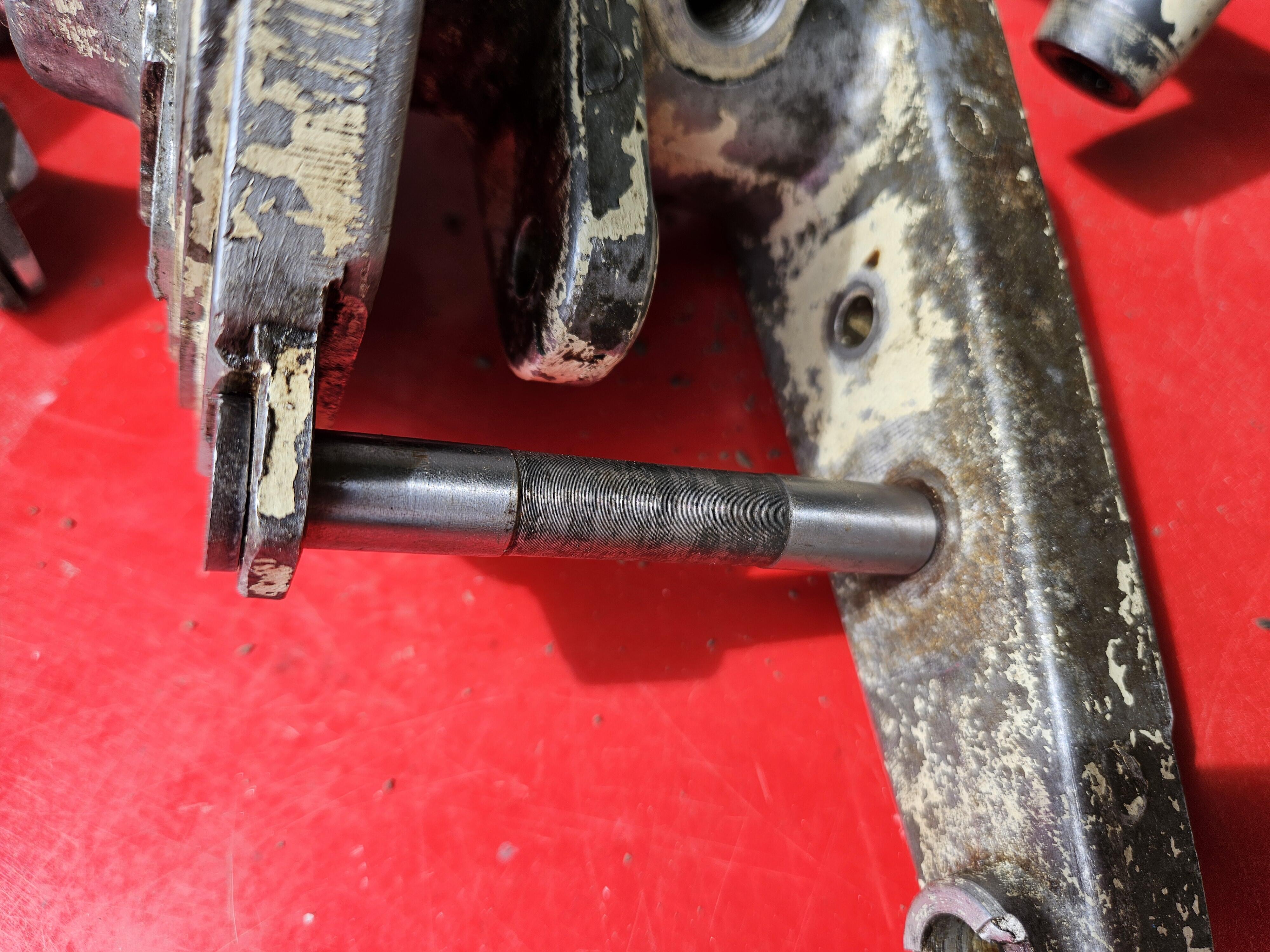

  14. Die alte ist 0.5mm kürzer. Wenn ich die alte Welle + alte Messing Scheibe montiere habe ich auch einen leichten Spalt aber das war vielleicht bereits so.

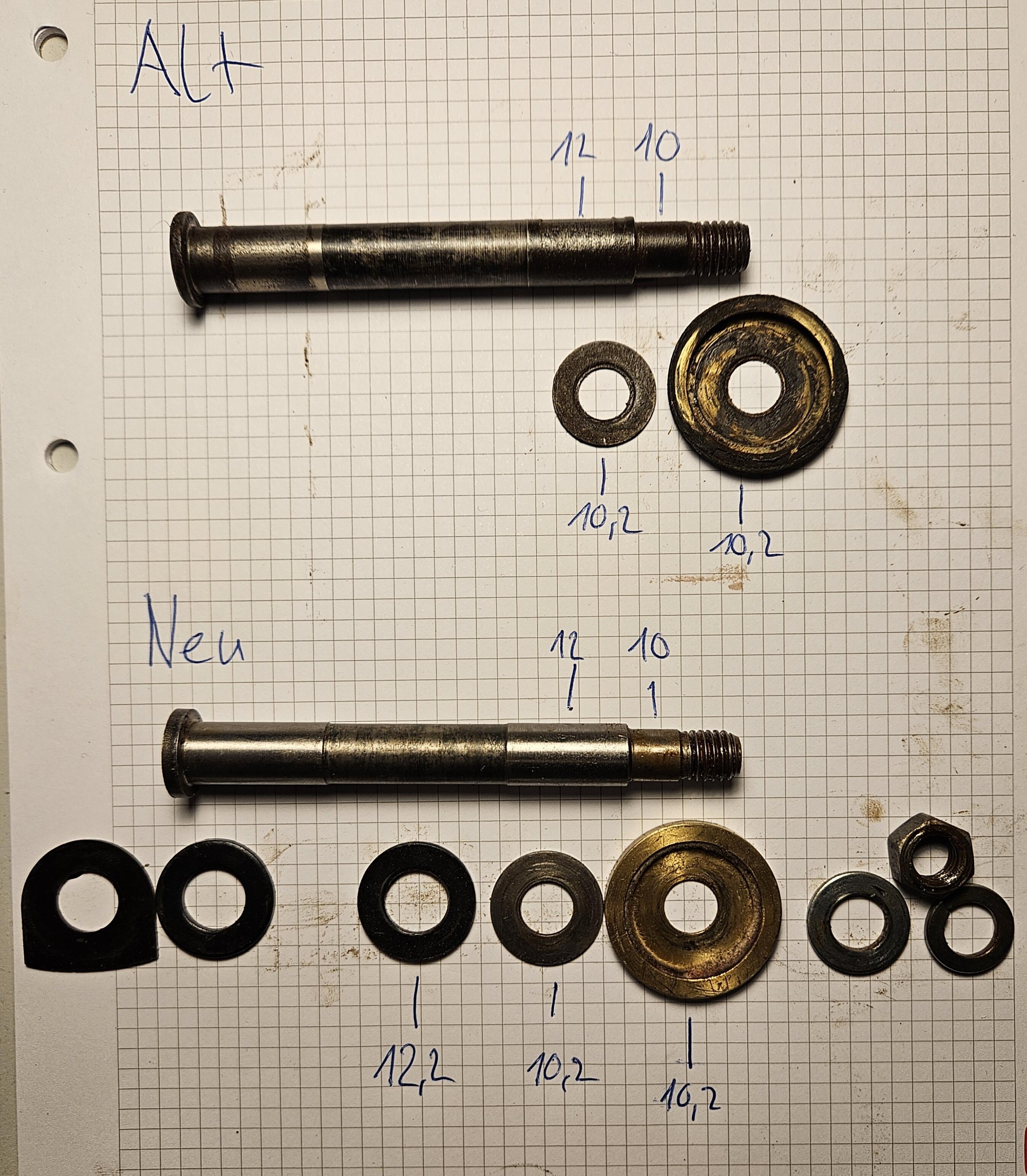

  15. ja aber durch die Dicke der Messing Scheibe nicht mehr. Muss ich also die Messing Scheibe auf 12mm aufbohren?

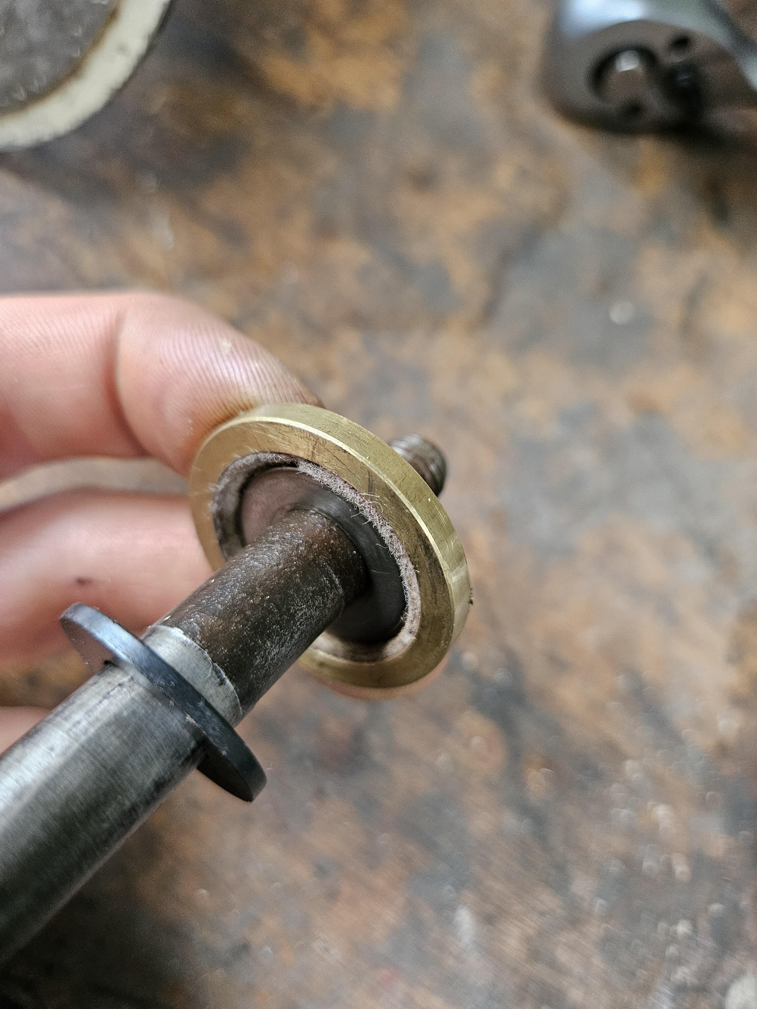

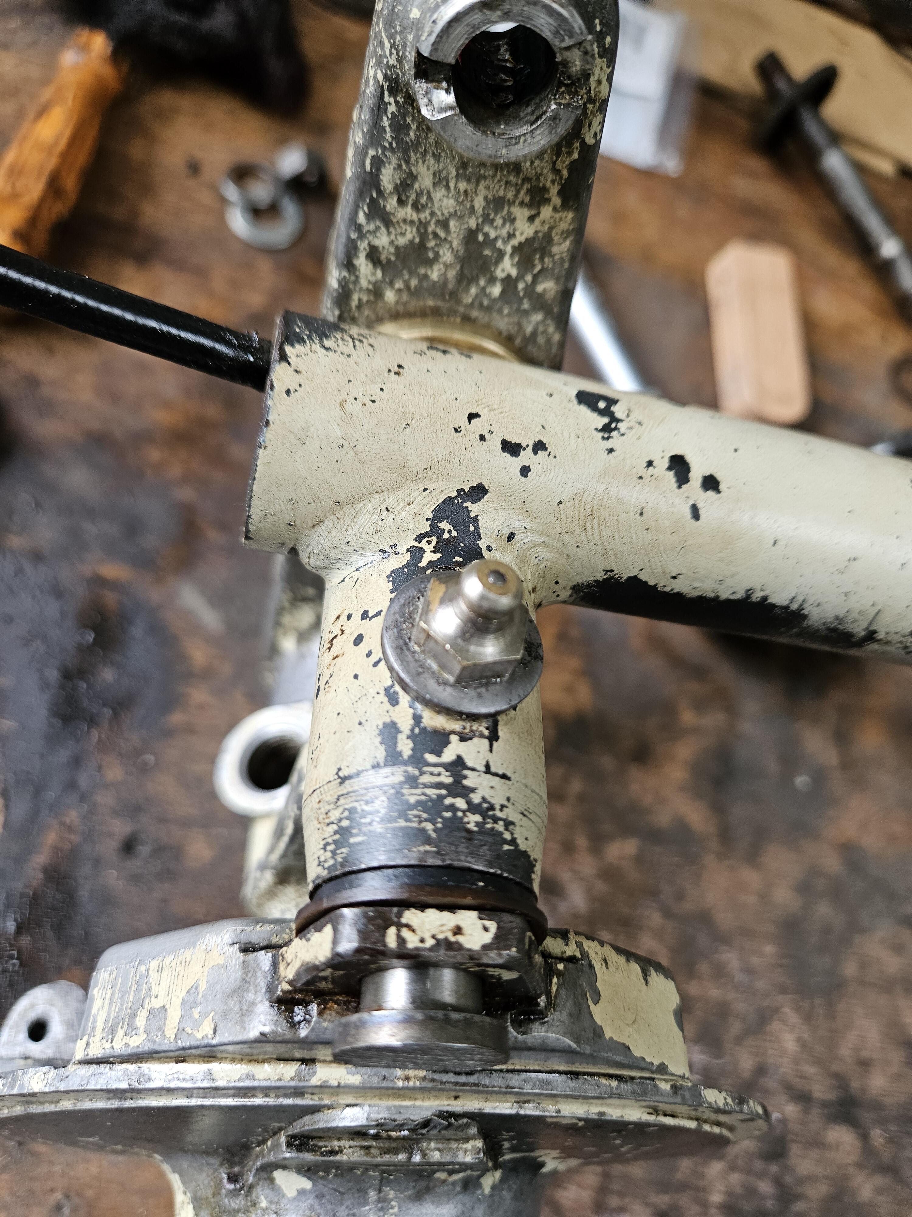

  16. Vielen Dank schonmal für deine Rückmeldung. Der 12mm Bereich ist 83mm lang. Die Achse passt wie auf dem Foto ersichtlich genau in die Schwinge. Nur fehlt der Platz für die Messing und die Unterlagsscheibe. Denkst du ich muss 1mm vom Bolzen abtragen?
