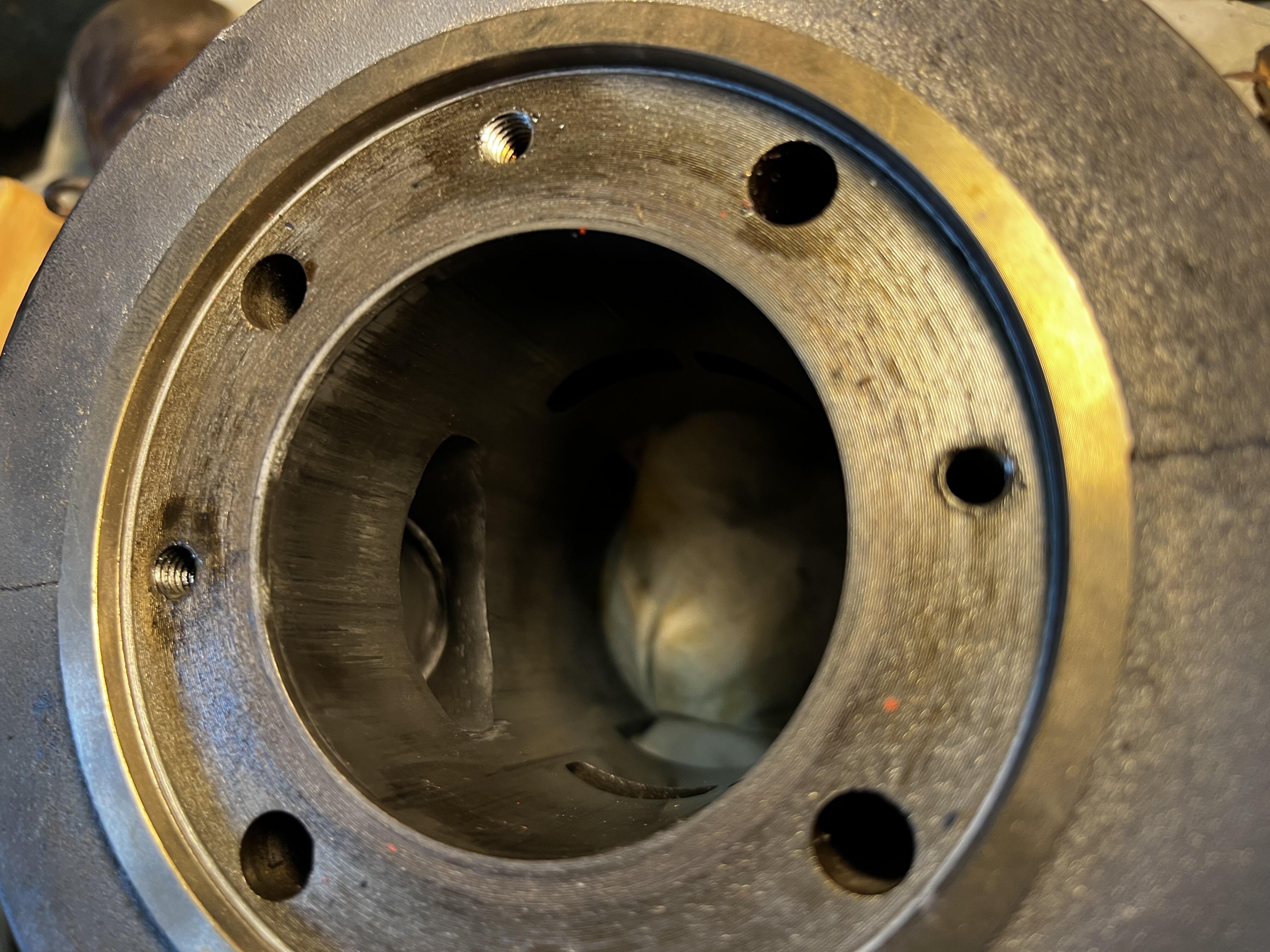

Stell mal ein bild ein vom schaden..
Hört sich nach nen mager oder falschluft klemmer an..
Hatte unterwegs bei längerem Vollgas im 4. nach ein paar Sekunden ein Ruckeln, ähnlich Benzin zu. Denke der saugt mir bei Volllast die Schwimmerkammer leer. Einstellung ist definitiv zu fett. Drauf ist Polini PWK30
Sieht danach aus als ob unter anderem der Stehbolzen bisschen sehr heiß war und in die Bahn gedrückt hat.
Hitzetod... drück mal auf Falschluft ab.
Bei smallframe Schwimmerkammer leer kann ich mir nicht vorstellen, außer dein Schlauch ist zu lang und knickt irgendwo.
Bearbeitet von steven

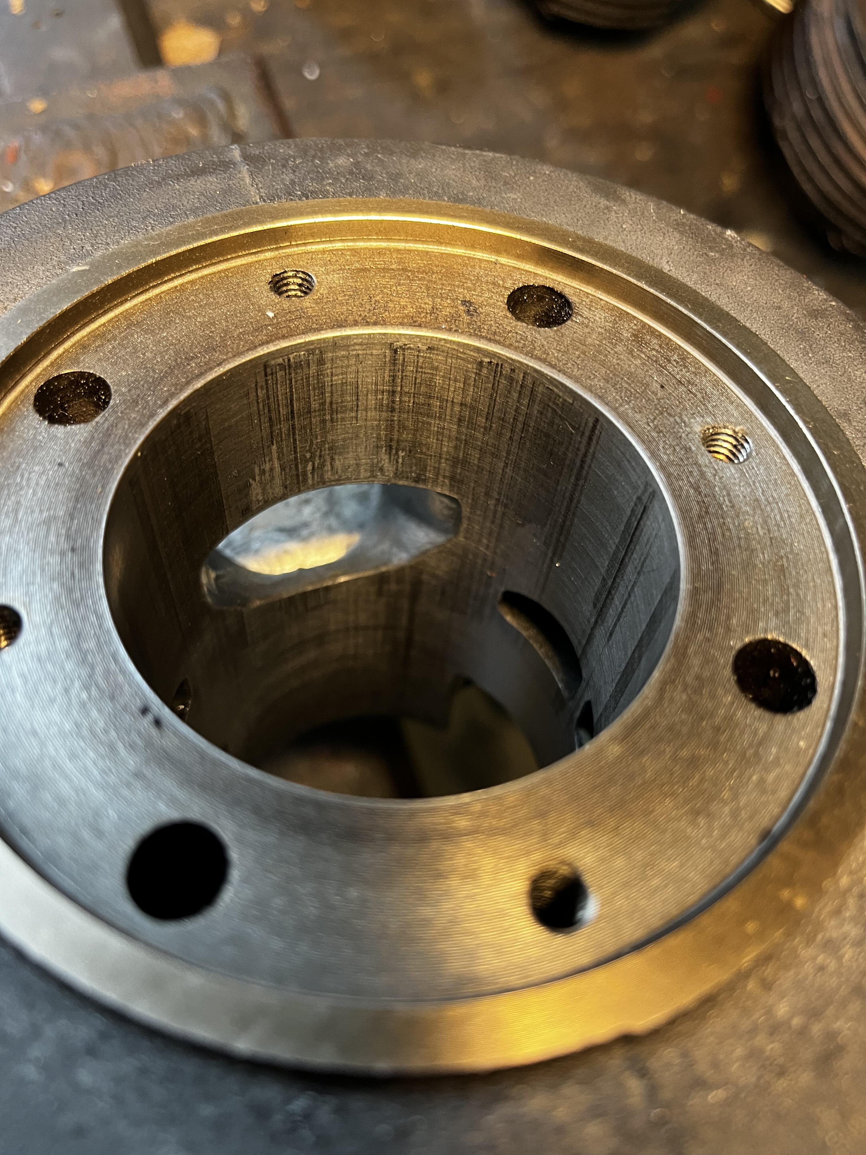

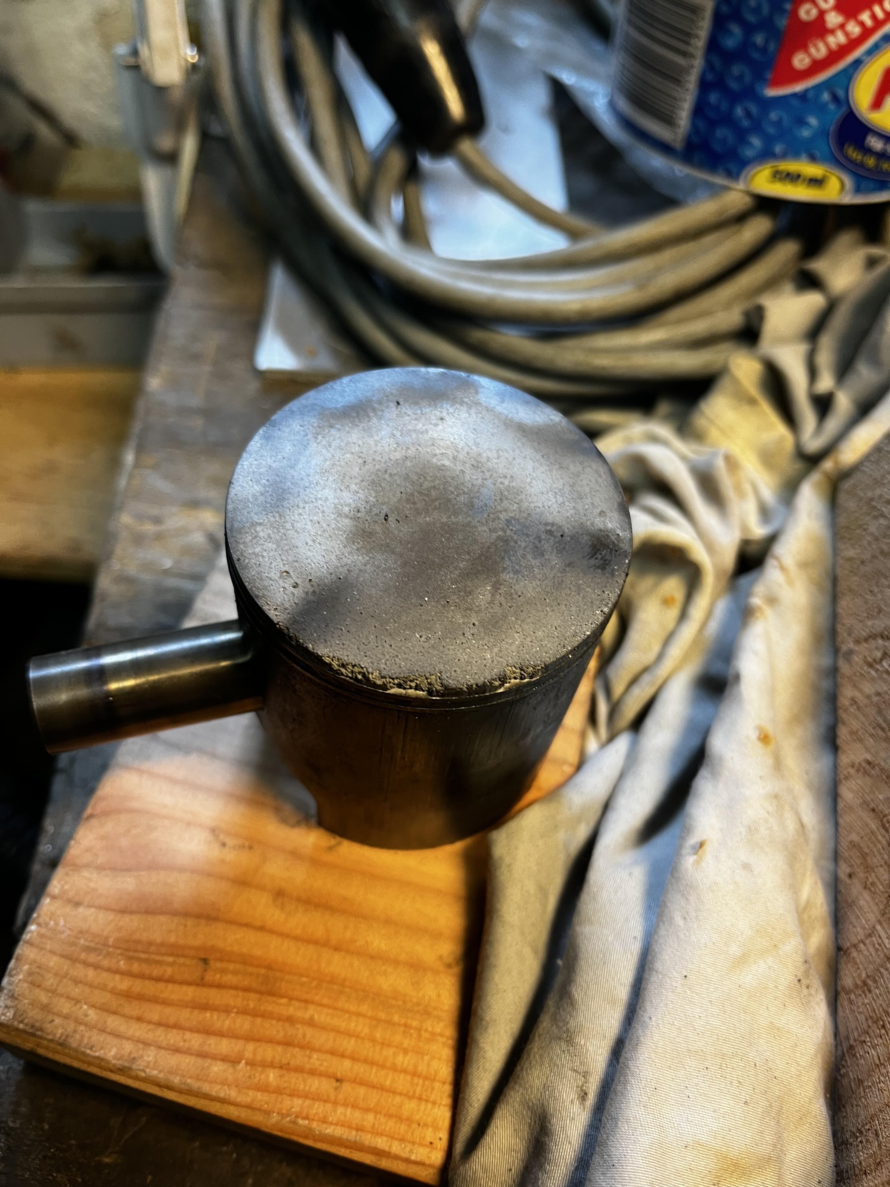

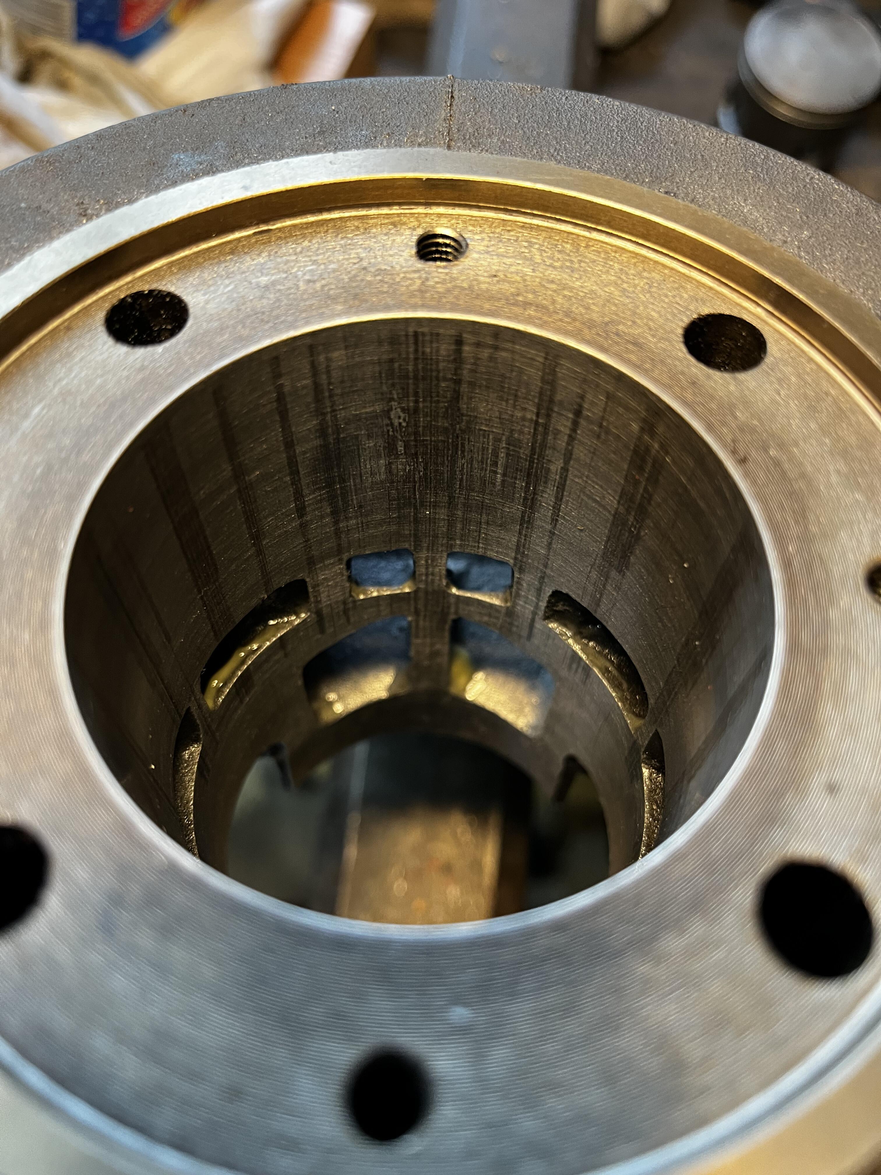

Ist der noch fahrbar? Habe dummerweise den Kolben schon hier. Habe aber deine Befürchtung dass der zum Honen muss.
versuche es nachher noch mit der Flexhone, haber aber nicht ganz so viel Hoffnung
vor 3 Minuten schrieb Smurffy:
wie tief sind den die riefen, richtig spürbar mit dem fingernagel?
wenn (fast) nicht spürbar:klar, geht das.  mach das alu raus mit rohrreiniger und der läuft. :)
wichtiger: den grund für die reibspuren finden.
ich würde auch den auslass besser anfaßen. so das er nicht so scharfkantig mit dem kolbenring arbeiten muss
Bearbeitet von leckmaul
Sieht nach zu kleinem Ringspalt der Ko-Ringe aus.
Sind die Riefen spürbar (Fingernagelprobe), dann muss er zum Honen, sofern es einen Übermaßkolben gibt
