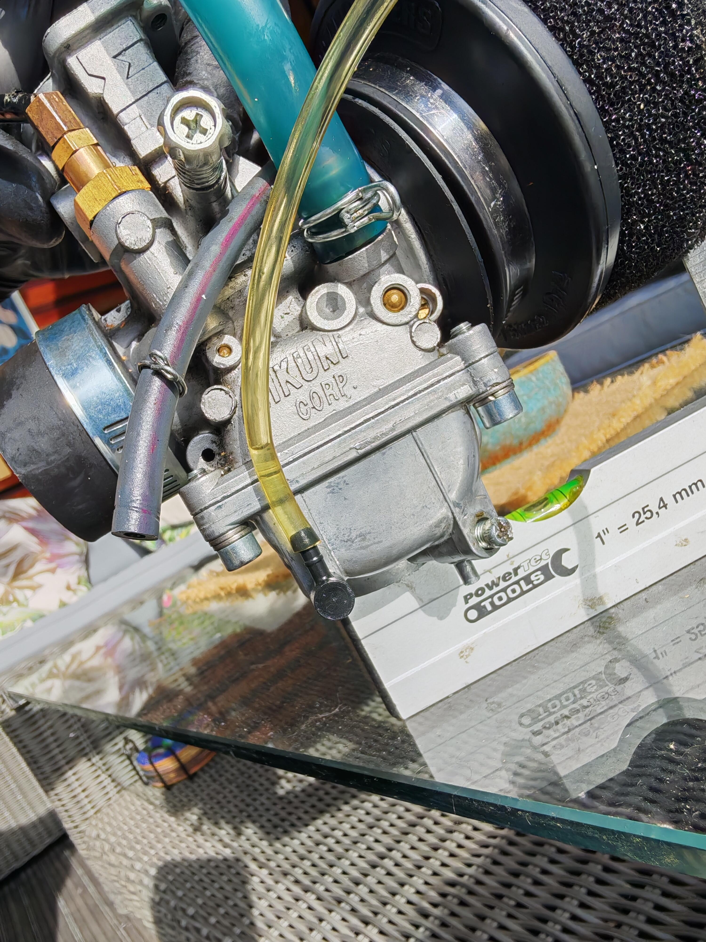

  1. Hab den Schwimmerstand nochmal nachgestellt, musste die Nase vom Blech noch ein gutes Stück biegen. Dann den Schwimmerstand mittels transparentem Schlauch am Powerjet kontrolliert. Passt jetzt, verfettet nicht mehr im Leerlauf... Danke!

  3. Das hatte ich gelesen, mit den 7.1mm. Hatte den Schwimmer auf besagte 13mm eingestellt. Wobei das Volumen der Schwimmerkammer ja nicht an der Dichtfläche endet, die Kammer ist ja größer...
  4. Nee, der Vergaser ist bestimmt 15 Jahre alt... Eigentlich müsste der Stand so passen, oder? Weil die Schimmerkammer ja insgesamt höher ist, als die Kante wo die Dichtung drinnen sitzt... Den Schwimmer selber hatte ich auf die 13mm Abstand zur Dichtfläche eingestellt (laut Mikuni Anleitung). Mit Sprit befüllt stellt sivh dann eben der Pegel wie auf dem Bild ein... Oder ist der Pegel zu hoch?
  5. Häng mich mal hier ein... Musste bei mir die Lasche vom Schwimmer ein sehr gutes Stück nachbiegen, damit da überhaupt das Blech auf den Pin drückt. Kann so eigentlich nicht sein. Überlege, ob ich nicht Schwimmernadelund den Schwimmersitz tausche... Wie wird denn der Messingsitz, in dem die Schwimmernadel sitzt, getauscht? Ist die nur hereingedrückt und dichtet dann mittels dem Oring ab? Aktuell siehts bei mir so aus, habe das Blech aber bestimmt 2mm nach unten biegen müssen:
  6. So... Konnte eben den Vergaser noch ausbauen... Im ausgebauten Zustand auf nem Tisch stimmt der Schwimmerstand tatsächlich gar nicht. Transparenten Schlauch am Powerjet angesteckt -> Sprit steht weit oberhalb der Oberkante der Vergaserwanne. Habe das Plättchen ein gutes Stück nachgebogen, Schwimmer steht jetzt (wenn ich den Vergaser auf den Kopf stelle) ca 13mm oberhslb der Kante, so wie es laut Mikuni sein soll. Bin jetzt nur leider bis Sonntag weg, Probefahrt steht noch aus, werde dann berichten...

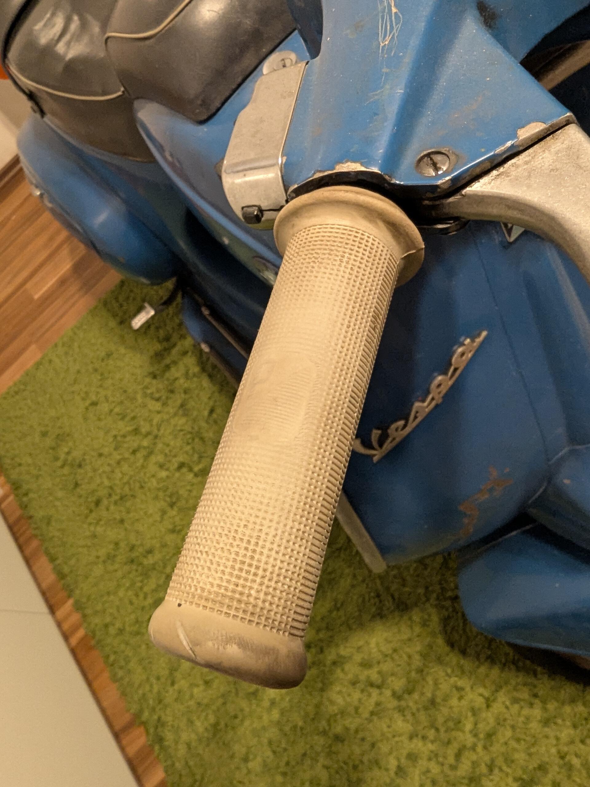

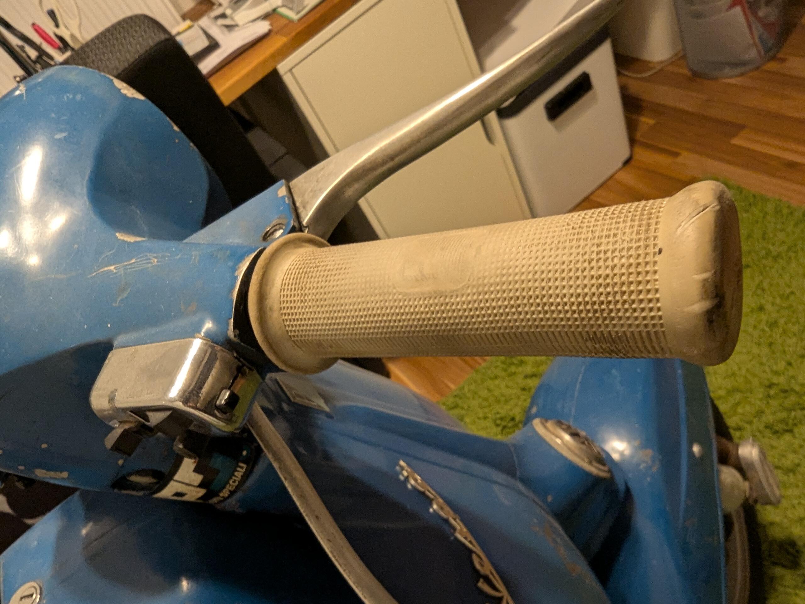

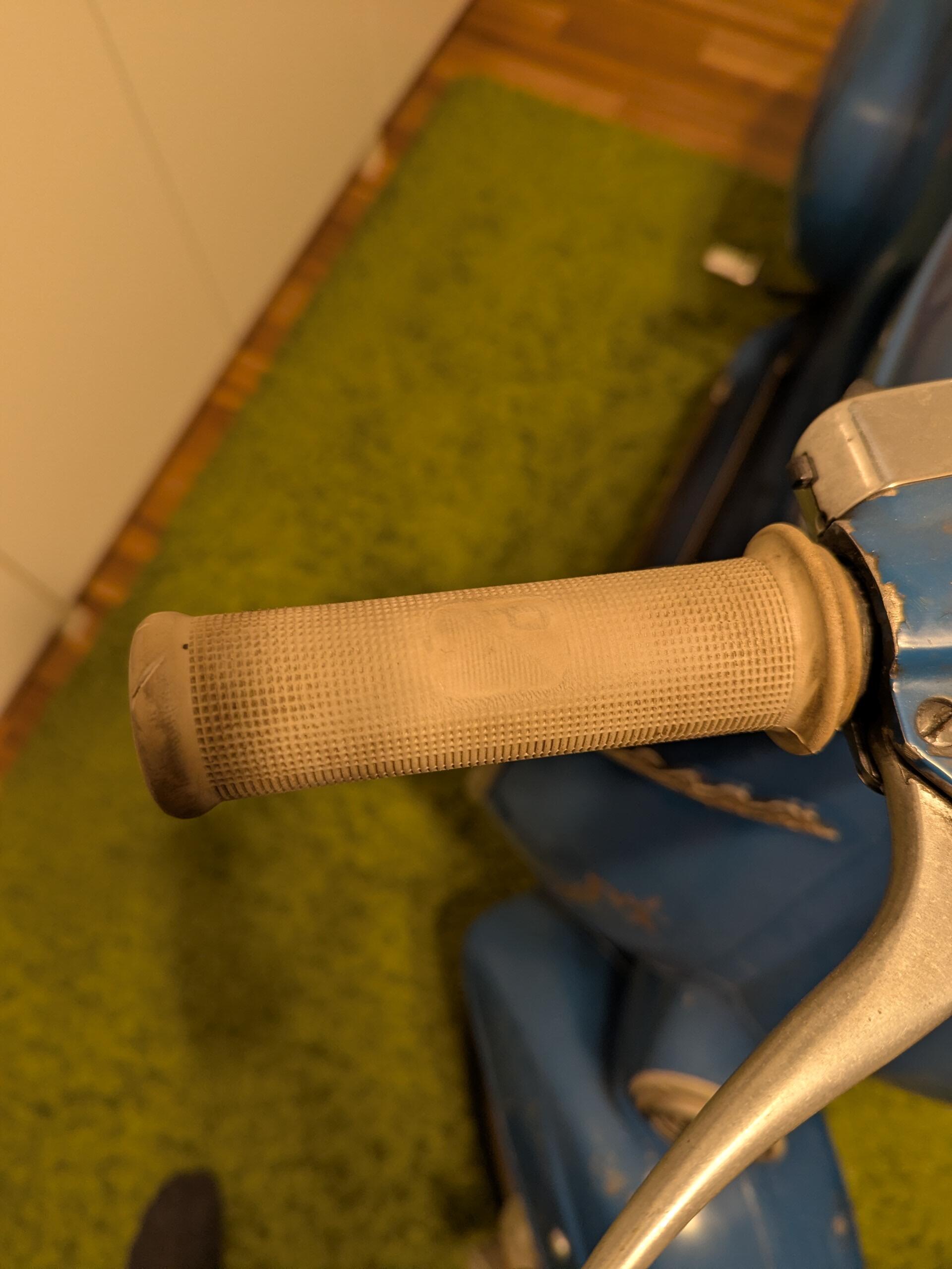

  10. hatte auch nie was von ölig oder öligem Lappen geschrieben...
  11. Hatte auch neue Griffe nachpitiniert. Mit Schleifpapier angeschliffen und dann mit dem Gasbrenner/Lötlampe drüber gegangen. Danach dann mit Gammellappen abgerieben...
