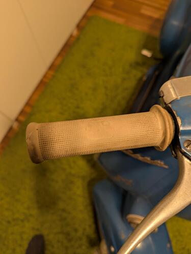

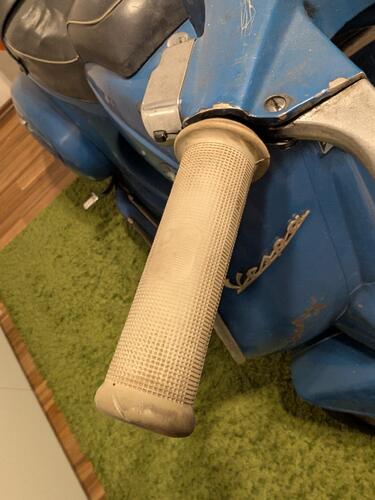

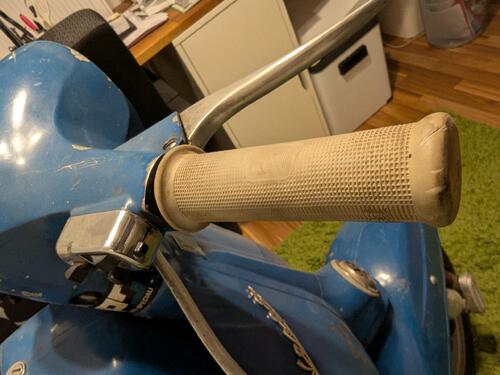

Hatte auch neue Griffe nachpitiniert. Mit Schleifpapier angeschliffen und dann mit dem Gasbrenner/Lötlampe drüber gegangen. Danach dann mit Gammellappen abgerieben...
