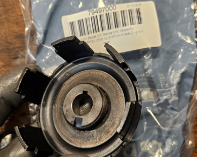

Welcher Kupplungskorb/Kupplungsspinne für V50N entspricht in der Blechstärke dem (mutmaßlichen) original (2.8mm) oder hat sogar etwas mehr, ohne gleich das 3-fache zu kosten?
Nimmt man da den DRT für einen originalen Motor mit kleinem Upgrade?
Das CIF Teil hat nur 2.6mm an den Anlageflächen der Blechlaschen und .

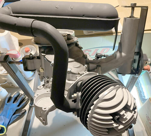

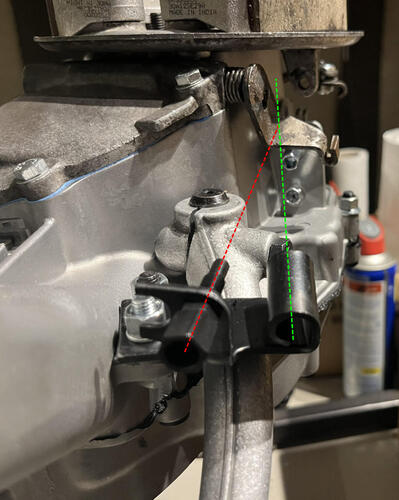

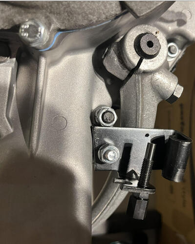

Hallo, ich schon wieder. Mein Projekt schreitet voran, es stellen sich aber immer wieder Fragen.
  1. Der Halter für Kupplungs- und Bremszug am Getriebe fluchtet nicht wie ich es mir vorstelle. Den kann man auch nicht verstellen / verdrehen, da er an der Gehäuseschraube anliegt. Habe ich da was falsches gekauft? Was muss da montiert werden?
  2. In der Bremsankerplatte sollte die Verstellschraube für den Zug M8 Gewinde haben. Die von mir gebraucht gekaufte Platte hat aber M6 Gewinde. Da passt dann womöglich nicht der dicke Bremszug durch. Das dürfte dann ja auch falsch sein-oder?
  3. Was fehlt mir um die sip Banane am sip Motorgehäuse zu befestigen? Das hier?
    https://www.sip-scootershop.com/de/product/halter-sip-conversion-fuer-montage-auspuff-vespa-50-125-pv-fuer-vespa-pk-50-125-s-xl-xl2-ets_24316000?usrc=Motor%2C%20Dichts%C3%A4tze
    Leider nicht lieferbar!
Vielen Dank für Unterstüzung
Oliver

Zu deinem 1. Thema:
Wie sieht der "alte" der vorher verbaut war aus?
Ich würde den mal vergleichen.
Ansonsten gibt es von Avotecnica (VMC) das hier:
https://avotecnica.com/en/spare-parts/vespa/motor/clutch-case/3644-floating-clutch-cable-adjuster-support-frt-for-vespa-50-special-90-125-et3-primavera
Habe ich bei mir so gelöst, da der Anschraubpunkt bei mir weggeflext wurde vom Vorbesitzer 😅
Zu Punkt 2:
Neuen Seilzug bzw. Seilzughülle nehmen und schaun ob es passt.
Sonst, M7 Gewinde schneiden und Aufnahme vom alten verwenden
Zu punkt 3:
Die Banane kannst du noch etwas nach außen drehen oder? Du benötigst aber auf jeden fall ein Distanzstück bzw. einen Gummipuffer wie mich das ansieht.
Bei Scooter Center kannst du auch noch schauen, ob die sowas haben für den Auspuff oder 10pollici oder vl. bei Avotecnica (VMC).
LG Stefan
Bearbeitet von StefanVespa
Btw.: ich denke du hast da einen falschen Halter:
So sieht der aus, der normalerweise verbaut wird:
https://www.sip-scootershop.com/de/product/halteplatte-seilzuege-sip-2410375-fuer-vespa-pk50-125-xl-n-rush_25303700?usrc=Halteblech%20seilzug
Das ist dann ein M7 und kein M8
Ist von Haus aus aber normal ein M7.
Zumindest war es bei mir so 😊
Der Halter ist die "Einloch" Variante für PK Motorgehäuse.
Wobei genau deine Version die "komische" von Sip sein müsste.
Du bräuchtest für dein Motorgehäuse die Zweiloch-Variante. Z.B. so wie oben empfohlen der von VMC.
Hast du evtl. die Vespa50 Sip Banane also Kurzhub aber einen Langhub Zylinder drauf?
Bearbeitet von d-tom
vor einer Stunde schrieb vnl2t67:
Ja, wurde ja schon gesagt.
Statt des Halters von FRT (nicht VMC) würde ich eher den von BGM nehmen:
No image preview
Halteblech für Brems- und Kupplungszug am Motor - BGM PRO...
Halteblech für Brems-Kupplungszug am Motor von BGM PRO für Vespa V50 bis PK125 XL2 - präzise Passung und langlebig.
Der FRT richtet sich nämlich so aus, wie die Außenhülle ankommt und nicht, wie der Zug dann in Richtung Deckel läuft. Dadurch hat man immer noch einen Knick im Verlauf.

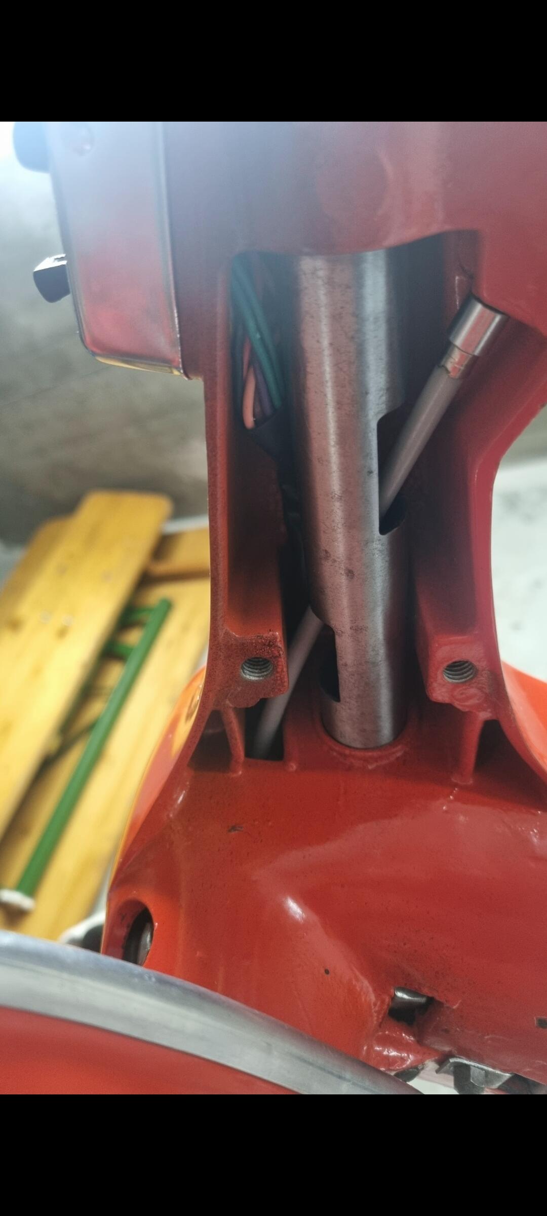

Kabelführung im Lenker Vorderbremse und kabel Baum richtig so?
Dazu gibt es von Motoerevo tolle Videos einer kompletten PK Restauration, wo.unter anderem auch das mit dem Lenkerzusammenbau erklärt wird:
LG Stefan
vor 7 Minuten schrieb figolino:
Was man sieht passt.

Welcher Kupplungskorb/Kupplungsspinne für V50N entspricht in der Blechstärke dem original (2.8mm) oder hat sogar etwas mehr, ohne gleich das 3-fache zu kosten?
Das CIF Teil hat nur 2.6mm an den Anlageflächen der Blechlaschen.
Soweit ich mich erinnern kann, war das Teil von Drt auch nicht stärker als die von dir angegebene Spinne von Cif.
vor 1 Stunde schrieb ScuderiaVeloce:
... na das wäre aber krass für 35€ mit Angabe verstärkt.

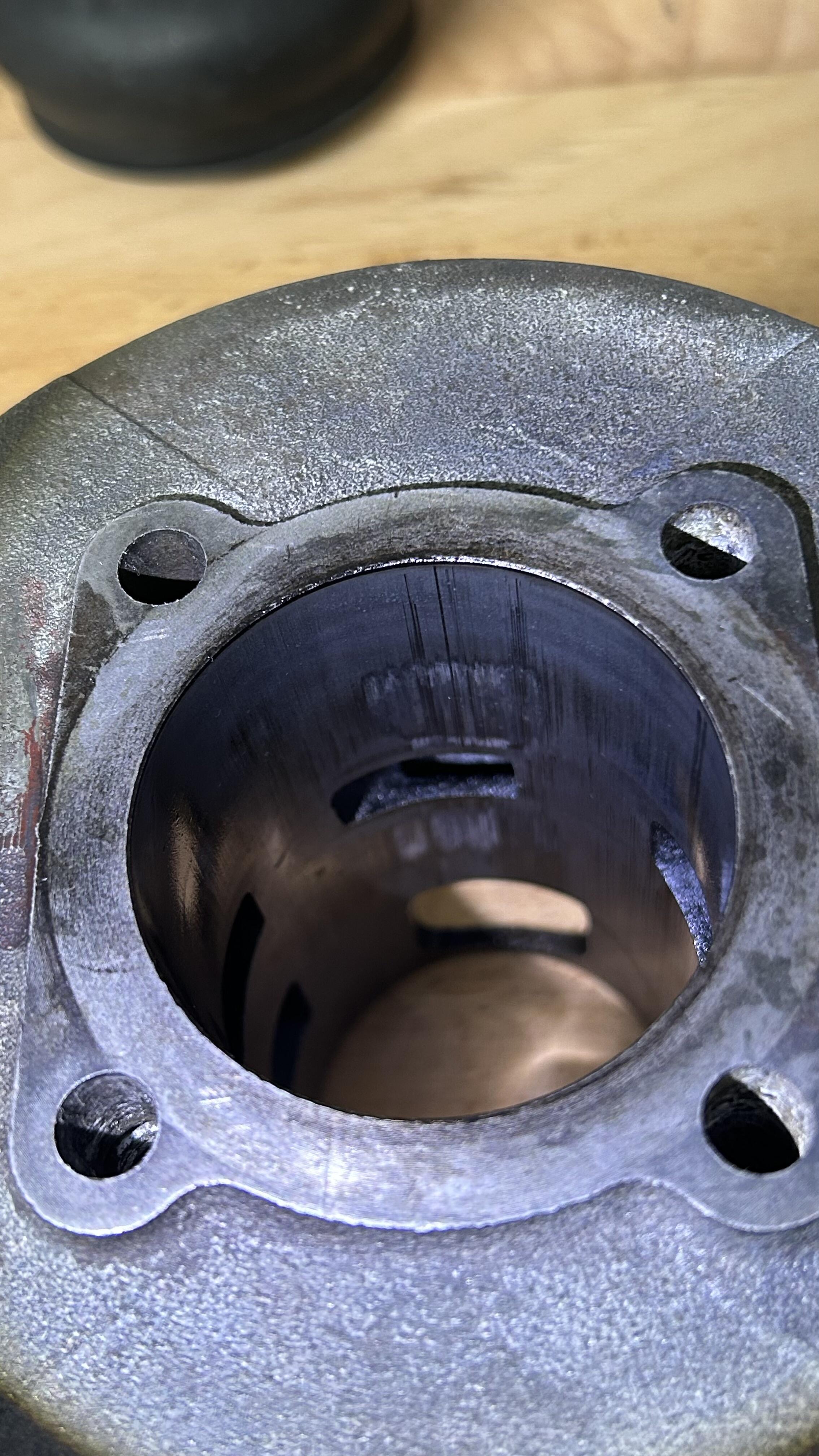

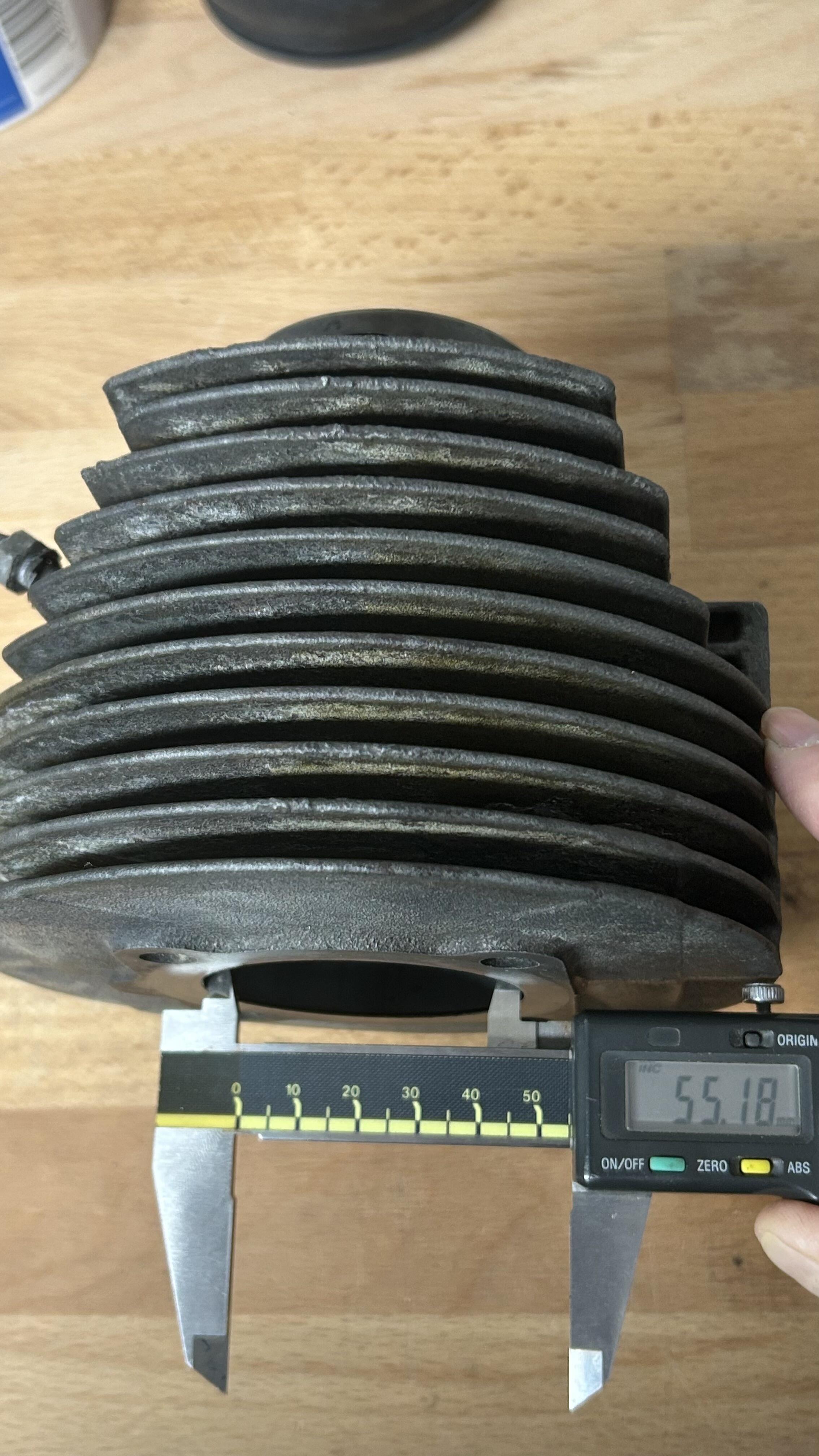

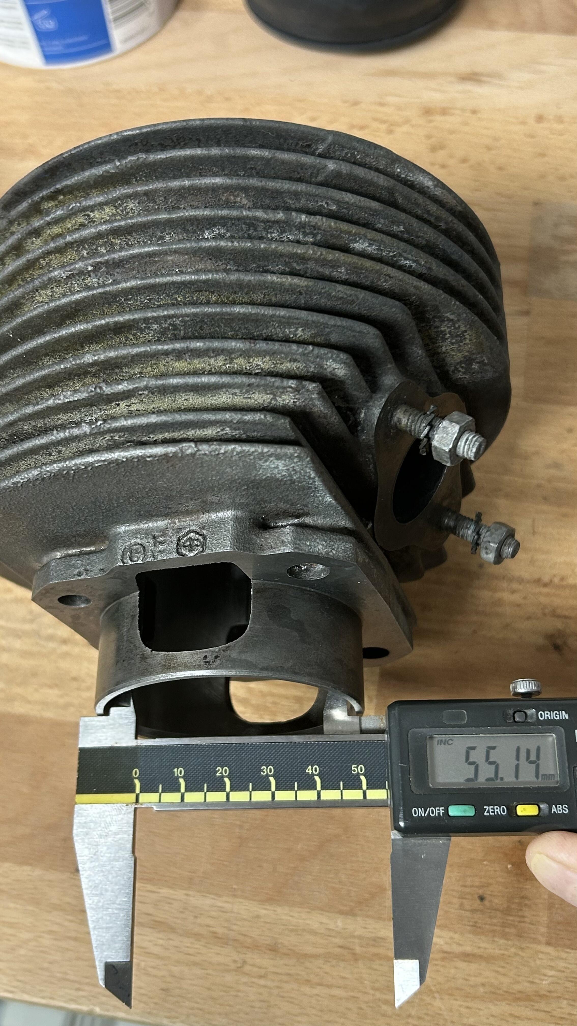

Ich restauriere gerade meine PK125S und in diesem Zuge möchte ich auch den Zylinder honen lassen. Hatte im Sommer mal nen Kolbenklemmer und sehe auch Riefen an der Zylinderoberfläche. Die Bohrung ist auch nicht mehr zylindrisch, sondern zeigt eine Abweichung von ein paar 100stel.
Ich habe einen Maschinenbauer angefragt, der den Zylinder bearbeiten könnte. Er meinte, dass die Bohrung um 0.25 mm aufgebohrt werden muss. Das sind die Durchmesser-Inkremente seiner Werkzeuge. Wenn ich den Zylinder um 0.25 mm grösser bohren und honen lasse, kompensieren das die Kolbenringe, oder benötige ich da eine Sonderanfertigung?
Was würdet ihr dazu raten?
cheers und Danke
vor 3 Stunden schrieb TommyC:
Dass der unten an den Ausschnitten ein etwas anderes Maß hat als oben ist normal und das wird auch nach dem Instandsetzen so sein. Die Bohrung ovalisiert sich wegen des fehlenden Materials und der dünnen Wandung. Das war bei so ziemlich jedem Zyinder >125 den ich bisher vermessen habe mehr oder weniger so.
An Deiner Stelle würde ich erstmal 10 Hübe mit der Honbürste durch und schauen wie es aussieht. Sind die Riefen noch da, dann zum Instandsetzer wie Humma sagt mit Kolben. Aber sicher nur zu einem der sich gut auskennt. Sind sie fast nicht mehr Sichtbar den passenden Kolben gemäss dem Buchstaben oben am Zylinder einsetzen.
