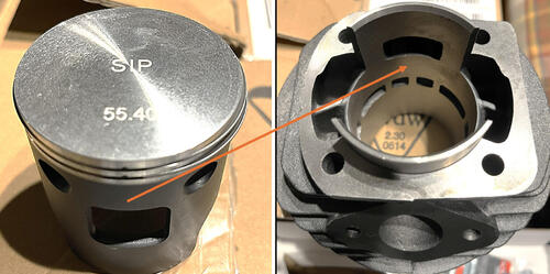

N´abend. Eine kurze Frage zu später Stunde:
Normalerweise ist auf den Kolbenböden ein Pfeil der richtung Auslass zeigt. Wenn nicht muss der Boostport im Kolben zu dem Fenster im Zylinder - richtig?
Ich verbaue einen sip-vmc-Zylinder ohne Pfeil. Ist es richtig, dass das Kolbenfenster in Richtung Zylinderfenster einzubauen ist, wie auf dem Foto? Will mich hier nochmal absichern.
Danke für kurze Bestätigung

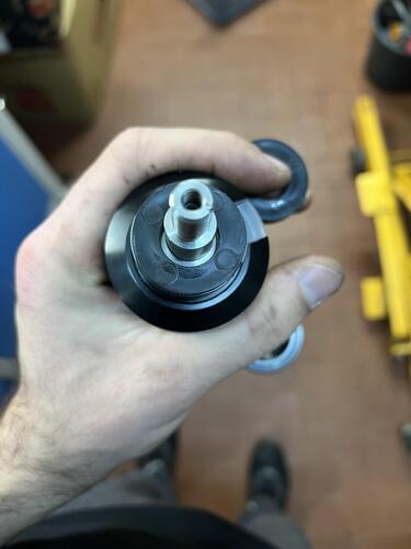

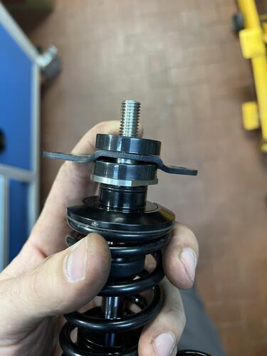

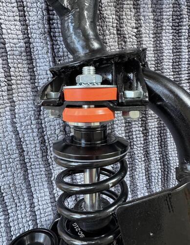

Kann mir jemand von euch sagen, welche Silentgummis ihr auf einem gekürzten F16 Stoßdämpfer für PK verbaut habt ? Weder die Buchsenfuchs noch die BGM Gummis passen vom Innendurchmesser auf den BGM Adapter. Auch der Außendurchmesser ist aus meiner Sicht nicht auf die Halteplatte von BGM abgestimmt. IMG_4172.jpeg
Original PK passt.
vor 10 Stunden schrieb zowizo:
Original PK passt.
Danke, aber ich brauche definitiv eine härtere Gummimischung, weshalb die Originalen für mich nicht in Frage kommen.
Was gibt’s für Alternativen ?

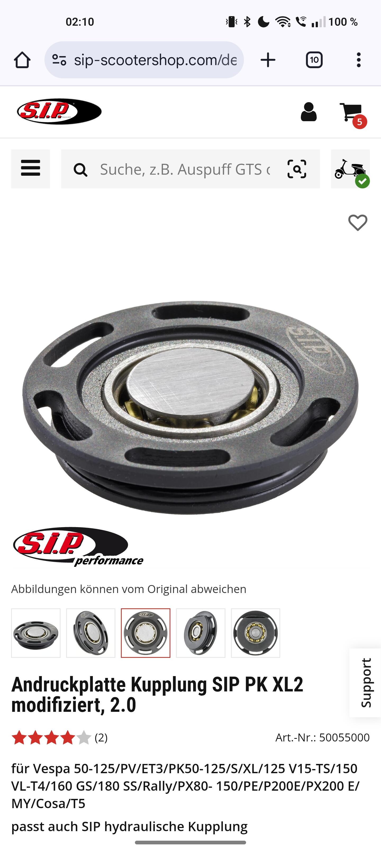

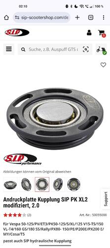

Hmmm.. naja, das Sip Teil ist auf dem Weg, auf den Fotos siehts ja aus als ob da der gelagerte Teil und der äußere Teil auf einer Höhe sind, was es flacher aussehen lässt. Find ich wieder toll, dass es da keine genauen Angaben gibt. Jetzt muss ich nur noch hoffen, dass das Ding nicht auch noch zu tief in die Kupplung hineinbaut dass es im gezogenen Zustand an der Nebenwelle ansteht…
Servus, habt ihr das SIP-Teil schon verbaut? Ist das normal, dass das relativ locker drinnen sitzt? 😅🤔
Danke.
@IGCH & @eddizei
Ich nix weiß vong SIP-Teil...
Fällt sie raus von selbst?
Dur kann an sich nirgendwohin im realen Einsatz.
Ich hatte das Ding ein einziges Mal verwendet und den O-Ring dirch einen Spannring ersetzt. Läuft eigentlich unauffällig bisher - an die 10k km wohl mittlerweile. War für nen Kollegen.
Bearbeitet von IGCH
Das nicht...aber fest sitzen tut sie auch nicht wirklich......
Das Ding lässt sich ohne Werkzeug wieder herausnehmen..... 😅🤔
Vl mach ich heute noch ein Video zur Verdeutlichung 😊
