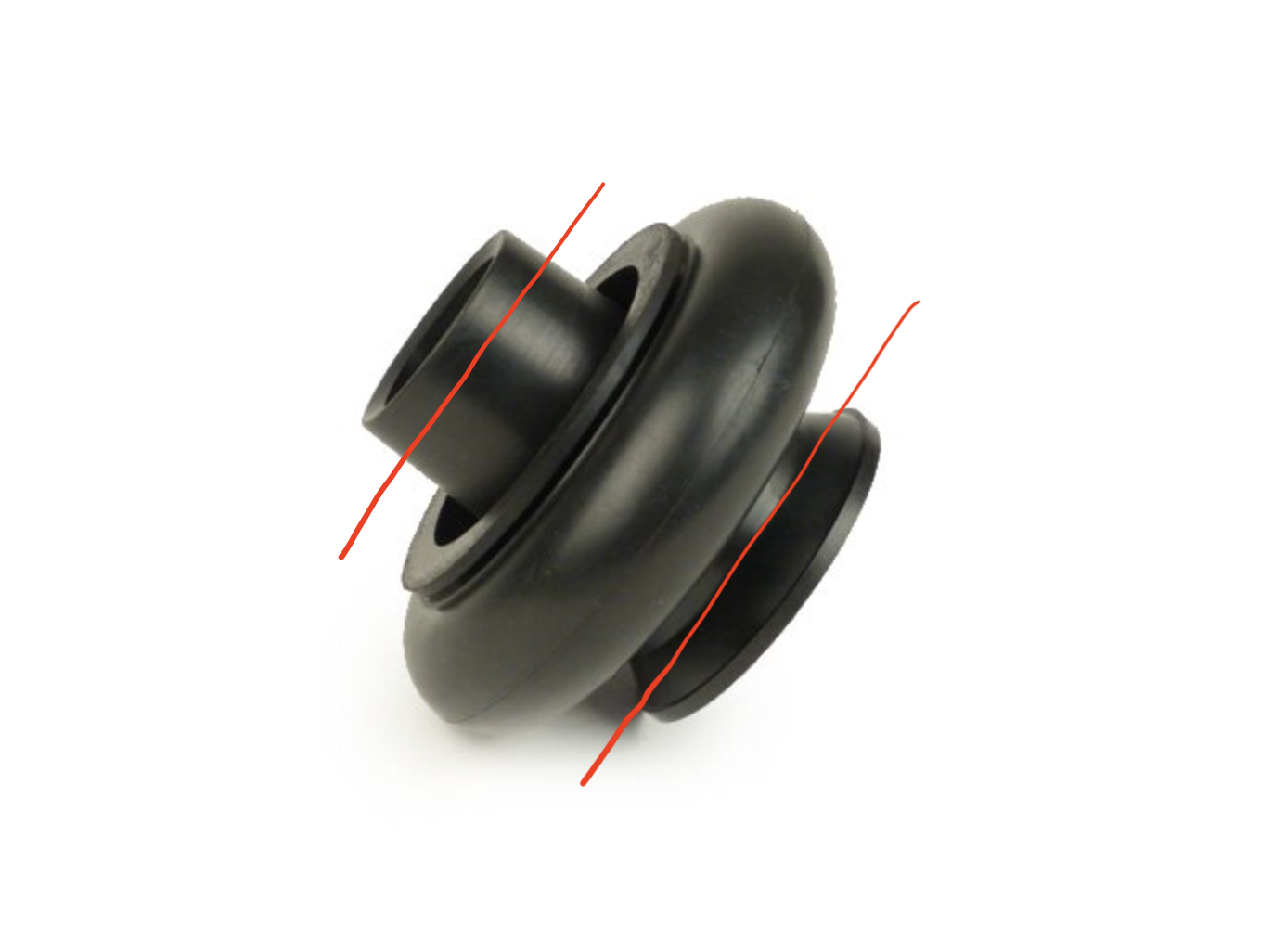

vor 2 Stunden schrieb Spiderdust:
Bei den kleinen 24er bis 30er ASS kann man meist den originalen Balg etwas zurechtschneiden innen, dann passt das.
Ansonsten halt bspw. Achsmanschette vom 1er oder 2er Golf. Die kann man sich dann auch zurechtschneiden und mit Kabelstrapsen fixieren.

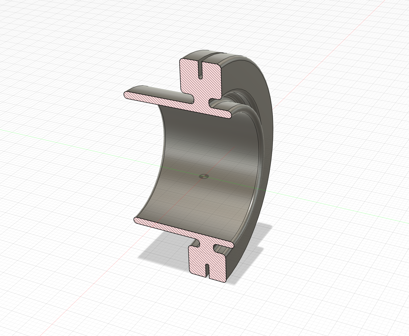

So habe ich das mit ori Balg der v50 für den phbh 30 gemacht. Heute nochmal was eigenes gedruckt aus TPU. Werde die Tage mal testen und kann dann gerne ein Foto machen.
vor 1 Stunde schrieb Mirre:

Mit dem V50 Balg ist es abgedichtet und auch weiterhin beweglich. Du musst den Balg bearbeiten, dass er zB auf einen Ansaugstutzen für zB einen 30 PHBH passt. Ich habe bei meinem zB vorne und hinten bisschen weggeschnitten (siehe Bild) und dann mit Reifenmontierpaste auf den Ansaugstutzen geschoben.
Sofern das Loch zwischen Motor- und Vergaserraum noch original ist passt das mit dem V50 Balg und der Vergaserraum ist dicht.

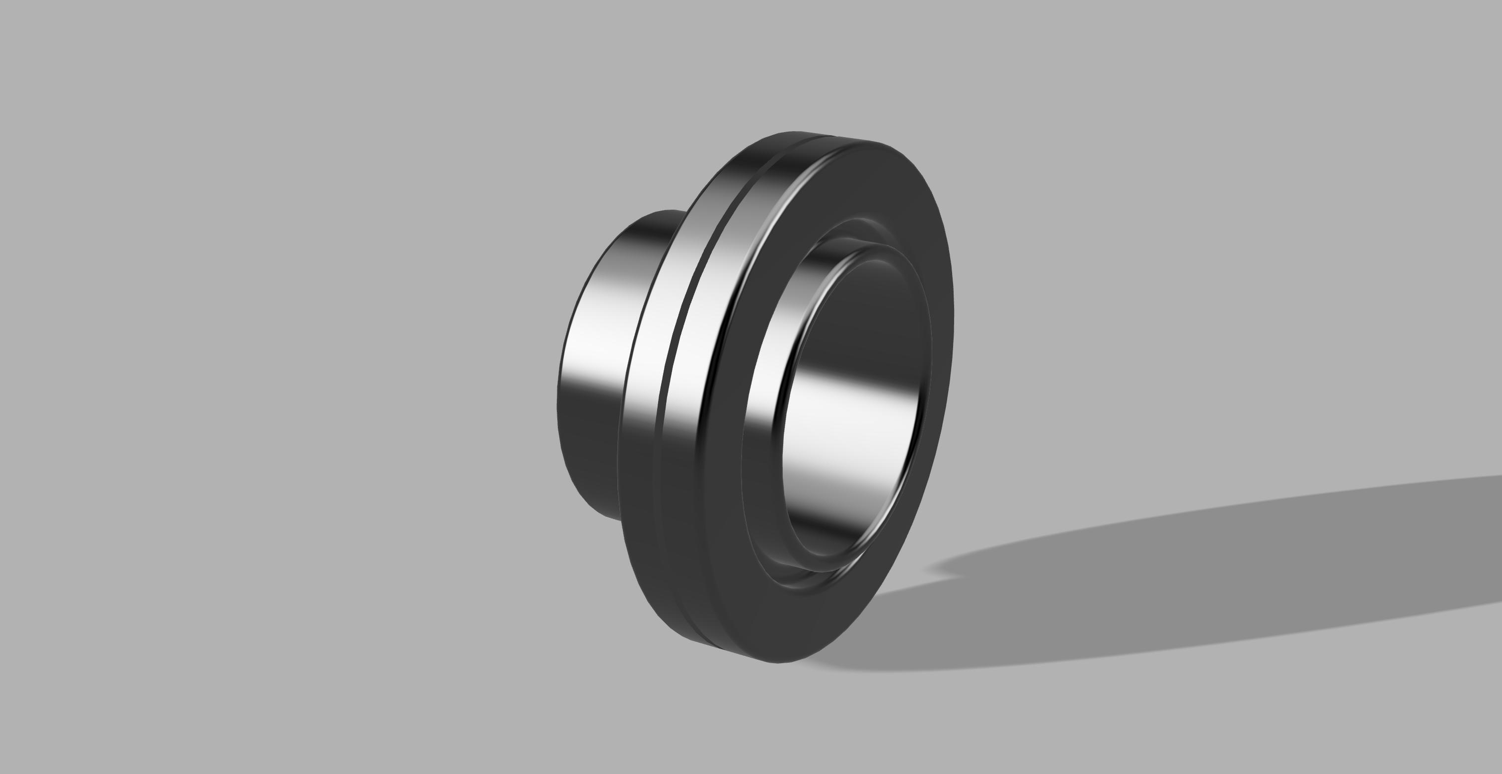

Und hier nochmal meine eigene Konstruktion, gedruckt aus TPU
Testen kann ich erst am Donnerstag oder Freitag.

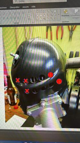

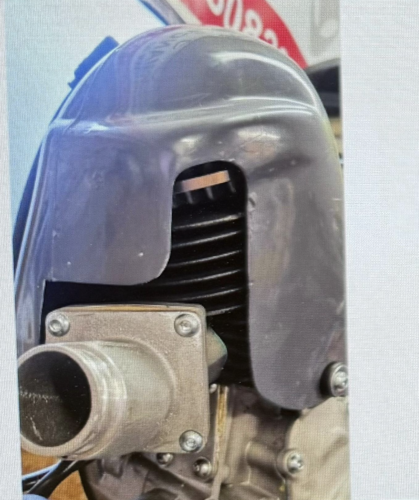

Und gibt's da eigentlich mittlerweile eine "idealste" Lösung bezüglich zusätzliche Löcher bohren für noch bessere Wärmeabfuhr?
Die Löcher mit dem X ignorieren, dafür aber die beiden roten Kreise, dort müssen Löcher rein.

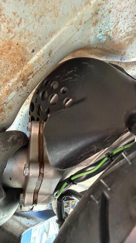

Das sollte reichen für Abluft. Alternativ wie bei der EGIG GFK-Haube (3. Bild)

vor 11 Stunden schrieb Mirre:

Warum macht man da eigentlich nicht an der obersten Stelle ein Loch? Warme Luft steigt ja auf
Und bei einer Öffnung wie bei der egig GFK Haube frag ich mich ob da nicht die Zylinderseite die nach außen zeigt dann deutlich besser gekühlt wird als die innenliegende?
Dachte immer der Luftstrom geht um den Zylinder herum und an der innenliegenden Seite nach unten und durch den Fahrtwind raus
Kann mich da wer aufklären?
Bearbeitet von Tommy789
Ich möchte mich da anschließen:
Macht es nicht auch Sinn, bei der Auspuffseite Löcher zu machen, damit auch hier die Hitze entweichen kann?
Vor allem, da ja dort rein theoretisch die höchsten Temperaturen anliegen?
Danke.
LG Stefan
Nö.
Ziel ist es ja den Luftstrom am Zylinder vorbei zu führen. Ein Loch oberhalb vom Zylinderkopf lässt die Luft nach oben entweichen und der Zylinder wird wahrscheinlich nicht gleichmäßig gekühlt. Ob so ein Loch dann wieder eine Venturi-Effekt erzeugt kann ich nicht sagen, ich gehe nicht davon aus.
Wenn der Luftstrom Richtung Lüfterrad geführt wird wird wohl ein teil der heißen Luft vom Lüfterrad wieder eingesaugt werden. Warme Luft kühlt nicht so gut. Nach links ist auch mehr Platz im Radhaus und das Hinterrad dreht sich ja auch noch und kann etwas mithelfen die warmen Luft vom Zylinder zu verwirbeln (?).
Soweit kann ich mir das so erklären. Bei der Aerodynamik im Kindergarten war ich aber Krank satisfied
vor einer Stunde schrieb Tommy789:
Also wie ein Fallwind?
Schau dir nochmal an, wie die Kühlrippen des Zylinders stehen und dann überleg dir, ob dort irgendwas nach unten strömen kann.
Die Luft soll von hinten nach vorne geführt werden (in Fahrtrichtung gesehen) und dann möglichst schnell weg vom Zylinder. Das wird durch die zusätzlichen Bohrungen bzw. die Gestaltung wie bei der Egig-Haube erreicht.
Man darf auch nicht vergessen, dass man für gewöhnlich nicht immer fährt. Das heißt, bei >30°C im Sommer an der Ampel stehend und bei geringer Drehzahl (Standgas) ist die Kühlwirkung eher bescheiden. Da kann sich schonmal ordentlich was stauen unter der Haube.

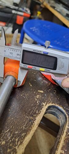

Kann mir bitte jemand den Rohrdurchmesser von den PLC Silentgummies messen?

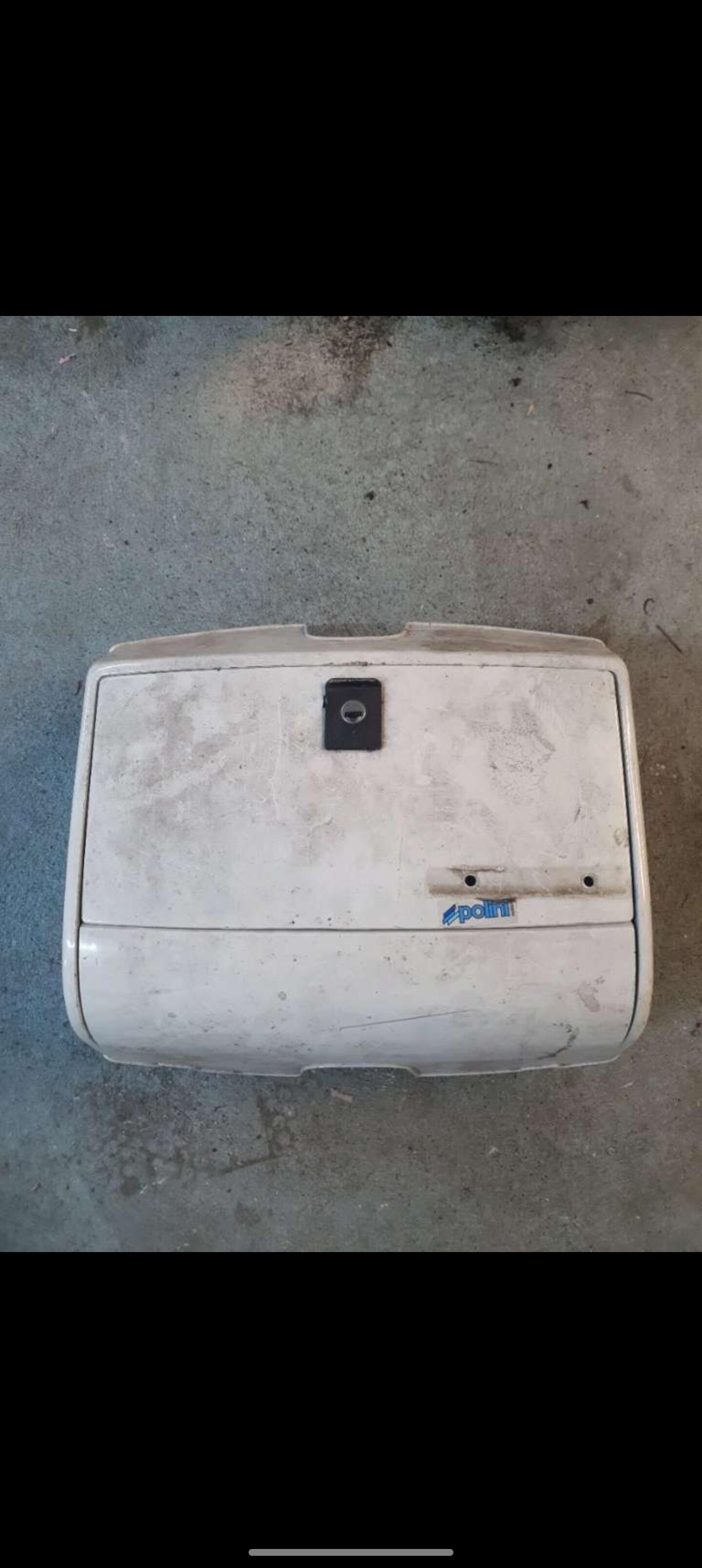

Wie habt ihr den das gelöst, das euch das Schloss/Mechanismus (Schwarz) beim ständigen runterschieben nicht den ganzen Deckel zerkratzt?
Wäre über Ideen und Vorschläge sehr dankbar. 😁🍻
