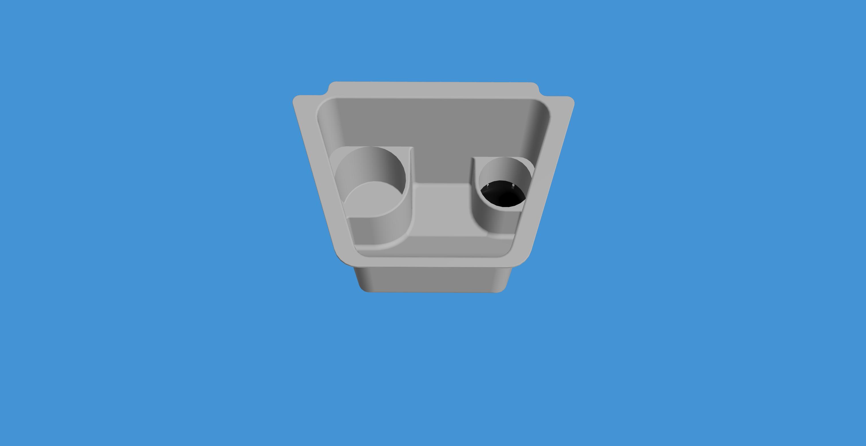

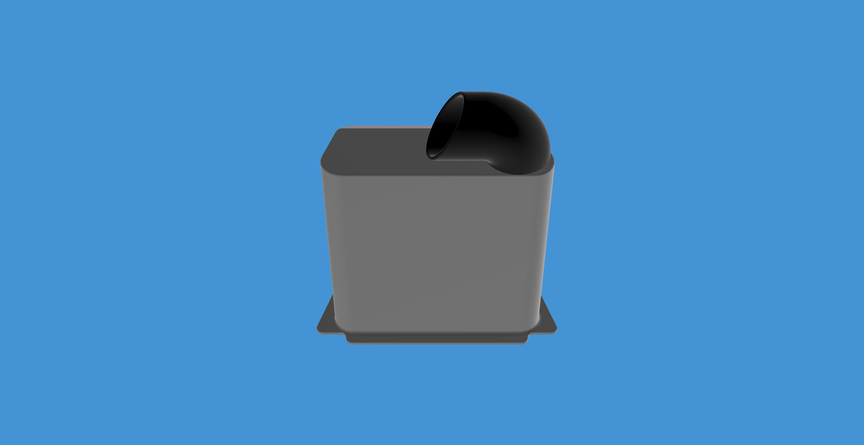

Ich habe mir vor kurzen das hier erstellt und gedruckt. Unten geht noch ein drehbares Rohr ab.
Ist für die Smallframe
vor 1 Minute schrieb Mirre:
Was genau bringt das? Einfach mehr Frischluft?

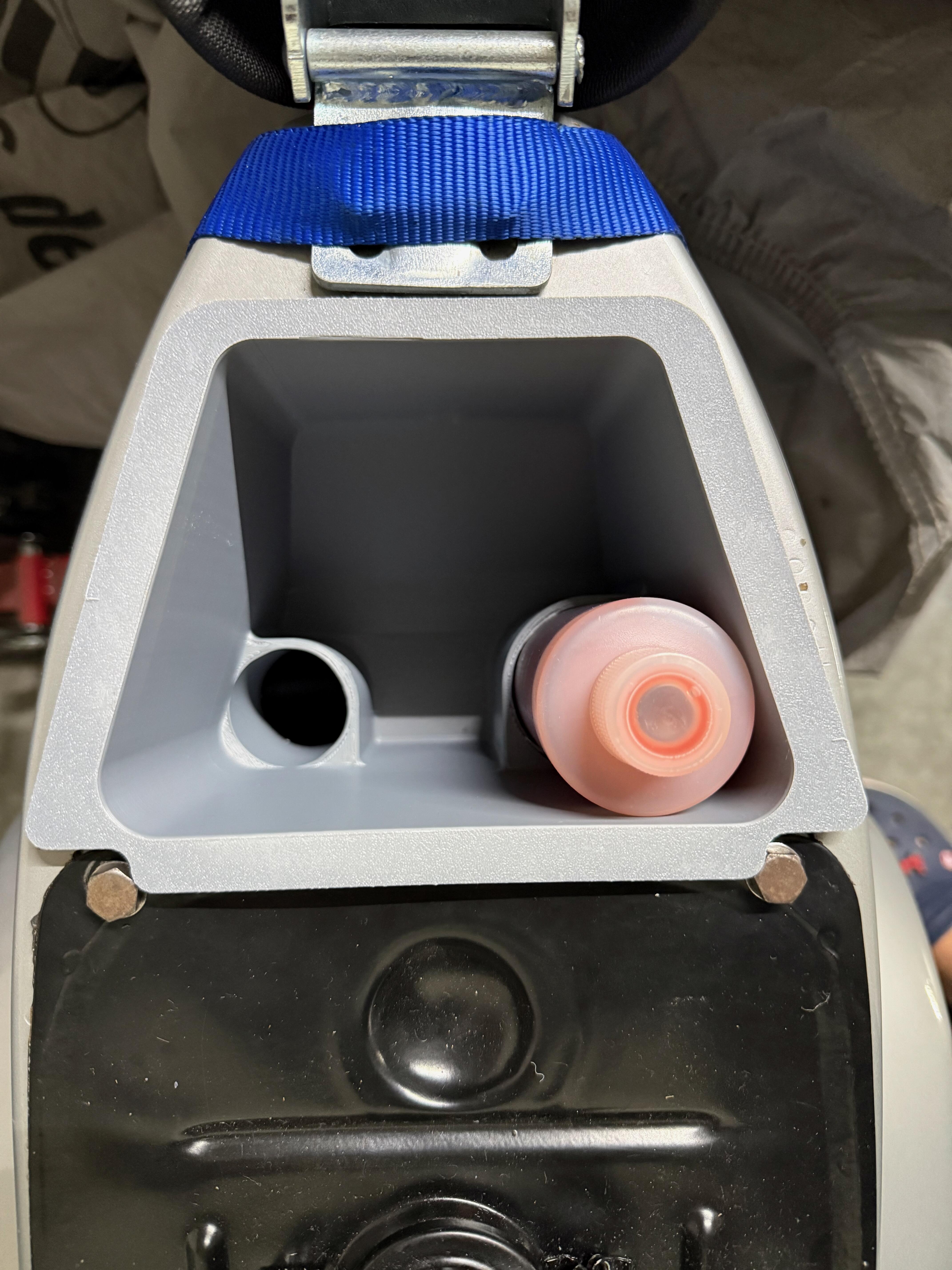

Mir gehts gerade eher darum ob mit oder ohne Luftfilter
Ich hab die Werkzeugbox bei mir mit nem Bohrer durchlöchert zum testen weils eh schon kaputt war
Aber deine Lösung ist sehr schön gemacht :) gefällt mir gut

Ich habe für mein EGIG einen Lufi gekauft und werde den auch benutzen. Die Box sorgt halt für noch mehr Luft, gefühlt.

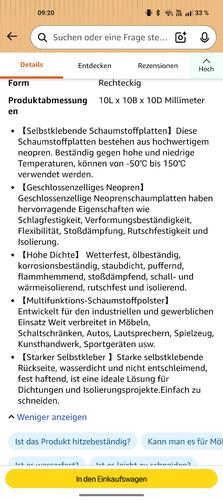

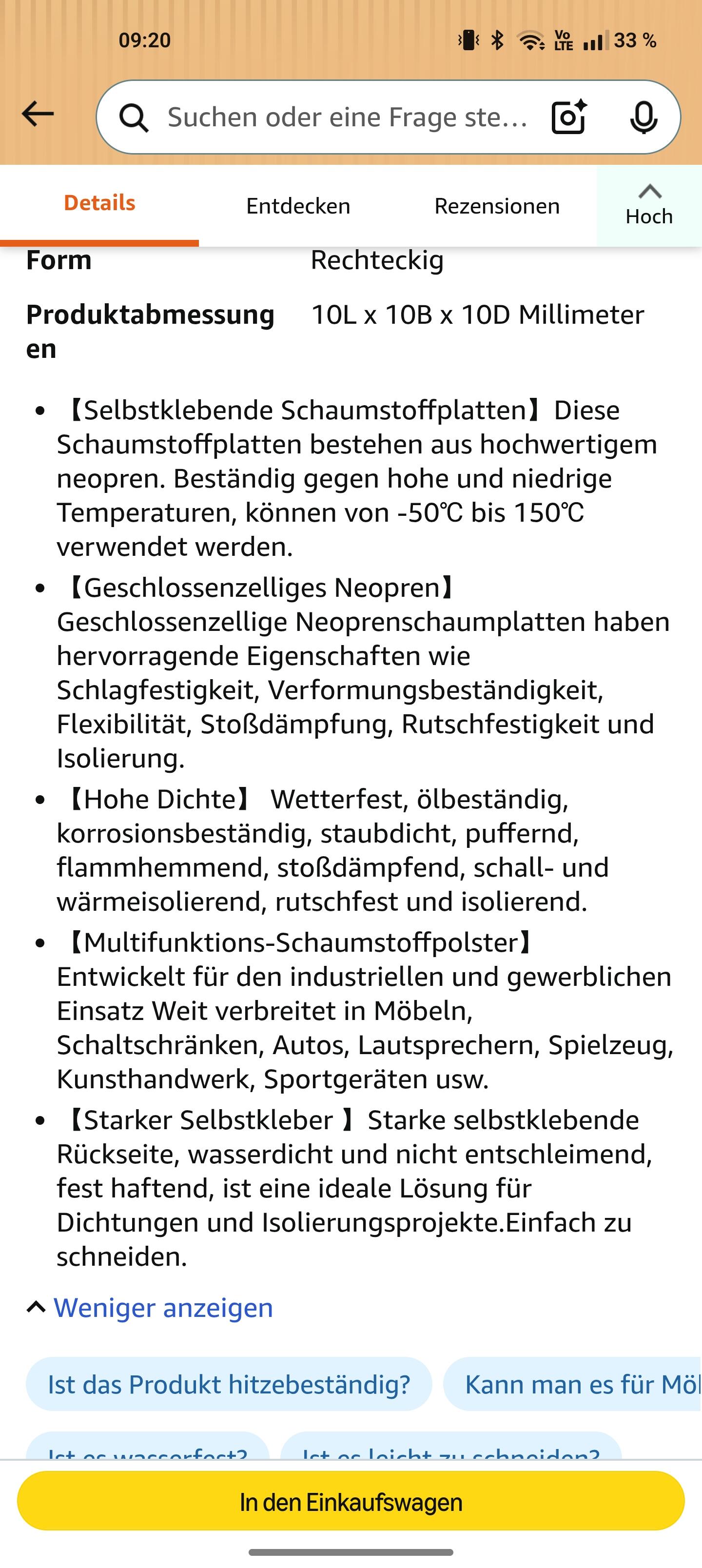

Ich habe mir das Thema bei meiner PK bzgl. Rahmenausschnitt ebenfalls mal angesehen und werde das mit einem Schaumstoff probieren, welcher Wasserfest und Hitzebeständig (bis 150°) ist. Wird geklebt, soll wie dau halten und kann flexibel angepasst werden. Kostet dazu auch nicht viel 😁
Gibt es bei den Amazonen 🍻
