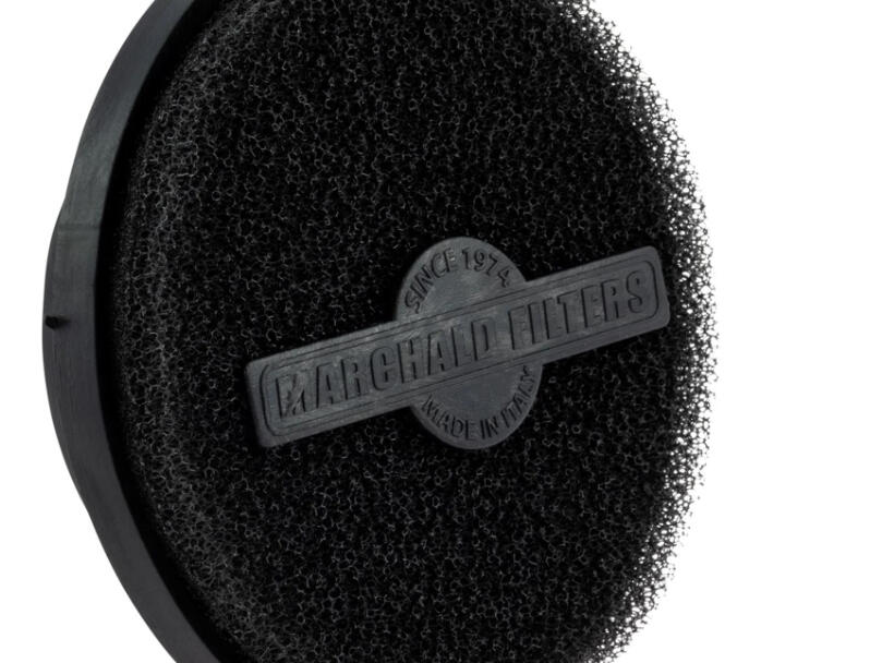

Aufpassen, bei den kurzen Filtern gab es mal ein Video, wo man sieht, wie die in den Gaser "eingezogen" wurden (weiß aber nicht mehr, ob es ein Marchald oder ein anderer Hersteller war)
Ist der kleine Marchald da irgendwie verstärkt? Die großen sind es nicht.
Der Marchald hat vorne auf dem Filter einen Plastikstreifen aufgeklebt, der fest mit dem Schaumstoff verbunden ist. Ich denke das sorgt dafür, dass der Schaustoff nicht eingesaugt wird.
Zur Sicherheit kann man das ja beobachten.
Um den ASS beim Loch denke ich...

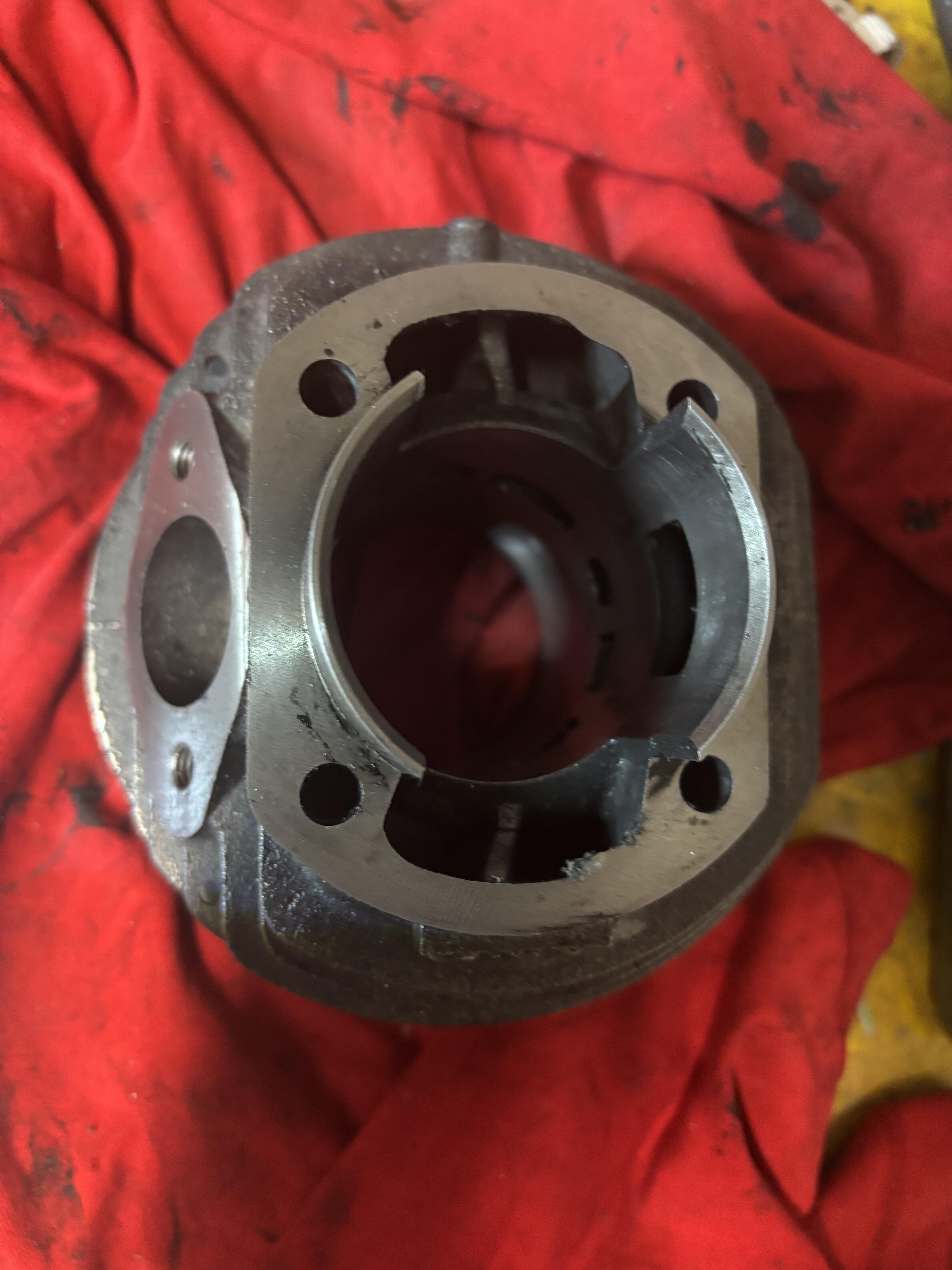

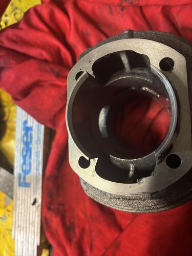

Am 14.1.2026 um 21:49 schrieb Pholgix:
Dass der unten an den Ausschnitten ein etwas anderes Maß hat als oben ist normal und das wird auch nach dem Instandsetzen so sein. Die Bohrung ovalisiert sich wegen des fehlenden Materials und der dünnen Wandung. Das war bei so ziemlich jedem Zyinder >125 den ich bisher vermessen habe mehr oder weniger so.
An Deiner Stelle würde ich erstmal 10 Hübe mit der Honbürste durch und schauen wie es aussieht. Sind die Riefen noch da, dann zum Instandsetzer wie Humma sagt mit Kolben. Aber sicher nur zu einem der sich gut auskennt. Sind sie fast nicht mehr Sichtbar den passenden Kolben gemäss dem Buchstaben oben am Zylinder einsetzen.
vielen Dank für die Antworten. Ich habe jetzt Standard Kolbenringe und Übermass-Kolbenringe bestellt und gebe alles im Set zum Instandsetzer. Werde alle Empfehlungen in Betracht ziehen und melde mich wieder mit dem Ergebnis.
Cheers

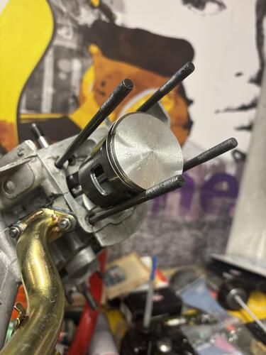

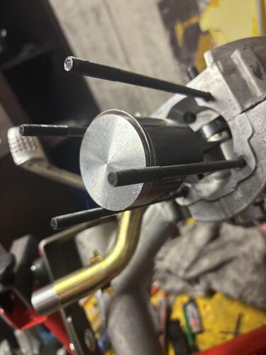

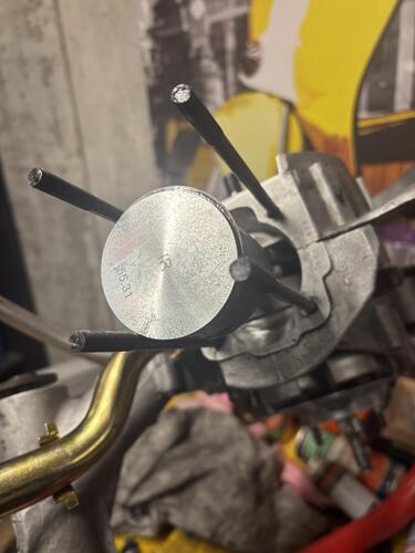

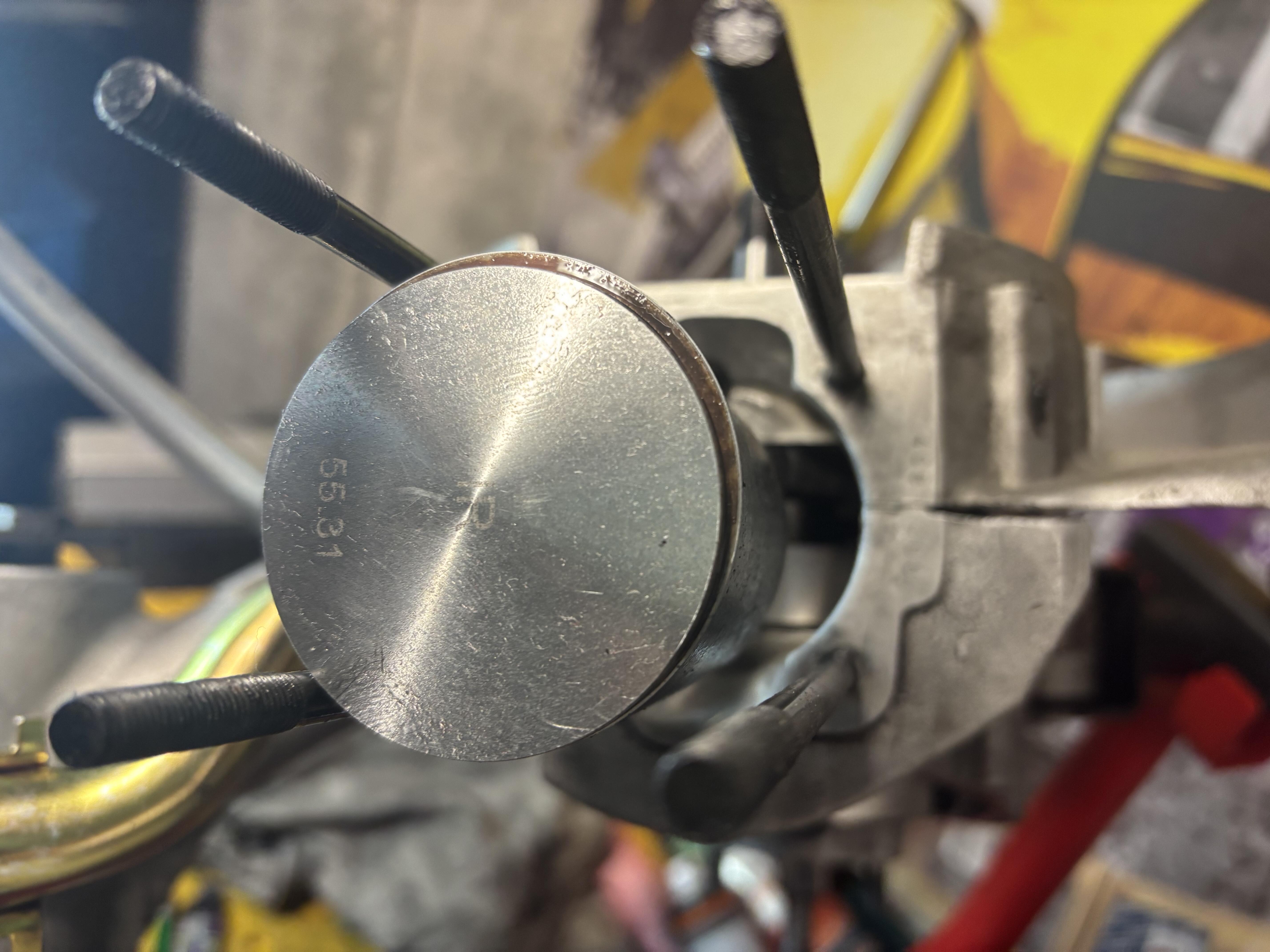

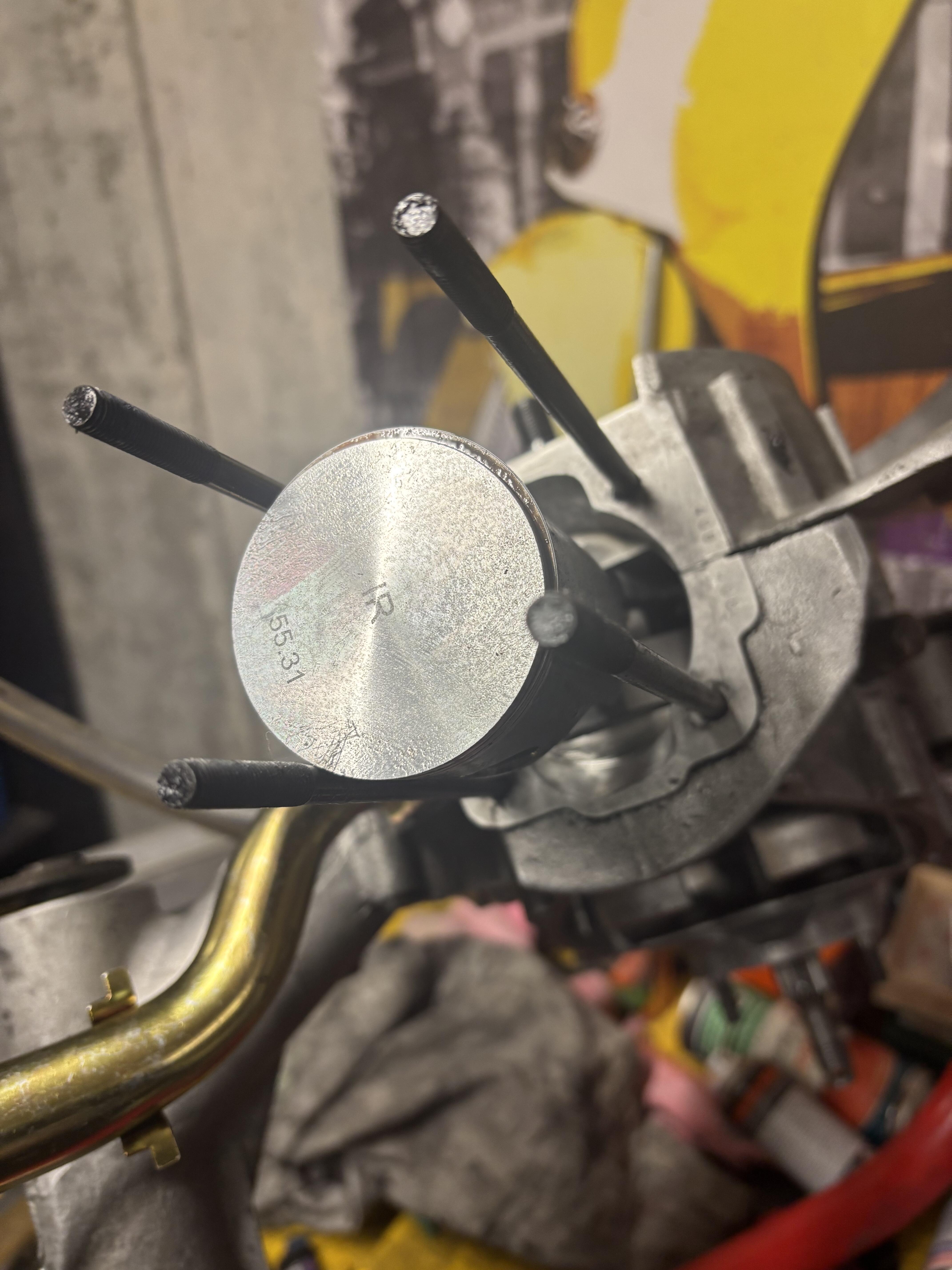

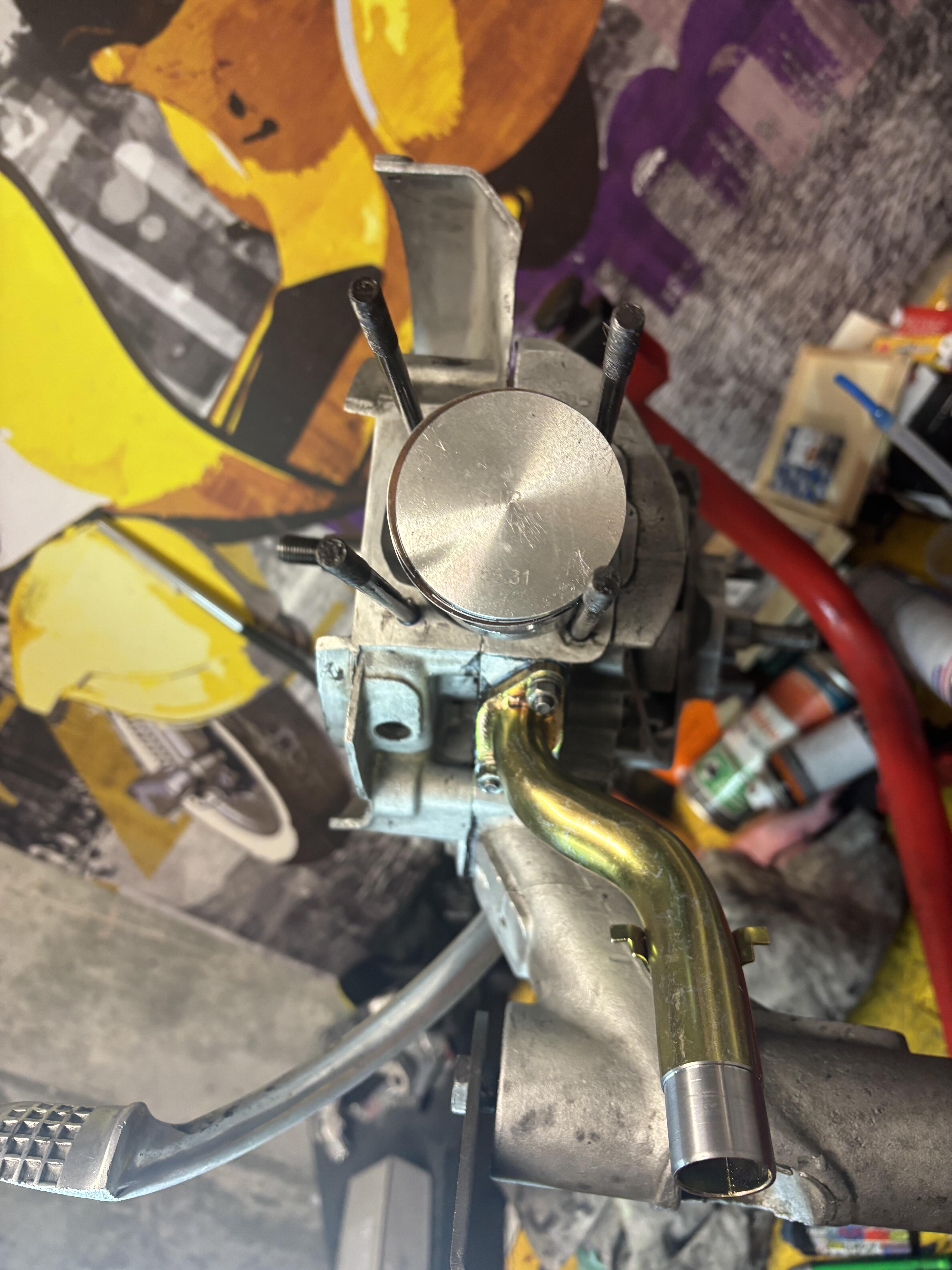

Guten Abend zusammen, ich baue gerade mein VMC 125 ein, bin aber nicht ganz sicher, ob ich den Kolben richtig rum montiert habe. Es gibt leider keinen Pfeil im Kolben, welcher zum Auspuff zeigt. Ich glaube, ich hab ihn richtig montiert, bekomme jedoch den Zylinder nicht über den Kolben, nach einigen Zentimetern klemmt es immer, obwohl die Kolbenringe richtig montiert sind. Hatte das schon jemand, beziehungsweise kann mir sagen, ob wenigstens die Kolbenrichtung richtig ist?
Vorab vielen Dank!
Hab heute meinen neuen Tank bekommen - ist das normal dass die schon rostig ausgeliefert werden?
Innen Hab ich jetzt auf die schnelle nichts gesehn
vor 18 Stunden schrieb andepanzer:
Vorab vielen Dank!
Kolben ist Richtig verbaut.
Hast du einmal versucht den Zylinder ohne Ringe auf den Kolben zu schieben?
Und sind die Ringe in der richtigen Position, also der Spalt beim Ringpin?

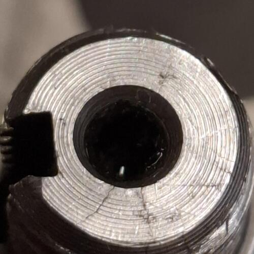

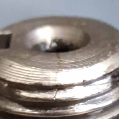

Guten Tag,
Kurze Frage, habe eine gebrauchte Vollwangen-Kurbelwelle und wollte sie für einen etwas leistungsstärkeren Motor wieder verwenden. Habe jetzt aber gesehen, dass die Kurbelwelle kleine Risse am Gewinde des Primärritzels hat. Sie sind so ca. 1–2 Gewindegänge tief. Würdet ihr die Kurbelwelle noch verwenden oder eher neu kaufen? -)
Mal abgesehen davon, dass es echt interessant ist, wie sowas passieren kann (vom Draufklopfen?! Dann ist der Rundlauf sicher auch im Eimer) , würde ich mich fragen, ob es ein gutes Gefühl ist, damit durch die Gegend zu gurken und was da ein möglicher Schaden wäre. Dann hätte ich die Frage für mich ziemlich schnell beantwortetsigh
Risse wandern fast immer weiter unter Last...
Was für ne welle ist das, und was für einen " potenten" motor willst damit bauen?
Ist eine 43 Hub Welle von VMC für den VMC RV-A 100. Hab die vor Jahren bei einem Kauf von Ersatzteilen dazu bekommen, weiß daher nicht wie die Kaputt gegangen ist. Denke vielleicht vom abziehen des Primärritzels oder vom klopfen. Rundlauf und Pleuellager sind aber noch Top und sonst auch keine Beschädigungen. Sicherer ist dennoch bestimmt eine neue Welle, wie @Pholgix schon beschrieben hat, wenns nicht hält ist der Schaden noch größer. -)???
Die Welle wäre für den RV-A 100 gedacht.
