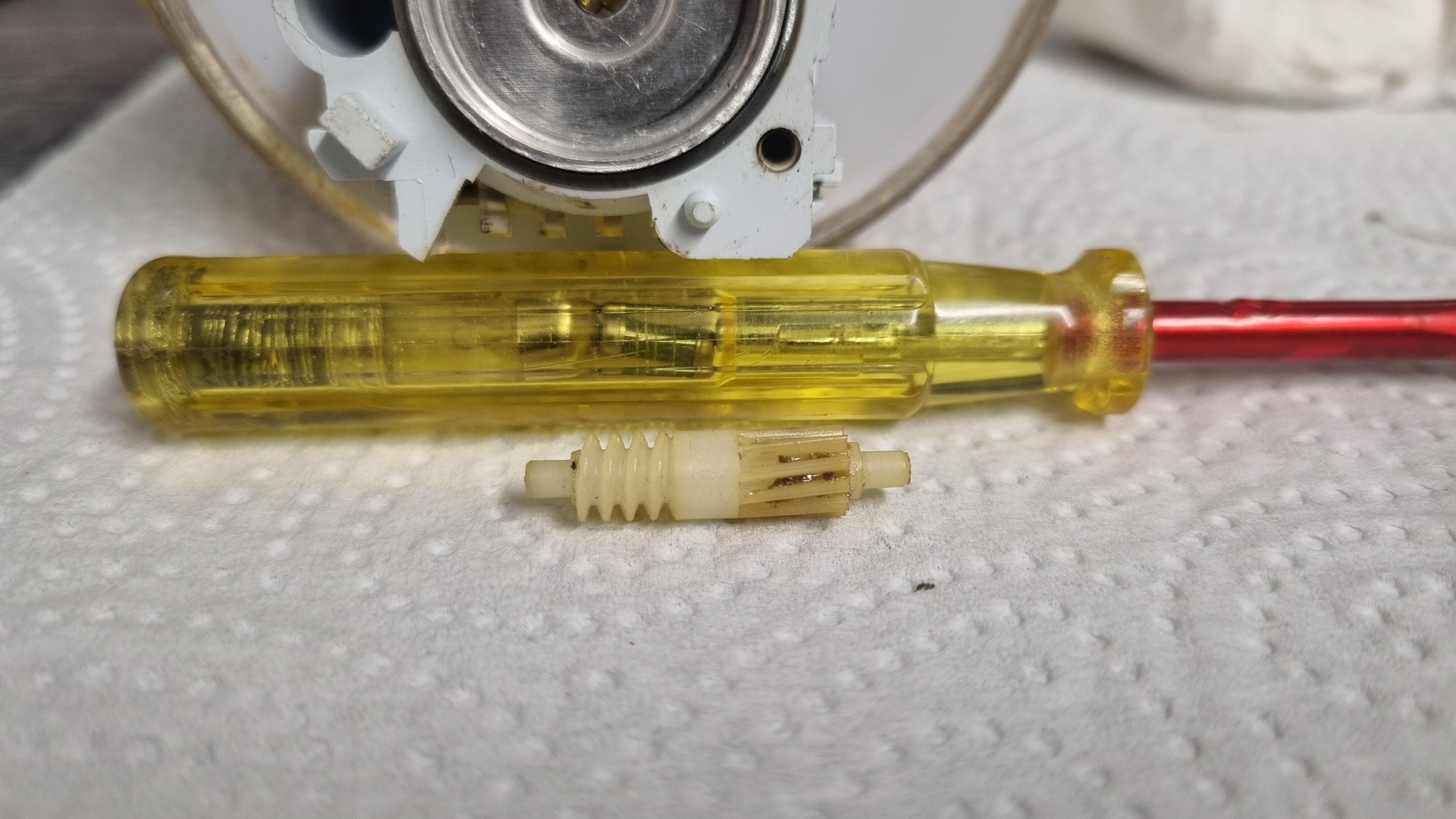

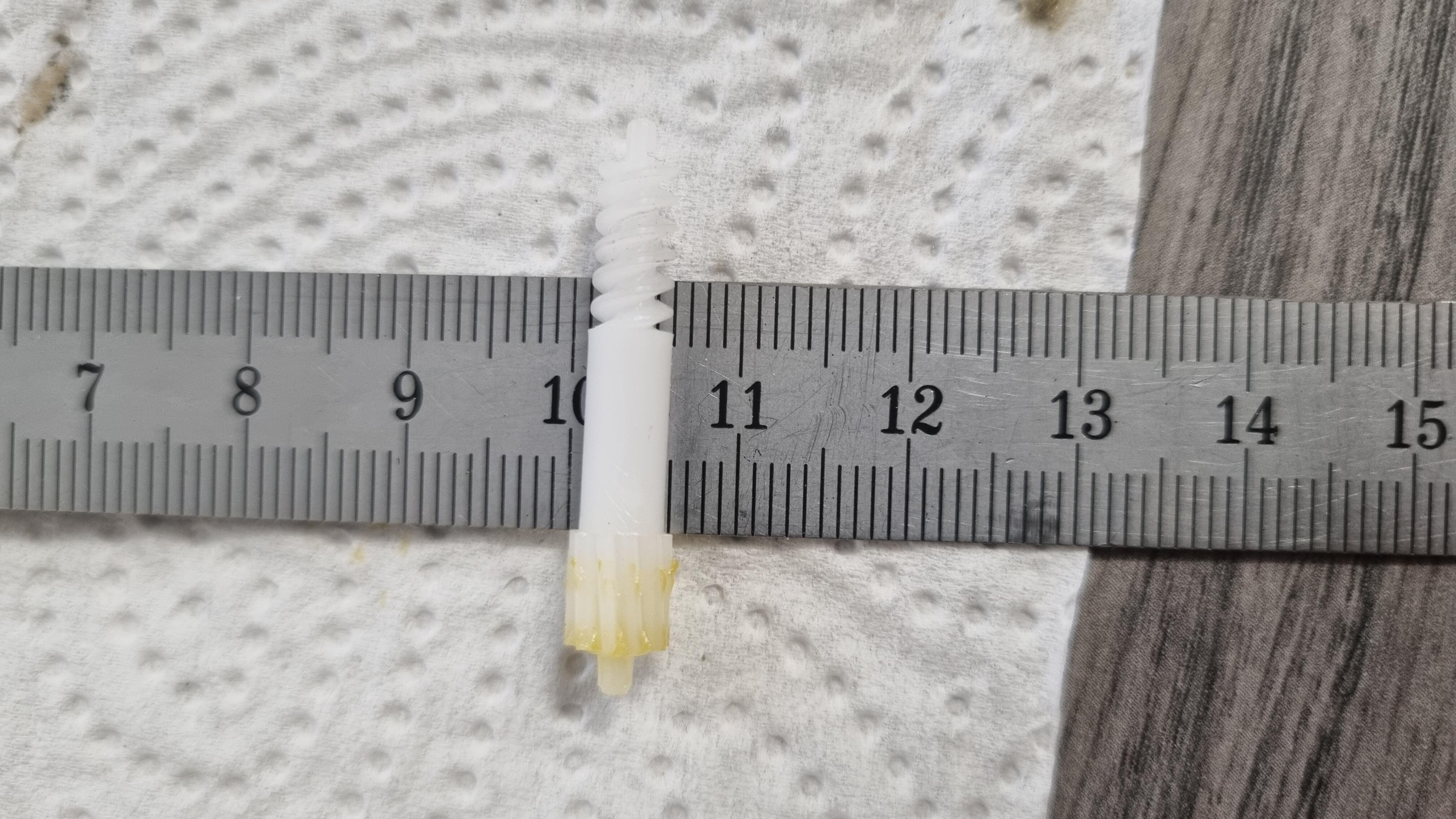

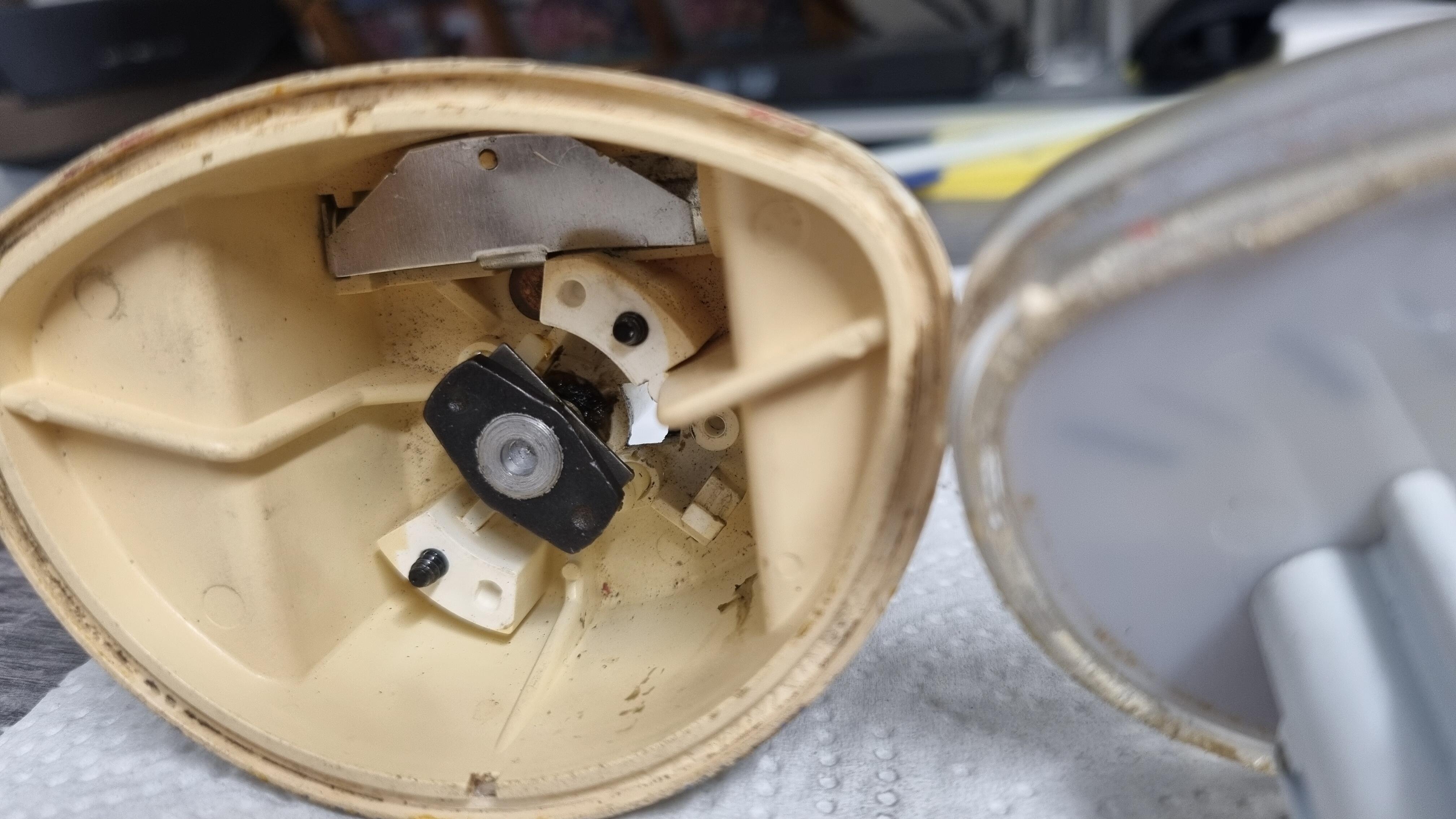

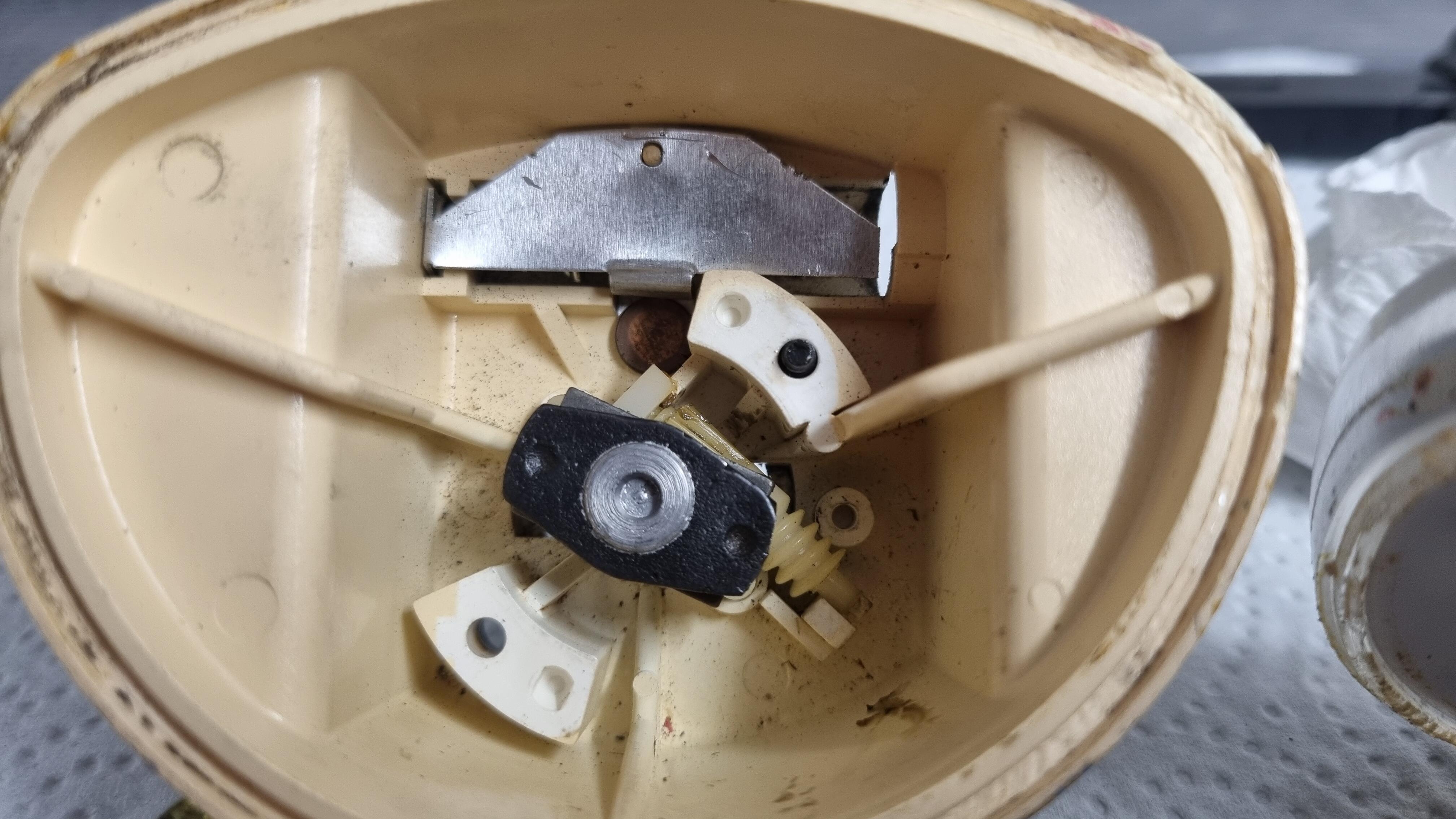

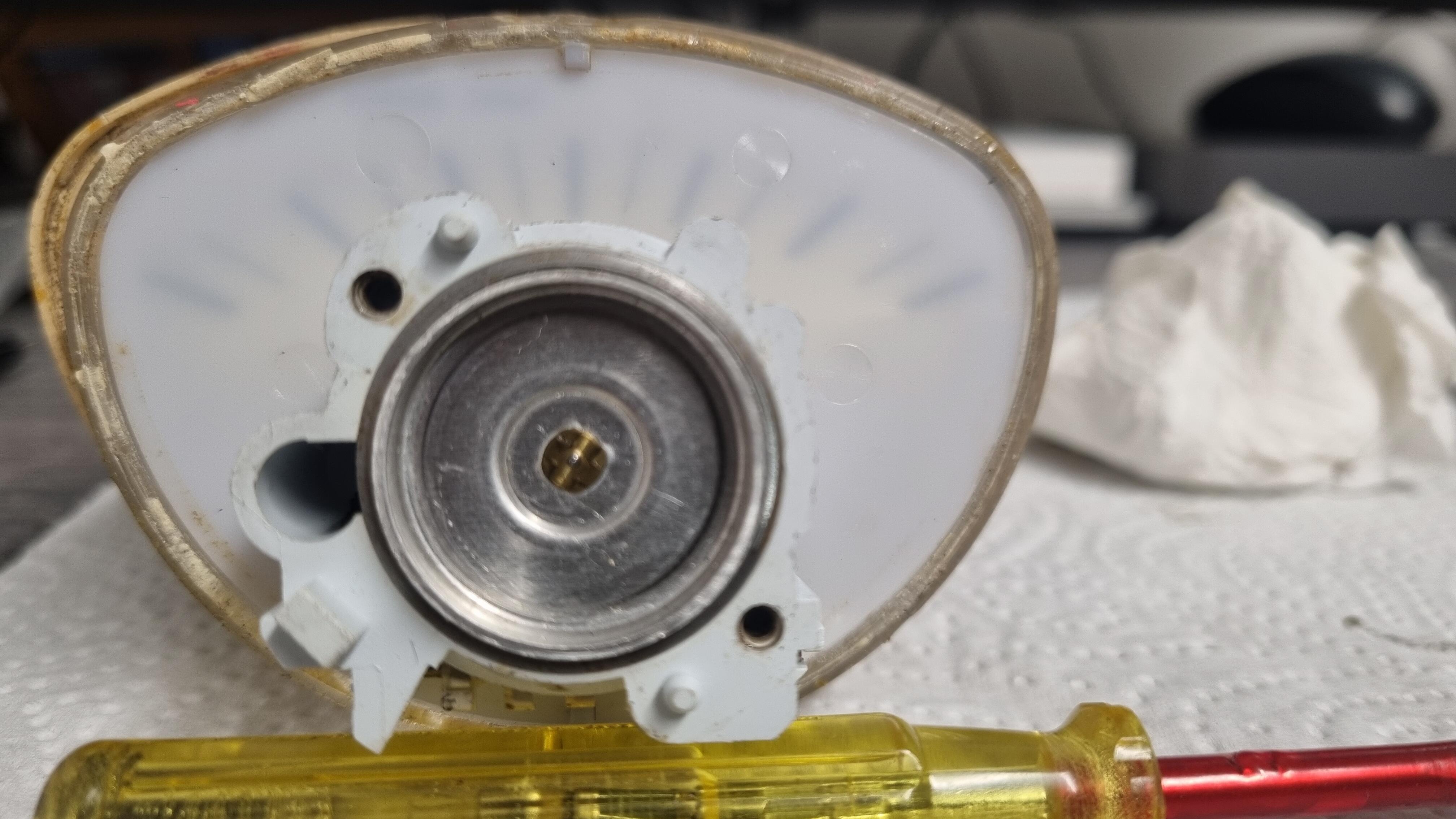

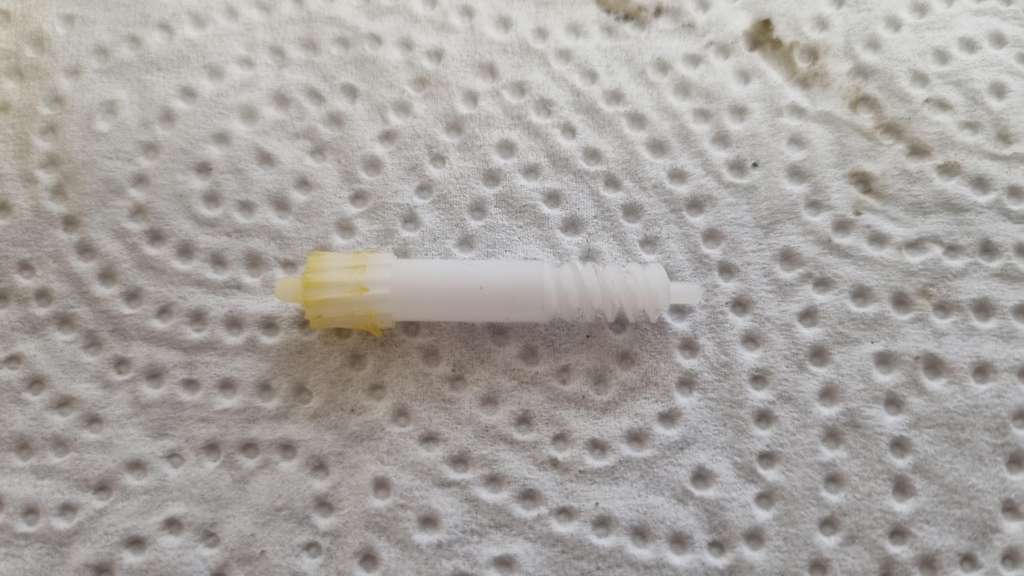

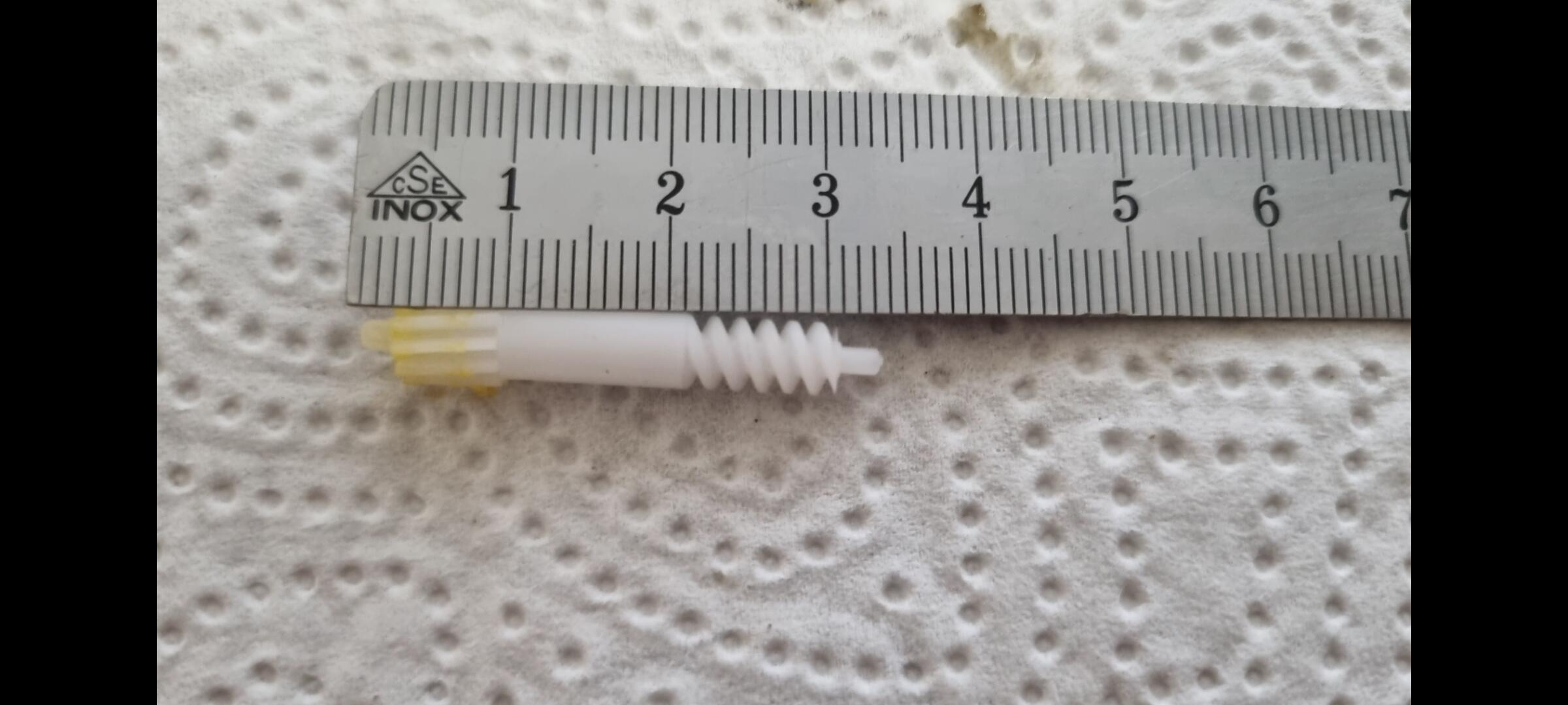

Super, danke für die Infos! Zum Glück habe ich das Teil doch noch direkt im Lenker meiner Vespa gefunden. Trotzdem hier für die Nachwelt ein Foto mit den Massen. Wichtiger Hinweis: Ich musste den Tacho zweimal auseinandernehmen, bis die Geschwindigkeit stimmte. Unterhalb des sichtbaren Bereichs auf dem Zifferblatt gibt es eine Markierung (Punkt/Strich) – die Nadel muss im Ruhezustand leicht darüber liegen. Nach einer GPS-Testfahrt zeigt er nun ca. 2–4 km/h zu viel an, was perfekt passt. Auf dem Photo unten war die nadel zu tief eingestellt und hat 10km/h zu wenig engezeigt. Saluti Mario
Ersatzteile für Primavera VMA2T Muscheltacho (120 km/h)

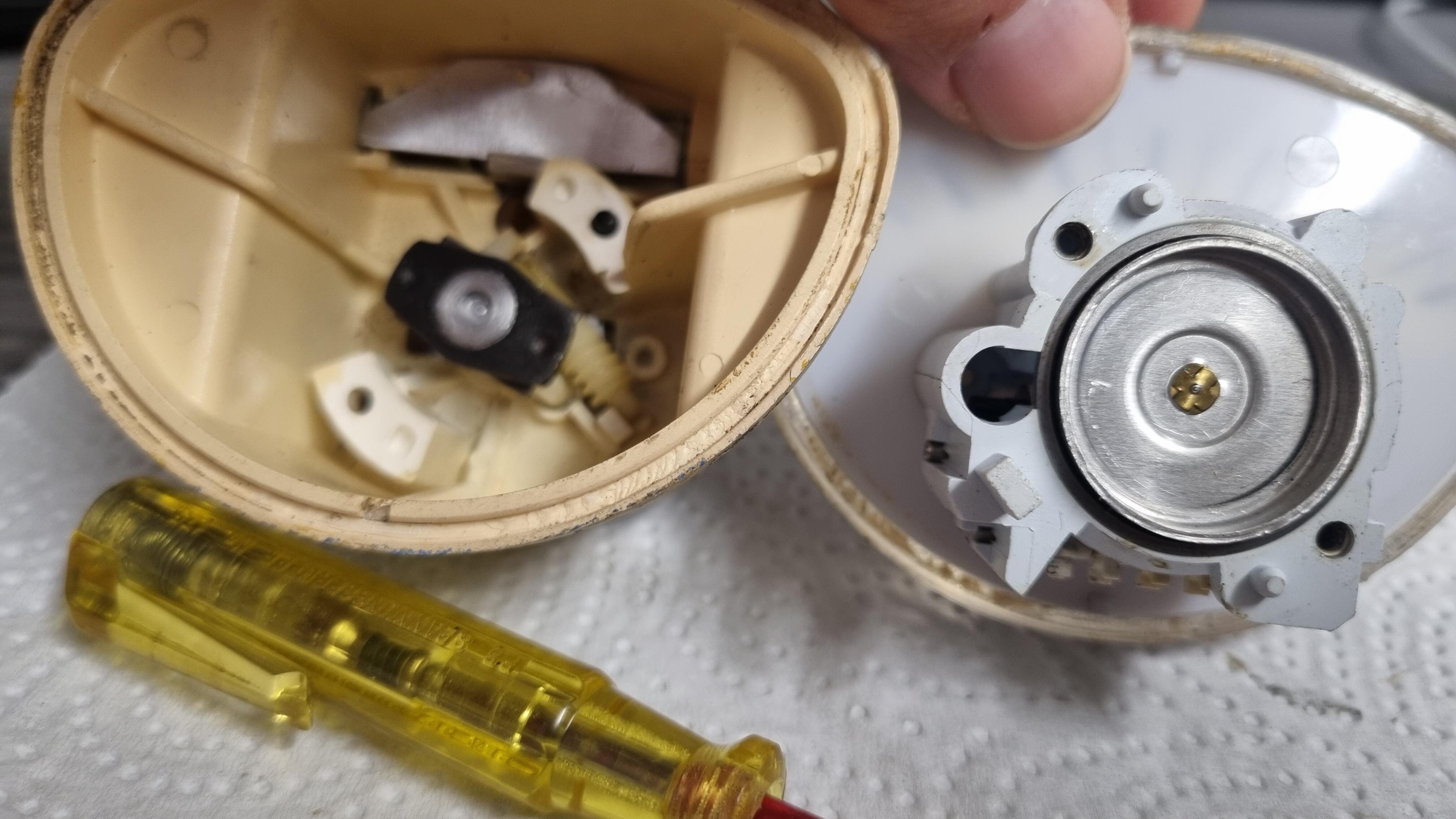

Moin zusammen, ich bin gerade dabei, den originalen Tacho meiner Vespa Primavera (VMA2T) zu reparieren da plotzlich angefangen zu springen die nadel. Da ich den Tacho gerne erhalten möchte, statt auf ein Repro-Teil zu setzen, bin ich auf der Suche nach spezifischen Ersatzteilen. Ich suche konkret: das fehlende ding / dinger was den Killometer zahler (Nicht geschwindigkeit das scheint jetzt wieder gut zu gehen nachdem ich die schnecke positioniert habe ) antreibt da scheint was zu fehlen. das muss durch die Gehäuseöffnung unten rausgefallen sein. Da die einte schnecke (?) auch lose im gehäuse lag. A wie heisst das ding was fehlt und wo kann ich mir so was besorgen Falls jemand noch einen defekten Spendertacho (Muschelform) herumliegen hat, aus dem man noch Teile gewinnen kann, wäre das auch perfekt! Bitte alles anbieten, Danke euch & Cheers!
