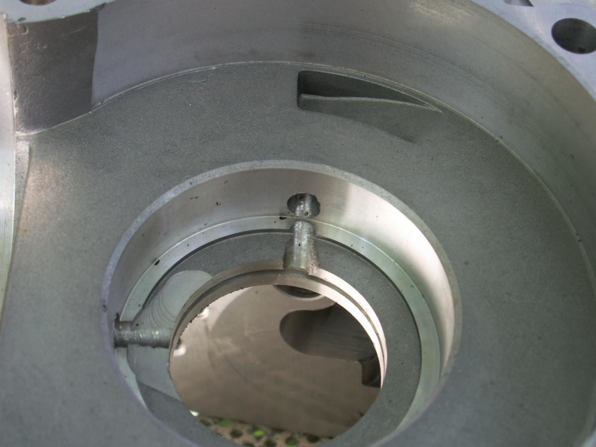

Hallo zusammen,
also 2. Gussserie scheint mir jetz nicht unbedingt besser geworden zu sein. Hab mir am Freitag eins beim SIP geholt. Das erste war wir ausgepackt haben hatte einen kapitalen Gussfehler, war Schrott! Das zweite sah erstmal gut aus, bei zweiten mal hinsehen bin ich nicht mehr so euphorisch. Es sieht auch aus, also währe es ein paar mal runter gefallen, oder so. Besonders das "Merksmal" an der Schwinge gefällt mir nicht. Ist das ein Riss? Gussfehler? Würdet ihr das zurückgeben? Ist das B-Ware?

Ich bin zwar nicht sicher ob es bei diesen Gehäusen "B-Ware" gibt - aber wenn es sie gäbe, sähe sie vermutlich genau so aus.
Ja, das würde ich zurückgeben. Da sind Stellen, bei denen ich Angst hätte dass das, was auf der Oberfläche nur nicht so schön aussieht dann unter der Oberfläche genau so ist und einem irgendwann ganze Gehäuseteile rausbrechen.

Also die kleinen Kratzer und Beschädigungen wären händelbar, der Riss bei der Schwinge aber gefällt mir tatsächlich gar nicht. Werd das Teil zurückbringen.
Also meines aus der ersten Serie sieht wesentlich besser aus, das würde ich zurück gehen lassen
nein, darum geht es nicht. Aber der Bericht und die Bilder vom PIen haben mich überzeugt doch eins zu kaufen. Wenn die jetzt alle so kommen, dann will ich es irgendwie nicht mehr... Aber mal schauen. Werde den Händler darum bitten, das gehäuse vorm Versand mal zu checken.
im ersten bild hat die gussform nachgegeben und ist etwas vom erstarrenden aluminium nachgesackt , mein vermuten....
ob das noch unter schönheitsfehler fällt weiss ich nicht , vielleicht ist es der höher als erwarteten nachfrage geschuldet das dieser block bei der endkontrolle durchgerutscht ist.
Da hat wohl keiner mehr so genau hingesehn, oder Vettel bzw. Rossi hat gerade am Podium gestanden..... Umtauschen oder Preisnachlass fordern.
Manche der Sachen auf den Bildern die aufgezeigt werden auf den Bildern sind m.e. lächerlich nach dem Motto, wer sucht wird was finden, manche sind aber doch zu arg. Ich wuerde das Gehäuse zurückschicken und gar nicht erst ran rummachen, nachher verweigert man die Rücknahme noch. Ich hoffe das ist einer der wenigen endkontrollepatzer von pinasco.
