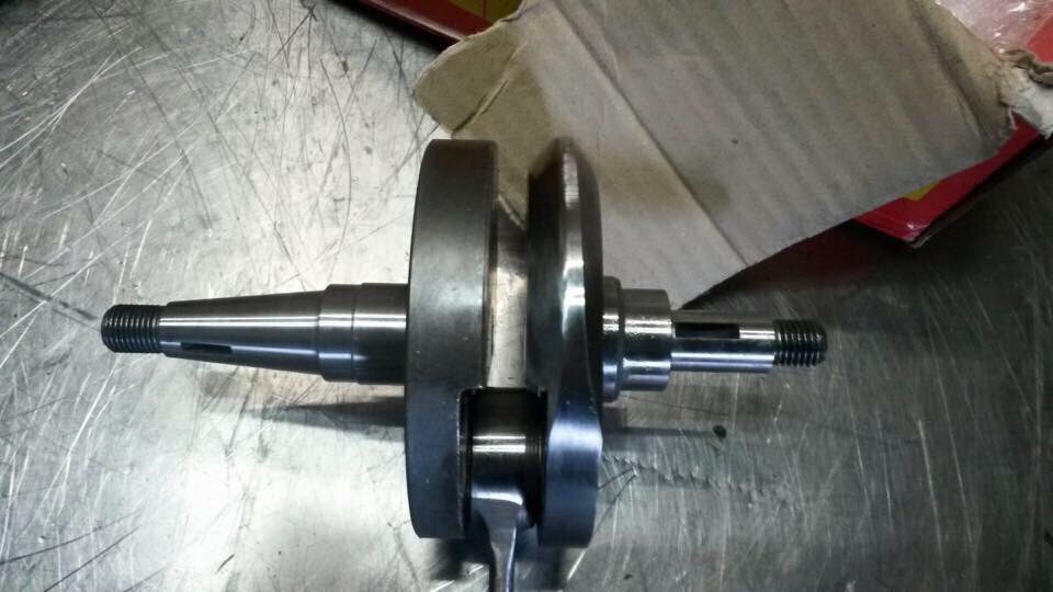

Da ich noch etwas zwischen Quattrini M232, dem Malossi Sport und dem 221Alu Polini schwanke (beide dann mit 60mm Langhubwelle), habe mal ne Frage zur Kurbelwelle: Ich habe die letzten Tage viel über Langhubwellen hier im Forum gelesen.
Zur zeit sieht es so aus, das es für die 200er Motoren keine 60mm Langhubwelle gibt, die auf lange Sicht "Verdrehsicher" sind. Die Zylinder sind in den letzten Jahren recht potent geworden. BGM Wellen sind wegen der mangelnden Verdrehsicherheit aus dem Programm genommen worden. Die Pinascowellen sind wohl auch nicht der Bringer wie sie angekündigt wurden. Poliniwellen sind vom Rundlauf nicht die dollsten. Mazz-Wellen haben zu lange Steuerzeiten (Könnte zu Blowback führen).Wie sieht es eigendlich mit der Quattriniwelle aus. Inzwischen müssten die hier verbauten Quattrinis schon einige km abgespult haben. Wie sind Eure Erfahrungen damit. Gab es bei der Welle schon mal Ausfälle? Es wurde hier viel über den Zylinder geschrieben, aber recht wenig zur Welle.
Was ja sehr für die Quattrini Welle spricht, ist der geringere Hub von 57mm. Da ist ja sicherlich ein dickerer Hubzapfen drin wie in den Langhubwellen.

Also ich habe eine Mazzu VWW bisher mit 31PS/31NM im Betrieb.
Die Welle ist ganz leicht gelippt.... und soll jetzt in Richtung 40PS bewegt werden.
die laufruhe ist super und es ist noch das ganze Material um hubzapfen was wohl positiv auf die verdrehsixjerung auswirken soll.
ich kann dich gerne an den Bauer weiterleiten. dann aber über pn

Und woher kommt die meiner Meinung nach sehr unsinnige Aussage das die Poliniwelle keinen guten Rundlauf haben soll? Für mich ist das aktell die beste DS Welle mit 60 hub zum P&P verbauen. Ich habe heuer mit der Poliniwelle mehrere DS Motoren gebaut und die laufen alle absolut problemlos. Mein eigener Motor vom letzten Jahr hat inzwischen 3500km drauf mit 23PS.... wenn mann selber schnitzen will die bessere Mazu.... das ganze halt nicht für den Quatrini Zylinder...

kingwelle keine option ?
Posted (edited)
ich habe selber drei von den Polini Wellen wo zwei auch ganz an der Grenze neu waren von der Ausrichtung ;-)
Zudem hatte ich bei einer Welle das Problem beim Einziehen dass die innen im Gehäuse angestanden ist und sich nicht mal gedrehte hatte. Ich musste da eine 3oder 4/10mm Scheibe einlegen am Lagerring hinterstad war danach hinten 8/10mm was eigentlich alles ein Witz ist.
