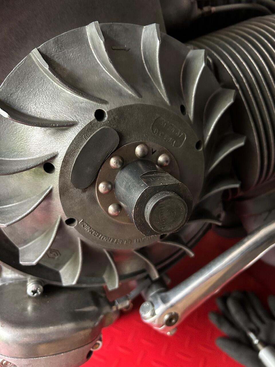

Ich markiere ja gerne die VZ am LüRa und arbeite mit Umschalgmessung. Hab zwar auch so einen Digitalen Gradmesser aber ich bin eher analog.
Teilapparat mit 160er Backenfutter bestückt.
Über eine Feder vorgespannter Stifthalter auf Linearführung.
Höhenverstellbar und klemmbar auch mit Linearführung .
So kann ich echt sehr genau anzeichnen. Stressfrei das ganze ;-)

Wäre es da nicht auch sinnhaft die Markierungen dauerhaft anzubringen? Oder magst Du das Polrad lieber unberührt, damit das auch verwirrungsfrei woanders verbaut werden könnte?
Permanenete Markierungen auf dem Polrad, mit dem passenden OT an Gehäuse und Polrad, mach ich eigentlich immer. Und wenn es nur eine 1mm "Kerbe" ist, die ich dann mit rotem Lackstift, und wieder "Kerbe" freistellen, hervorhebe.
Ich mein klar...wechselst Du was an der Peripherie, musst Du hier vielleicht nachsteuern, aber die Piaggioteile haben ja auch einen eingegossenen Strich.
Aber generell geil! Ich unterstütze das total! :-D:cheers:
Bearbeitet von Dr.Tyrell
@Dr.Tyrell
Eigentlich hätte ich mit einem V-nut Fräser die Punkte machen können
OT, Umschlag vor OT, Umschlag nach OT und die Gradzahlen.
Anschließend mit Lack verfüllen.
Hatte aber nichts passendes zur Hand bzw. ein passendes Probestück.
ich muss mir das in Ruhe mal ansehen darum bleibt es bei der Malerkrepp Version; mit dem Tool geht das ja jetzt sehr schnell.

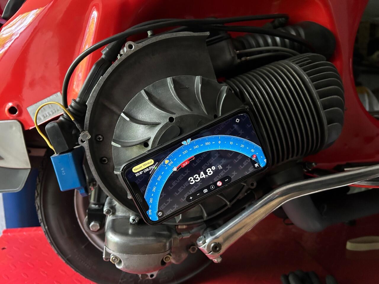

Gab’s hier schon mal irgendwo für Android - jetzt also auch für iOS :D
Buzz with angle aus Bordmitteln. Gummierter Neodymmagnet mit Gewinde am LüRa-Abzieher befestigt , iPhone mit Metallplatte unter der Schutzhülle haftet am Magneten, Neigungsmesser-App 360 Grad und natürlich Kolbenstopper.
