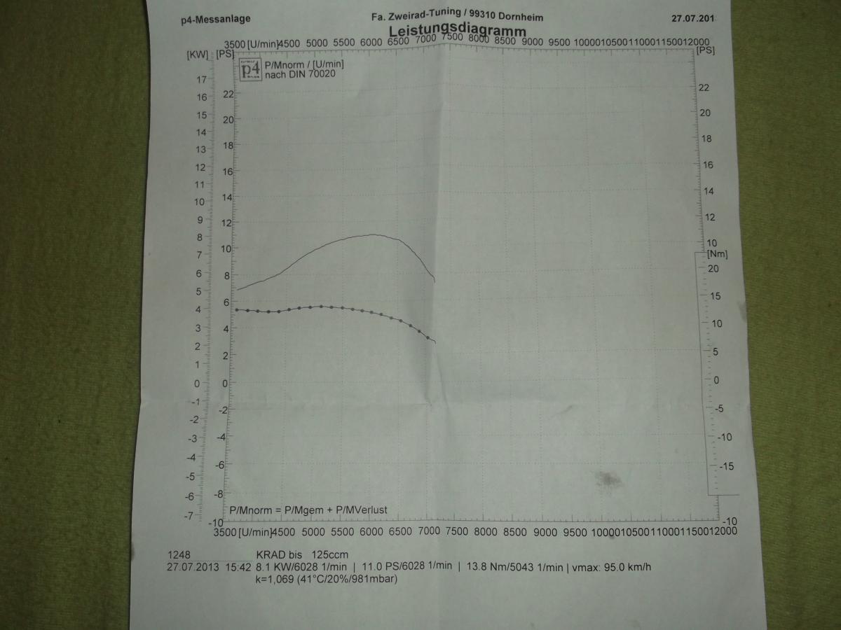

So ich war auf den simsontreffen in Zwickau mit meiner Vespa  :-D
Dabei war auch ein P4 Prüfstand, da hab ich das mal genutzt  :satisfied:
Verbaut sind:
130 DR Zylinder
ETS Welle
2.56 Primär
Piaggio Banane
24 Dello phbl über Polini Drehschieber Ass
post-45589-0-40859700-1374940943_thumb.j
Das ist die Kurbelwellen Leistung. Nur zur Info falls du es nicht wustets......
. Ca 12-15% kann man da je nach Motor nochmal abziehen.
jetzt hats mich im ersten moment schon grissn, 11ps mit nem DR130 und rest standard wär schön komisch gewesen :-D
also so 8 ps rum sind in dem fall realistisch ;-)
Bearbeitet von Motorhead
Man kann schon 11 Ps problemlos haben mit so einem Setup, nur bedarf es halt zusätzlicher Bearbeitungen !
ja sicher - nur jeder der das mit 24er dello und banane sowie original-schweren polrad aus dem DR130 rausholen könnte, wählt keinen DR130 als basis ;-)
So schlecht is der der nicht finde ich. Auslass ordentlich auf und die Verdichtung rauf und du hast deine 11 am Rad mit so einem Setup.
Hab ich genau so 2x bis jetzt aufgebaut. Kein unterschied zum Polini. Der dr hatte sogar mehr Band mit bearbeitung.
Hi Leute :)
ja ich weiß das es die kurbelwellen Leistung ist...
Am Hinterrad sind's 8,6 ps :-)
aber immerhin 13,8 nm :-D
am Ende habe ich nur den auslass bearbeitet, und der Dr is wirklich nicht so schlecht :-)
im Winter kommt trotzdem ein polini drauf :-D mal sehen wie viel ps es dann sind ;-)
Bearbeitet von Gawain
