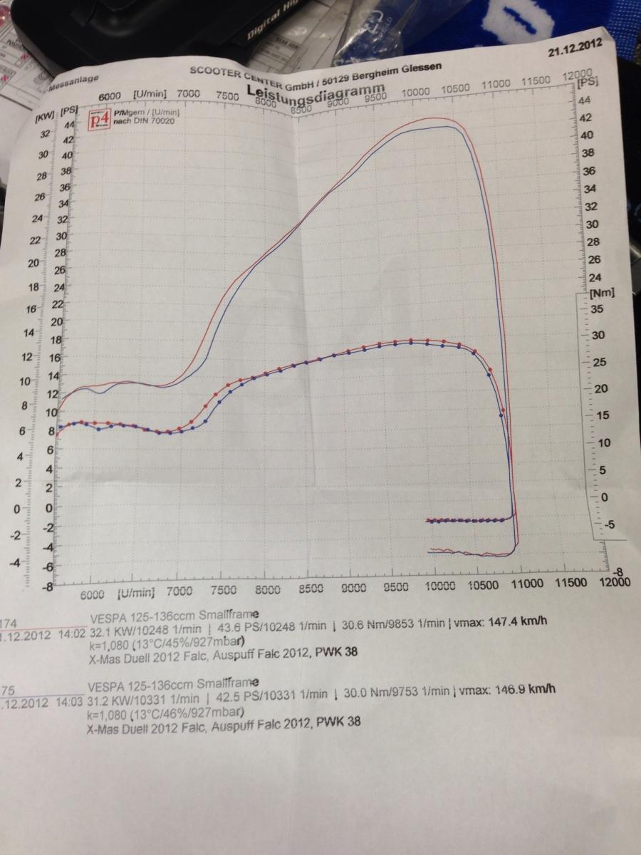

  • Traue mich fast nicht zu posten da es fast unglaubwürdig ist ... die nächste Prüfstandsgaudi ist aber im Terminkalender notiert um es offiziell fest zu nageln. Zumindest stimmte bei den letzten Vergle
  • now i can die in peace....    Drei Stellig ist erreicht und ich habe somit meine damalige Weisheit, dass dies ohne Lachgas unmöglich ist , selbst wiederlegt.   Was für ein Eigentor

das passt auch so wie vorher schon eingebracht und das sogar fast als punktlandung. man sollte auch nicht ausser acht lassen, das es jetzt der 2te versuch war und sicher noch viele weitere optimierungen angedacht sind. für den 2. schuß finde ich das ziemlich gut, trotz der hohen zahlenwerte
Hm.
Da sind laut dem King die Überströmer des 60er Falc´s drin. Von daher find ich 135° Überströmer jetzt nicht so unglücklich von der nötigen Timearea bei 64/60 betrachtet.
Ob man da wirklich 197° Auslass braucht: Das denke ich nicht. Da würde man über die Fläche eventuell auch noch was finden an Timearea.
Gerade bei den Überströmern hätte ich jetzt den Blair nur für Näherungswerte tauglich gehalten. Da geht oft deutlich weniger als eigentlich angezeigt. Im Zweifelsfall dann halt auf Kosten des Bands, klar.
lustig die schaut fast ident aus vom Verlauf her wie meine Falc Kurven.
liegt wohl an den fast gleichen Steuerzeiten :-)

13PS sind´s beim käthe: http://www.germansco...-1356176875.jpg
Keine Frage die Kurve ist sehr sehr gut aber auch etwas später
Für die Straße für meinen Geschmack etwas spät aber die andere Frage ist wer braucht 30 oder 40Ps auf der Straße :-D Ich werd glaube auch alt
