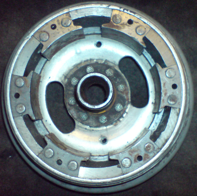

Ind. Polrad mit defektem (?) Konus. Polrad geht nicht richtig auf den KuWe-Stumpf und der Abstand zum Mag-H ist je nach Uhrzeigersinn größer oder kleiner.
Ich habe das elekt. Polrad für den Li-Konus gebraucht aber als ungefahren gekauft. Kann man da noch was machen, oder wandert das Teil in die Tonne?

 Kann man da noch was machen, ...?
Klar, z.B. Konus rausnehmen (Niete ausbohren) und einen anderen da einsetzen (z.B. mit M6 Schrauben).
Stimmt - die SIL-Koni sind leider nirgendwo mehr einzeln erhältlich. :satisfied:
Du könntest einen Konus aus einem alten Kontaktzündungs-LüRa ausbauen.
Hätte einen für dich übrig, einzeln. LI mit Exzenter für Kontakt von SIL
