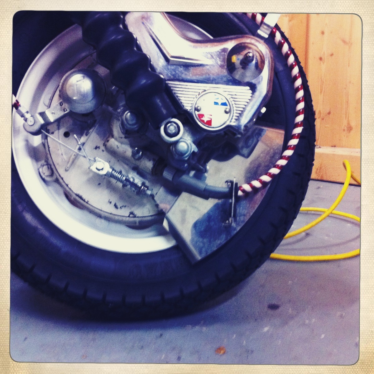

  • Kann jmd ein Foto zur Reverse-Pull Geschichte posten?
  • Ich hab das so im Kopf: Hebel umdrehen, Bowdenzug gegen den Hebel laufen lassen, Seilzug unten an der Bowdenzugbefestigung mit einem Schraubnippel klemmen, fertig?
  • Dann geh ich da evtl auch mal bei, meine Bremswirkung vorne könnte auch besser sein.
Reverse Pull
Sent from my iPhone
hast du schon mal die weissen indischen bremsbeläge getestet?
Die Makino´s? Hab ich hinten verbaut, mussten aber auch eingeschliffen bzw. ausgeglichen werden. Bremsen nun aber gut. Vorne sind Newfren drin. Da probiere ich jetzt erstmal die Reverse-Pull Geschichte aus.
Google mal Bilder mit "reverse pull lambretta". Es rennt Dich um. :wacko:
Oder LCGB-workshop
Danke!
Reverse Pull
Danke!
Edit fragt nochmal nach, ob es hierzu Erfahrungen gibt:
"Although this modification can be done on a drum as well, it is not recommended as in time when the shoes become worn the brake can have a tendancy to lock up entirley without the user being able to release them."
Das kann ja relativ unsportlich enden.
Bearbeitet von ace
