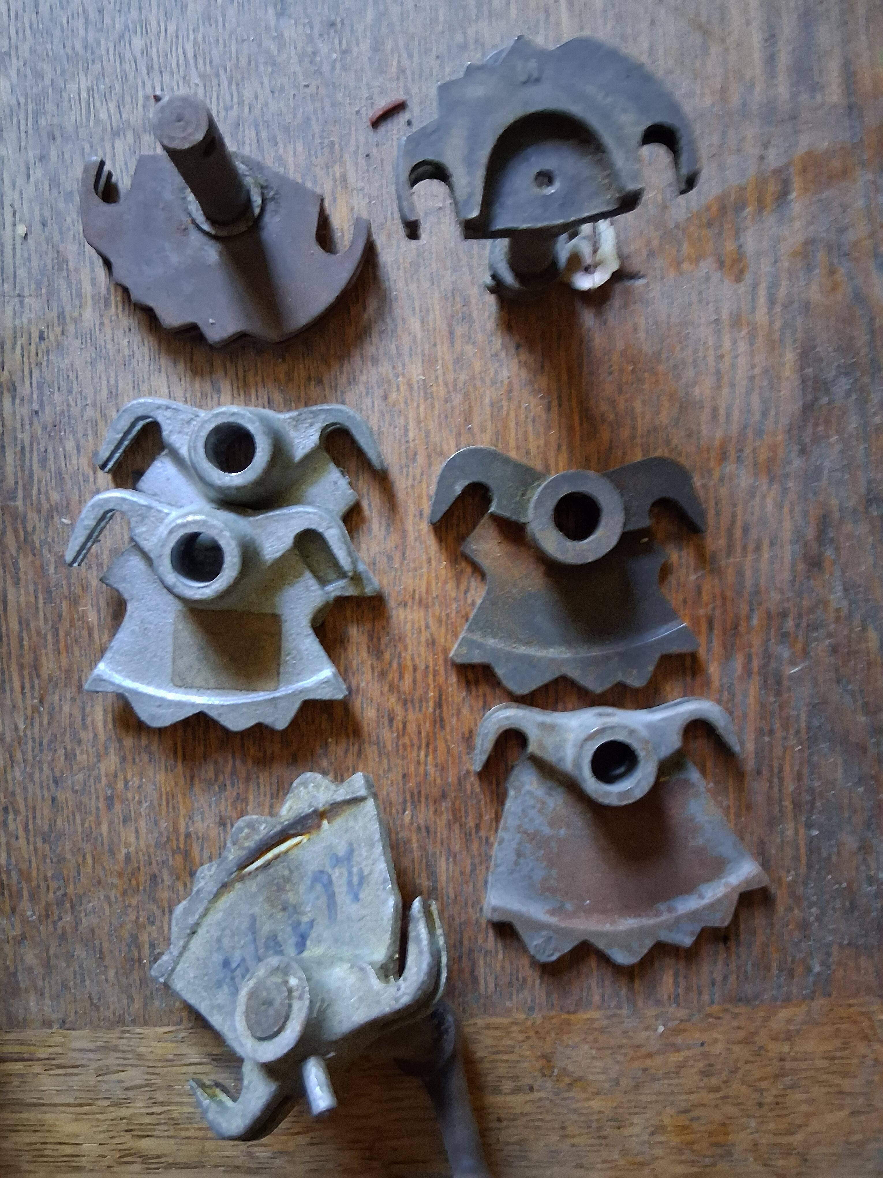

freerider13 Geschrieben 7. April Teilen Geschrieben 7. April Schaltzüge, unten an der Schaltraste die beiden Muttern zum einstellen der Zuglänge: Gibt es da Modellbedingt verschiedene Gewindegrössen??? kenne nur von PK, PX: immer gleiche Mutter. jetzt hab ich hier 125 TS und beide neuen als auch die alten Muttern (eine davon gebrochen - Tauschgrund) wackeln deutlich in der Schaltraste, so lange noch kein „Druck“ durch die Züge drauf ist. Als wäre die Schraube gefühlt M5 und das Gewinde in der Raste M5,5-6… so weit ich weiß gibts da aber nix größeres an Schraube oder??? (erst wieder Bremse, aber das wär zu groß…) Ist das wackeln normal? Oder gehört da ne andere Schraube rein die ich nicht kenne??? Danke, Jan Link zu diesem Kommentar Auf anderen Seiten teilen Mehr Optionen zum Teilen...

Claudio Geschrieben 8. April Teilen Geschrieben 8. April vor 20 Stunden schrieb freerider13: Schaltzüge, unten an der Schaltraste die beiden Muttern zum einstellen der Zuglänge: Gibt es da Modellbedingt verschiedene Gewindegrössen??? kenne nur von PK, PX: immer gleiche Mutter. jetzt hab ich hier 125 TS und beide neuen als auch die alten Muttern (eine davon gebrochen - Tauschgrund) wackeln deutlich in der Schaltraste, so lange noch kein „Druck“ durch die Züge drauf ist. Als wäre die Schraube gefühlt M5 und das Gewinde in der Raste M5,5-6… so weit ich weiß gibts da aber nix größeres an Schraube oder??? (erst wieder Bremse, aber das wär zu groß…) Ist das wackeln normal? Oder gehört da ne andere Schraube rein die ich nicht kenne??? Danke, Jan wenn die ungekontert gefahren werden, lutschen die schonmal aus. M.W. Ist das Maß immer gleich gewesen. Link zu diesem Kommentar Auf anderen Seiten teilen Mehr Optionen zum Teilen...

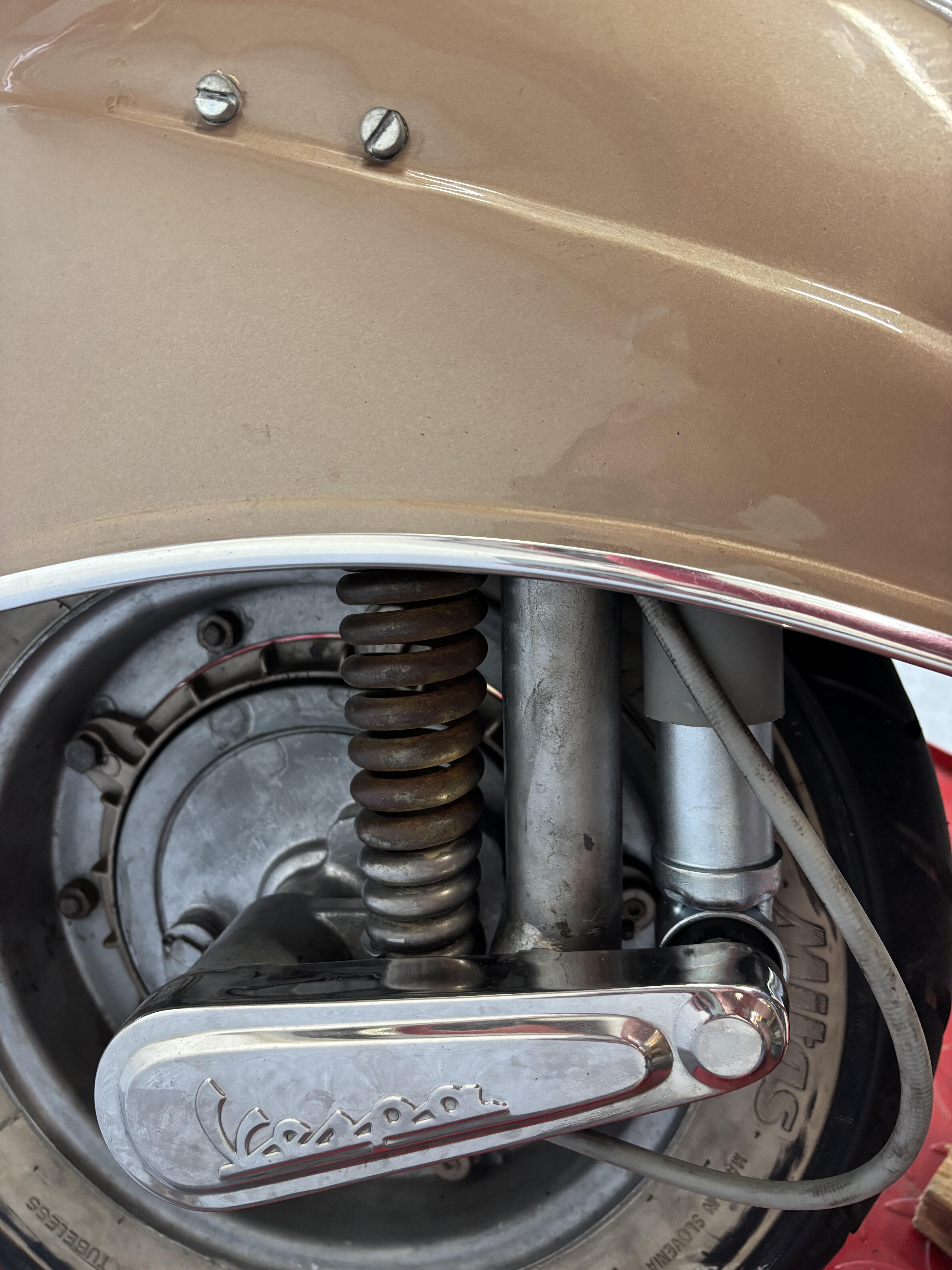

gogo22 Geschrieben 8. April Teilen Geschrieben 8. April Hallo zusammen, bei meiner GTR wandert jetzt schon zum 2. Mal der Gummi aus dem Stoßdämpfer raus. Was mich ich da falsch? Danke Link zu diesem Kommentar Auf anderen Seiten teilen Mehr Optionen zum Teilen...

V50 statt V8 Geschrieben 9. April Teilen Geschrieben 9. April vor 10 Stunden schrieb gogo22: Hallo zusammen, bei meiner GTR wandert jetzt schon zum 2. Mal der Gummi aus dem Stoßdämpfer raus. Was mich ich da falsch? Danke vielleicht hilft das video bei der Fehlerfindung: 1 Link zu diesem Kommentar Auf anderen Seiten teilen Mehr Optionen zum Teilen...

GelbStich Geschrieben 9. April Teilen Geschrieben 9. April 12 hours ago, gogo22 said: bei meiner GTR wandert jetzt schon zum 2. Mal der Gummi aus dem Stoßdämpfer raus. Was mich ich da falsch? Ist das Silentgummi neu eingezogen? Wenn ja, Gummi und Stoßdämpfer-Aufnahme nicht richtig entfettet? Oder schlimmer noch evtl. Fett oder Öl als Flutschi-Hilfe für den Einbau verwendet? 1 Link zu diesem Kommentar Auf anderen Seiten teilen Mehr Optionen zum Teilen...

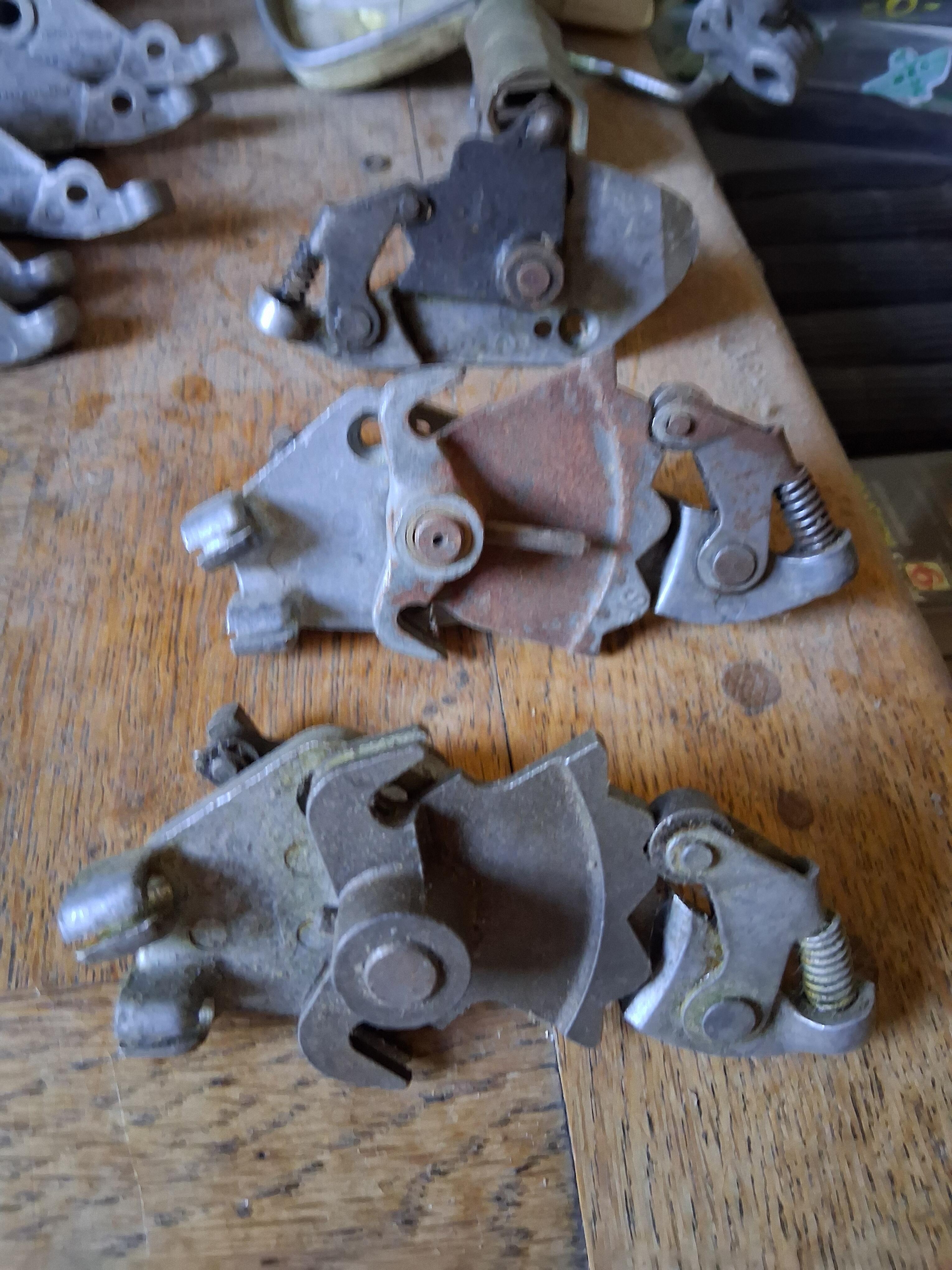

Spanische Vespa Geschrieben 15. April Teilen Geschrieben 15. April Hi, ich hab folgendes Problem mit meinen WF Motor. Motovespa V58M, 3 Gang. Der dritte Gang geht immer raus wenn ich im rollen bin. Beim Beschleunigen oder beim gleichmäßigen fahren passiert nix. Der Motor wurde von mir im Winter revidiert. (Vorher hatte ich kein Gangspringen) Das originale Schaltkreuz hatte keinen Verschleiß und die Nut in den Zahnräder sah ebenfalls top aus. Die originale Schaltrast ( verschließen) wurde gegen eine FA Italia getauscht. Statt der FA Italia Feder in der Raste wurde ein verstärkte verbaut. Ich denke von einer Cosa Kupplung oder von einer Primär. Hat jemand Vorschläge was das sein kann? Dankeschön. Link zu diesem Kommentar Auf anderen Seiten teilen Mehr Optionen zum Teilen...
