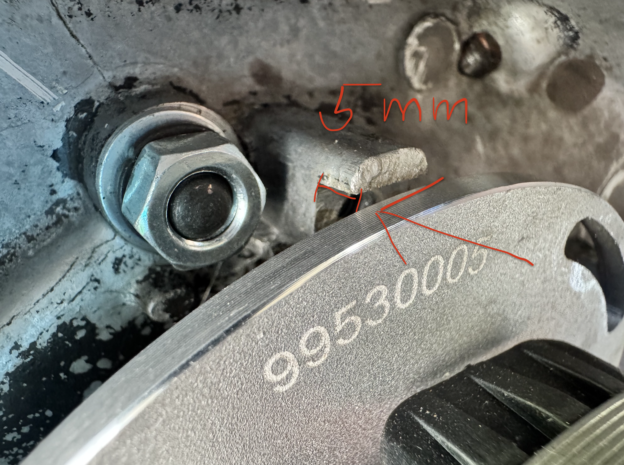

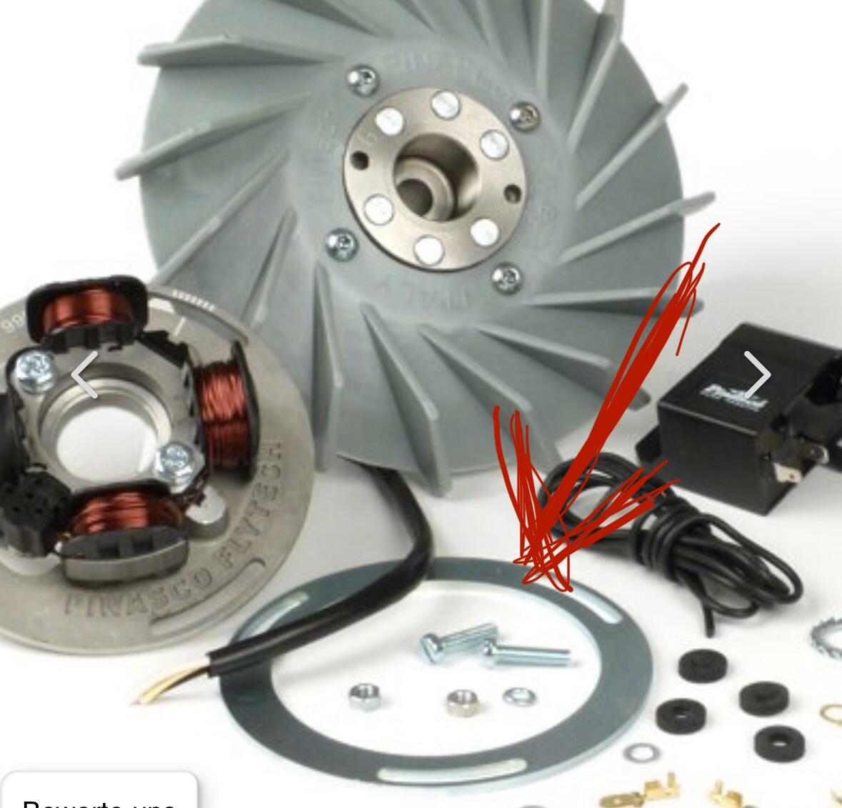

Nein kein Spacer dabei. Ich habe den nun separat bestellt. Anleitung ist natürlich dabei, aber dann doch rudimentär. Da steht nicht viel drin. Aber danke für der Hinweis im Wiki. Damit kann man dann ja was anfangen.

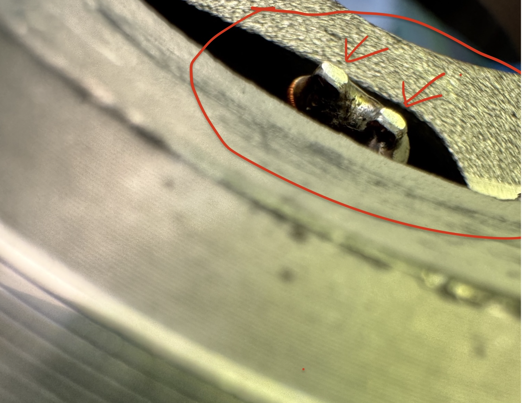

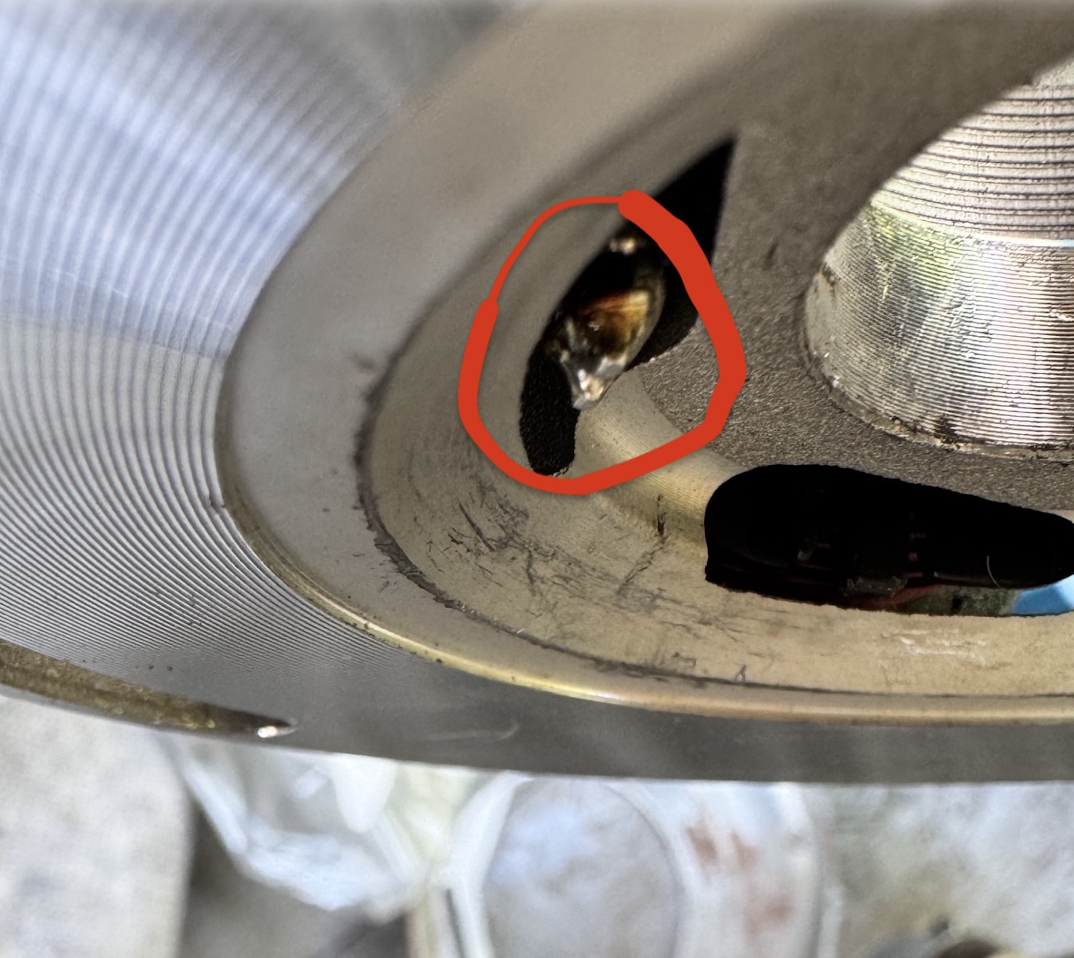

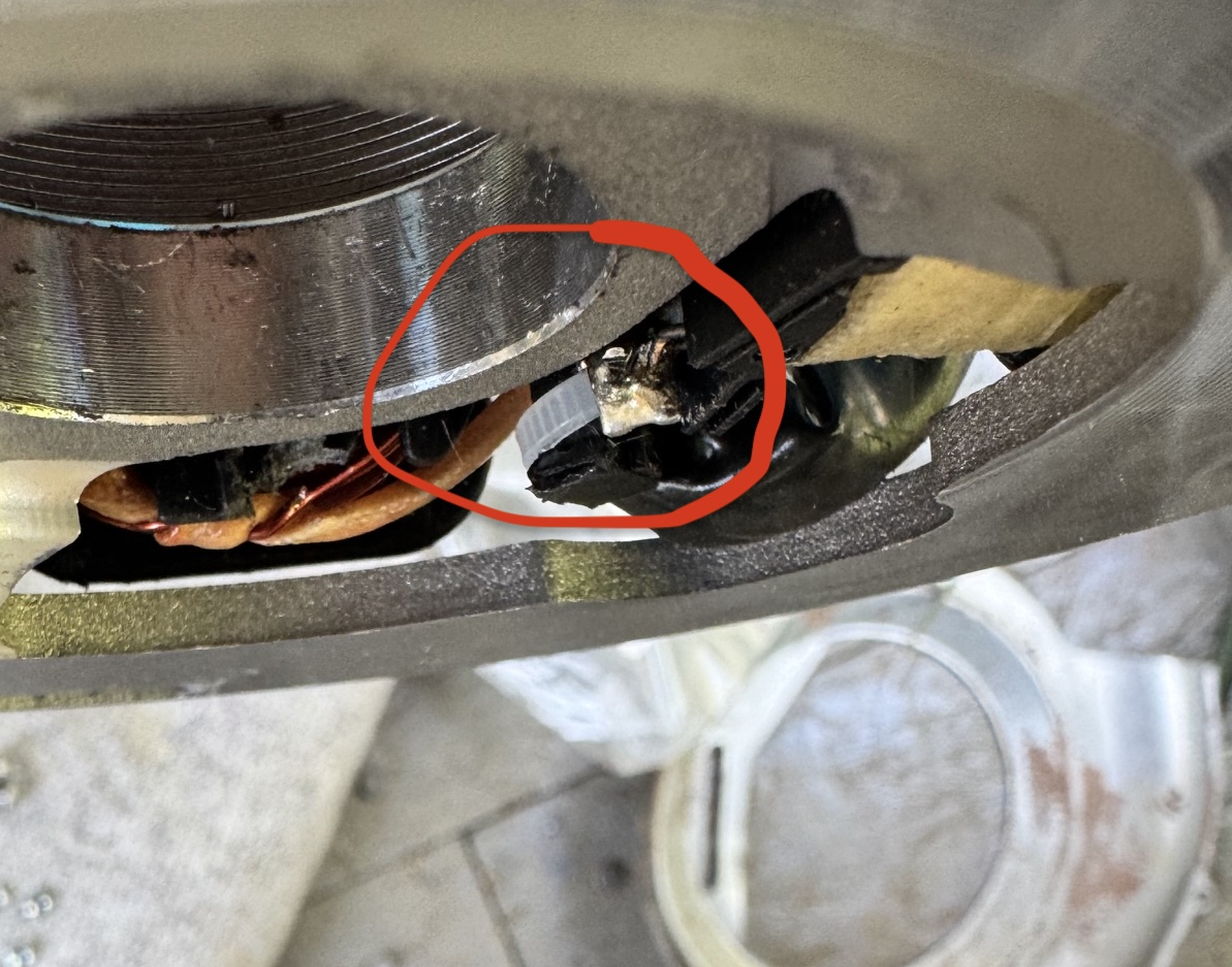

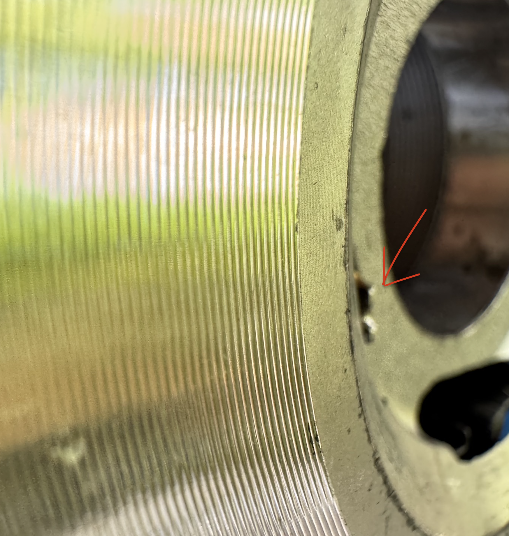

Ich hab mir das nochmal genauer angeschaut und Frage mich, ob das normal. Die Grundplatte hat gut 5mm Abstand zur Soll Position. Das ist wahrscheinlich auch mit Spacer zuviel. Bei der Grundplatte stehen zwei Lötstellen deutlich raus. Ist das die Montagsausführung? Man sieht auch schon die Druckpunkte an der Lötstelle, wo sie anstößt...

V50 statt V8 antwortete auf reusendrescher's Thema in Vespa Rally, Sprint, VNA, VNB, VBB, V125, etc.Ja, also das kommt zwischen Grundplatte und Kurbelwellengehäuse. Damit die Flytech Grundplatte gerade aufgeschraubt werden kann.

V50 statt V8 antwortete auf reusendrescher's Thema in Vespa Rally, Sprint, VNA, VNB, VBB, V125, etc.…weiß zufällig jemand wo man einzeln einen Spacer für die Pinasco Flytech (180ss) Grundplatte bekommt? Ich habe bisher nichts gefunden? Evtl hat jemand sowas rumliegen 😉 Ich freu mich über Tipps. Mercischonmal.

Spricht technisch etwas gegen Unterlegscheiben als Alternative? Den Spacer habe ich als Einzelartikel nicht gefunden...

Danke Dir Ich dachte es mir schon. Müsste also normalerweise ein Spacer dabeisein? Ich habe als Zubehör keinen gefunden . Wären Unterlegscheiben eine Alternative?

Hi, ich hab mir eine Pinasco Flytech Touring für 180SS wegen des schwereren und schönen Alu Lüfterrades gegönnt. Nun gestern mal draufgesteckt und festgestellt dass die Grundplatte mittig anstößt. Die Frage: braucht es einen Spacer, oder Unterlegscheiben und längere Schrauben? Alles nicht dabei. oder passt es einfach nicht Und wie ist generell die Platte gedreht? Also die Grundposition vor der Einstellung des ZZP. Vielleicht hat jmd. ein Bild In der Anleitung steht zu alldem natürlich nothing. Danke schonmal....
