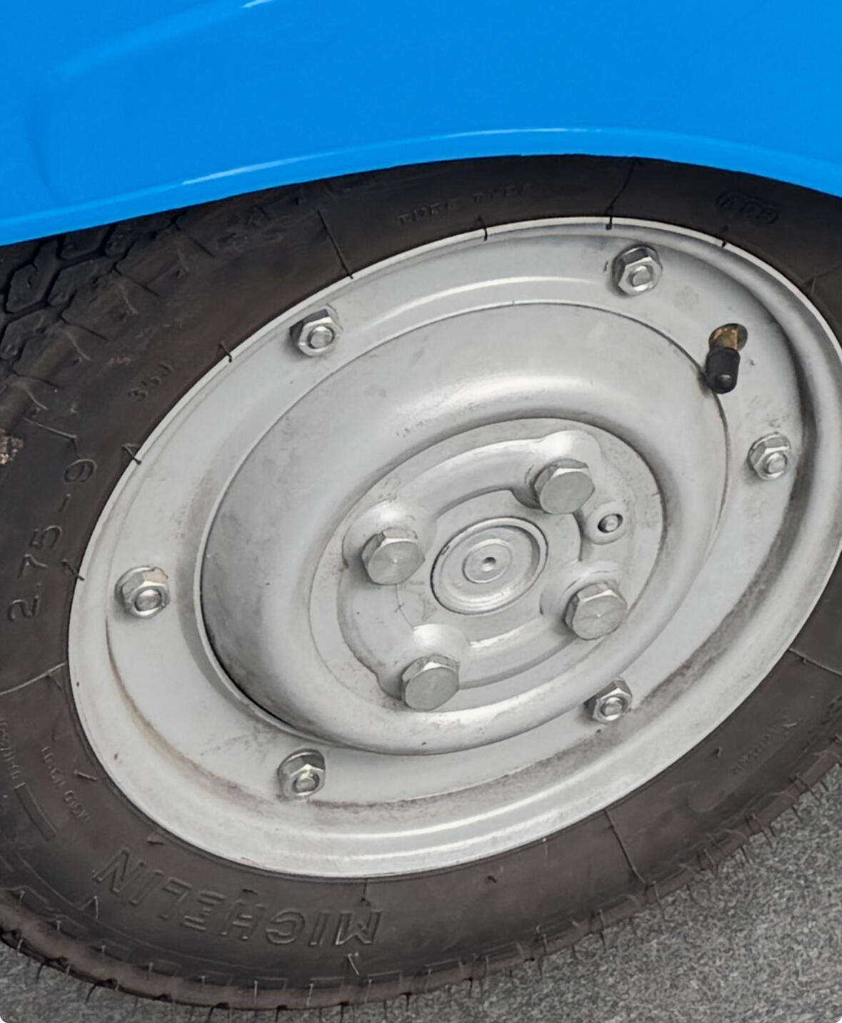

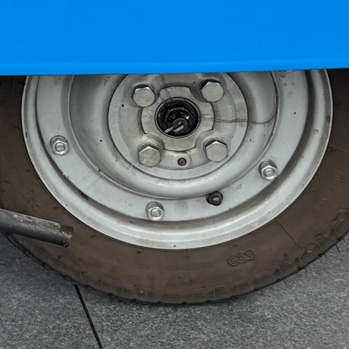

  5. Hallo, es sind geschlossene Stahlfelgen drauf, siehe Anhang. Soweit mir bekannt, wurde die Vespa komplett restauriert und der Motor überholt.
