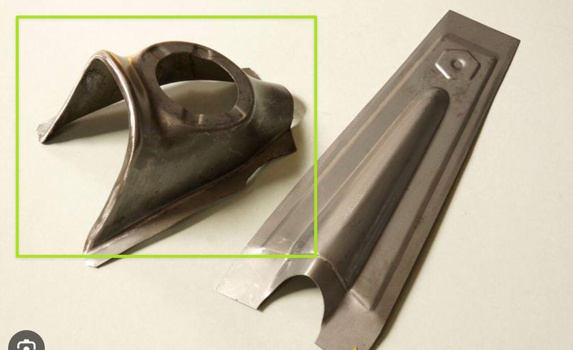

  1. Ich habe den Rahmen mittlerweile bei Andreas Knüpfer in Heilbronn richten lassen. Dank seiner Arbeit auf der Richtbank steht der Rahmen wieder 1A da und die Welle ist auch weg Kann ich nur empfehlen...!
  2. Danke für all die Antworten! @V50 statt V8 - den Andreas kannte ich noch nicht. Habe gerade mit ihm telefoniert und Termin vereinbart @kim-lehmann.de - danke auch für deinen Tipp. Unfallinstandsetzer wäre dann Plan B. @PH3329 - ich vermute der Holm ist nicht gebogen, aber wir werden sehen. Für mein Auge wäre es nur die Welle unten. @Kebra - Der Koti sieht für mich stimmig aus. Klappe schließt tatsächlich nicht 1A, da müsste was gemacht werden... VG, Robert
  3. Hallo zusammen, ich bin neu in der Vespa-Welt - habe bisher vor allem Erfahrung an Simsons gesammelt - und komme aus dem Raum Stuttgart. Habe mich hier schon etwas im Forum durchgelesen und wage mich jetzt an meinen ersten Post. Apropos: Die Suchfunktion habe ich natürlich auch schon bemüht und zum Thema "Rahmen richten" unzählige Posts gefunden - wie angenommen bin ich der gefühlt 1000ste, der seinen Rahmen richten muss oder besser gesagt richten möchte Unter anderem die Posts von @Kebra und @kobaltblau sind mir gedanklich hängen geblieben zum Thema Rahmen richten. Jetzt zum Thema: Ich habe mir eine alte V50 zugelegt, die ich wieder schick machen möchte. Dabei ist mir (als noch Vespa-Anfänger) erst nach dem Entlacken aufgefallen, dass der Rahmen verbogen ist. Vermutlich Front-Unfall oder -Ditscher. Ich bin handwerklich versiert, kann selbst aber nicht schweißen, noch habe ich eine ordentliche Referenz zum Richten. Aus dem Grund suche ich jemanden in Süddeutschland (alternativ auch weiter im Norden ), der mir dabei helfen kann, den Rahmen wieder zu richten. Bei einer mir empfohlenen Werkstatt im Raum Stuttgart habe ich bereits angefragt, die könnten das aber erst in 2,5 Monaten unterbringen. Das ist mir etwas zu spät... - die Vespa soll nämlich noch in diesem (Spät-)Sommer das erste Mal wieder auf den Asphalt. Ich bin euch für jeden Tipp dankbar! Bilder unten angehangen. Beste Grüße Robert
