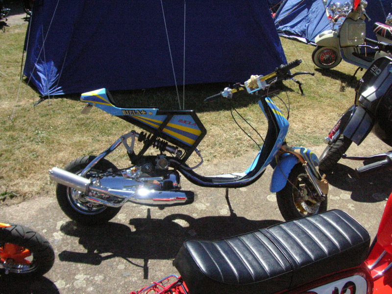

wie wird der motor eigentlich hinten aufgehängt? jetzt kann er sich ja noch - nach meinem verständnis - um seine achse an der einzelaufhängung drehen.... oder versteh ich was net? :-D
oder is der vorne verdrehsicher verschraubt?
Bearbeitet von Stampede
über das gerade so noch sichtbare zentralfederbein welches überm zylinder sitzt.
und ne spezielle aufnahme nach hinten.
so ein ähnliches ding hab ich schon mal bei der QM in marl gesehen!
Nur das besagter Roller (Sprinter von Benfeld) Da einfach nur 'ne Eisenstange hatte -zwar auch Mono, aber ohne Shock.
Ich denke so wird das vom Prinzip - nur anders. :-D
Bearbeitet von Blue Baron
sorry, die Dämpferumlenkung gibt´s erst 2011 auffer Kostümschau zu sehen :-D Wir haben da aber nicht das Rad neu erfunden, sondern ein paar Details anders gelöst. Optisch soll es hinten glatt und zu sein, alles was stört muss aus dem Bild. Ich glaub auch nicht dass wir da ein besseres Fahrwerk als das Originale zusammengebaut haben, aber sicher ein optisch weit sportlicheres. Muss sich natürlich trotzdem auf der Strasse bewähren, zumal der Motor ja auch einiges am Rad haben wird.

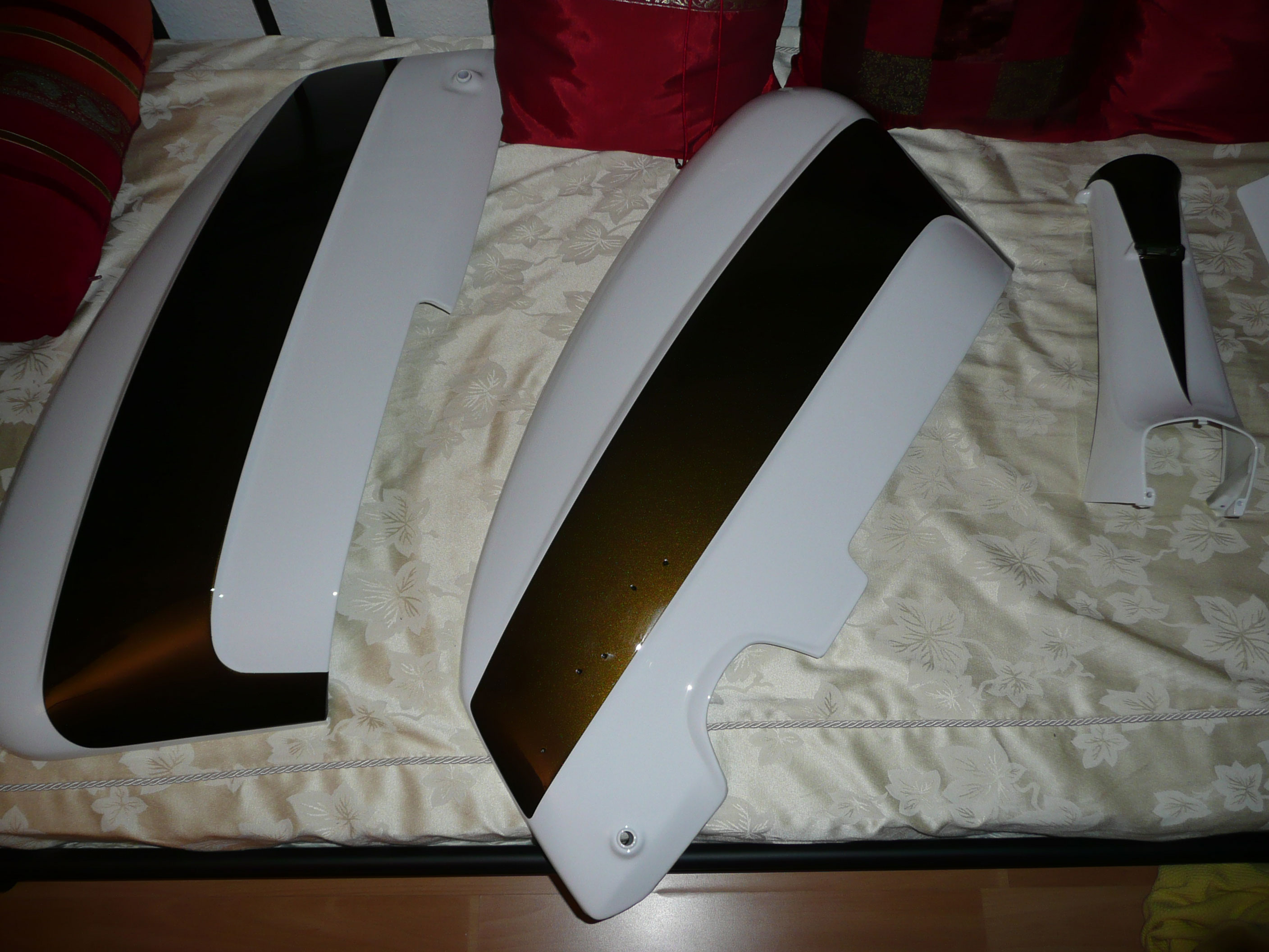

Hier mal ein Zwischenbericht von mir. :thumbsdown:
Hab momentan auch mehrere Baustellen am Start und der Winter ist wieder viel zu kurz.
Die Bilder zeigen hoffentlich nicht den aktuellen Stand da die Teile schon seit zwei wochen beim Lackierer sind.
Vorher war natürlich Feinschliff angebracht, sowieso klar.
Lüfterrad-und Zylinderabdeckung waren verbeult und durchgescheuert.
Filtergehäuse (Verengung im Knie ist lange raus) wird wohl nicht wieder montiert da Gaser so nicht einstellbar, aber n bisschen Farbe schadet ja nie.
Rahmenstreben angerissen und verzogen, Ständeraufnahme und die Kennzeichenbohrungen eingerissen. Kamerad in Bari ist wohl mal rechts abgestiegen.
Splashplate verbogen und eingerissen, logo, und Teile der LTH-plus sind auch dabei.(Falsche Lüfterradabdeckung bitte ignorieren)
Leider war nur eine originale Felge zu gebrauchen, rest nachbau.(sind nicht alle Teile im Bild, falsche Felge bitte ignorieren)
Kotie und Bretter waren vielleicht ein Akt, man, man, man.
Bei den Panels musste ich aufgeben, Restarbeiten vom Spengler erforderlich. Verstärkungen sind jetzt bei den Rissstellen drin. Beinschild war erstaunlich gerade.
Fehlen noch ein paar Parts, die sind natürlich dabei aber nicht auf den Bildern.
Alle Teile nach dem überarbeiten noch eimal trocken montiert. Bin trotzdem gespannt wie ein Bogen.
Kümmer mich momentan um die übrigen Anbauteile, z.B. Handpumpe entlacken und polieren, Kabelbaum verbessern usw.
