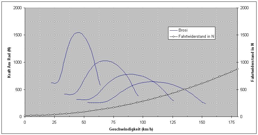

Wieso hat der Fahrtwiederstand einen anderen Maßstab, als die Kraft des Hinterrades? Wenn sie gleich wären, könnte man da viel mehr rauslesen... :-D
Ahhh. Scheisse verbockt. Danke!
Korrigiert sieht´s so aus:
DRT123 Zirri4 2,56
DRT124 Original3 2,56
