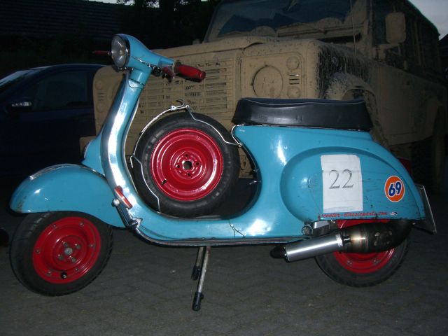

So,Porno Horst ist für diesen Sommer auch wieder fit gemacht!Das Polini Graugußgeraffel ist ins Regal gewandert.Selbst mit geteiltem Auslass und allem drum und dran war da irgendwie nicht mehr viel zu holen.Jetzt arbeitet der große Falc (60/54) mit nem 39er PWK und Vespatronic.Fährt sich durchaus spritzig :-D
Hektor im Hintergrund macht mit Dreck inna Fresse aber auch mal nen schlanken Fuß. :-D
