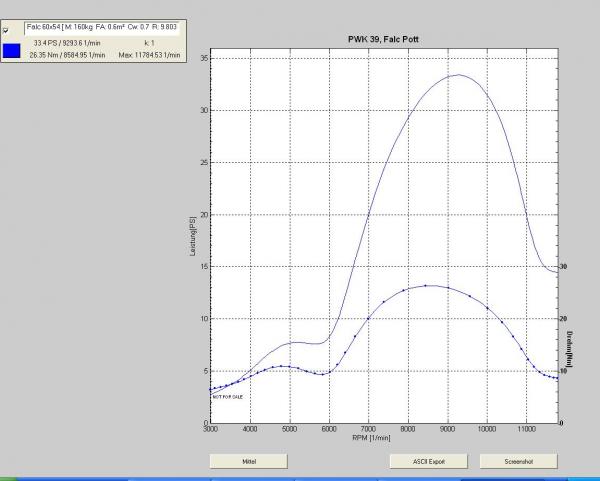

na normalerweise bügelt die kulu das diagramm schön rund, eher bissl zu fett vielleicht?!
ist das hinterradleistung oder?
wahnsinn!
Ist Hinterradleistung. Vermute auch, dass sie immer noch zu fett ist.
Neben der Leistung finde ich das Drehmoment beeindruckend.
ich find' das drehmoment sogar so beeindruckend, daß ich mir sicher bin, daß es an der kurbelwelle gemessen wurde (wenn's am hinterrad gemessen wäre, dann wären das etwa 13,7 bar mitteldruck; "etwas" unrealistisch).
r
ach komm... ist ja ein 60x54 falc... lt. lauro hat der ja min. 6PS mehr als ein 57er... so brutal finde ich das dann auch wieder ned.....bin mir auch gar ned sicher ob der prüfstand überhaupt umrechnen kann auf motorleistung.....
O
Ich komme jetzt auch bei 153cm³ und 31HP(23kW) bei 8300/min "nur" auf 10,9 bar...
Bearbeitet von Brosi
26nm find ich schon BRUTAL !
leistung scheint mir aber schon realistisch!
sicher? von 54mm hub hab' ich hier nix gelesen...
der effektive mitteldruck wird immer von der kurbelwellenleistung aus berechnet, und da käm' ich mit 152ccm auf etwa 13 bar...
r
Bearbeitet von rasputin
r
Ah ok. My bad. :-D
Dann ist die Kurve wohl auch nicht realistisch. War ja eh fragwürdig wegen dem komischen ansprechverhalten auf verschiedene Filterlängen beim GSFDyno.
r
Von welcher Drehzahl bist Du denn ausgegangen? Wenn man 8300 Umin nimmt, dann wären das ja ca. 4 PS verlust zwischen Kuwe und Hira?
(Zumindest nach dieser Software, die mir das so schön vorrechnet :-D )
Kann das sein? (Kann wohl sein, laut Suche und Rasputin sogar 15%)

aber vergleicht man die beiden kurven von spanier und bkflash so sind diese zumindest vom verlauf her schon sehr ähnlich!
Ja, stimmt.
Auch wenn ich bei mir die Drossel noch nicht ausfindig gemacht habe.
Fahre jetzt mehr Vorauslaß, aber immer noch mit den zu hohen ÜS Zeiten (134/192). Kurve hat sich nur um 150 Umin nach hinten geschoben, bei gleicher Spitzenleistung. Selbst ein Lauf ohne Lüraschaufeln brachte keine signifikante Steigerung. Falls es interessiert kann ich noch entsprechende Kurven nachreichen.
Wenn die CNC wieder frei ist, setze ich auf 130 ÜS tiefer.
Gruß Al
Bearbeitet von spanier8877
immer her mit diagrammen! warum drossel bei 33ps ?
Da habe ich mich etwas unglücklich ausgedrückt, die Drossel war auf meinen Motor bezogen. Die 32, PS sind sehr beeindruckend!!
Schnell mal zusammengebastelt.
Kurve rot: 134/189 Kurve blau: 134/192
Wie eh schon gesagt 54x60
Die Kurve ist auf einem MJP Prüfstand gemacht worden, der eine Wetterstation hat und den Korrekturfaktor selbst ermittelt. Die Drehzahl wird da induktiv abgenommen und auf der Rolle ist auch ein Sensor. In der Software wird die Übersetzung nicht gebraucht. Sollte eigentlich schon passen.
Mir bricht halt im Moment das Drehmoment extrem weg, da halt die Einstellung immer noch nicht stimmt. Mit den Tipps von Uncle Tom hoffe ich es bald hinzukriegen
Einstellungsichtwerte Mikuni 38 PJ sind sehr willkommen
Bearbeitet von BKFlash
wann ist die messung zu ende? nach dem beschleunigen und erreichen der max. drehzahl, oder wenn die rolle wieder (fast) zum stillstand gekommen ist?
Es werden 3 Läufe im 3 Gang gemessen. Beschleunigen bis Enddrehzahl, Kupplung ziehen anschließend Knopf drücken, Daten werden übertragen, währenddessen runterbremsen oder ausrollen lassen bis ca 40-50 kmh und nochmal 2x.
