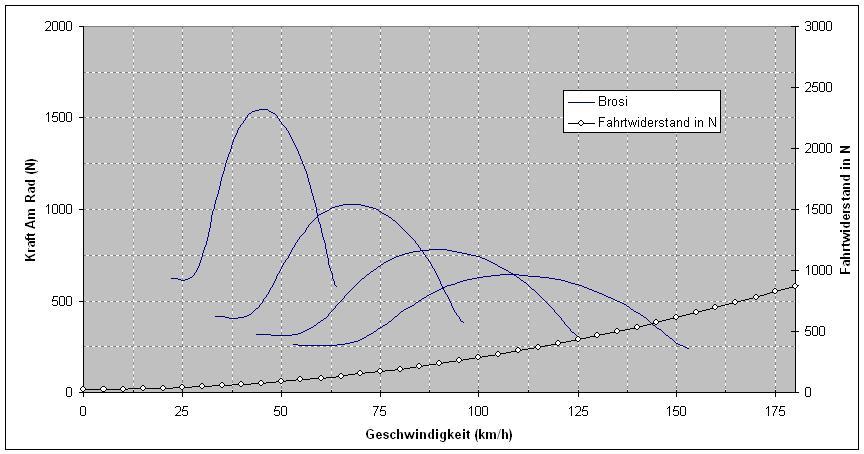

Edit hat mal die beiden favorisierten Getriebevarianten mit einer hypothetischen 28PS Kurve (gleicher Verlauf wie vom kähte_1963) gebastelt:
DRT123 Zirri4 2,56
DRT124 Original3 2,56
Bearbeitet von Brosi
