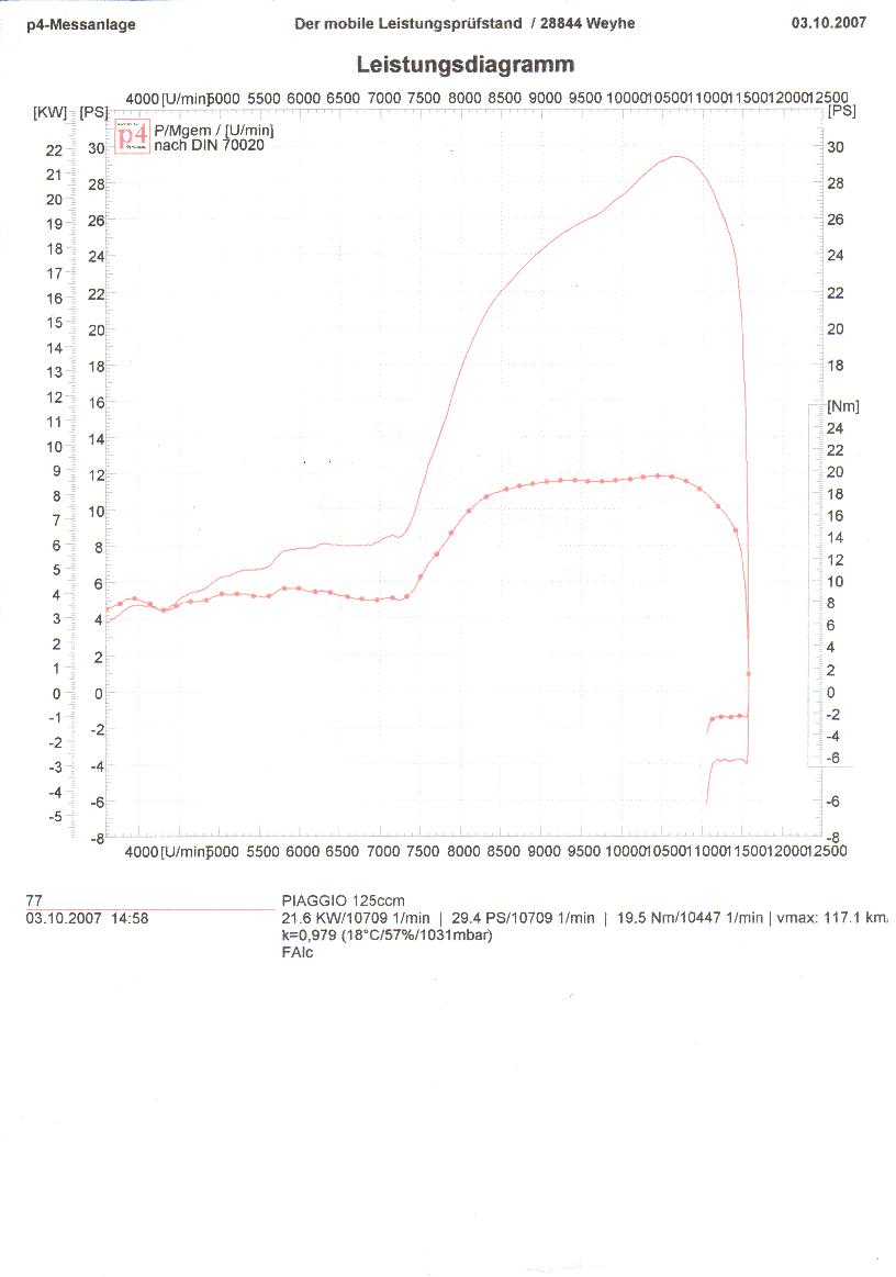

Die gute Nordluft tut dem Falc scheinbar gut.
Habe seit dem letzten Diagramm nichts verändert, ausser den schleifenden Hinterreifen getauscht und ne neue Zündgrundplatte verbaut nachdem die alte verreckt ist.
:-D Bremen olé :-D

das ist wie beim tüv, wenn dir der ingeniööööör nicht passt, geht man halt zu nem anderen. beim prüfstand isses dann halt der "leistungsunterschied" :-D
Da geb ich Dir recht. Wobei ich nen Unterschied von 4 PS für recht viel halte.
Das der Prüfstand vielleicht etwas optimistisch eingestellt war mag ja sein.
Möchte somit nur klarstellen das ich nicht durch ganz Deutschland reise auf der Suche nach dem besten Prüfstand.
Vielleicht können ja die anderen Leute die in Bremen auch auf der Rolle waren was zum Prüfstand sagen. Würde mich mal interessieren wie deren Eindruck von der Genauigkeit der Messung war.(Reverenz)
Was ich seltsam fande ist, dass er immer ohne Triggerzange gearbeitet hat (war wohl defekt)!
War selber nicht drauf, aber benötigt man das nicht für genaue Untersetzung/ Drehzahl ?
MFG
Hardy
Dehzahl und Drehmoment sind halt fragwürdig, weil die Meßzange nicht funktionierte und somit irgendnen Standarwert für die Übersetzung genommen wurde. Mit der Leistung hat das allerdings nix zu tun. Könnte aber schon passen. Kollege Käthe 1963 hatte 19,2PS am Rad. Waren auf dem von der Rollerklinik auch mal 20,x. Dann allerdings mit warmem Motor. Wird also nicht so daneben gewesen sein.

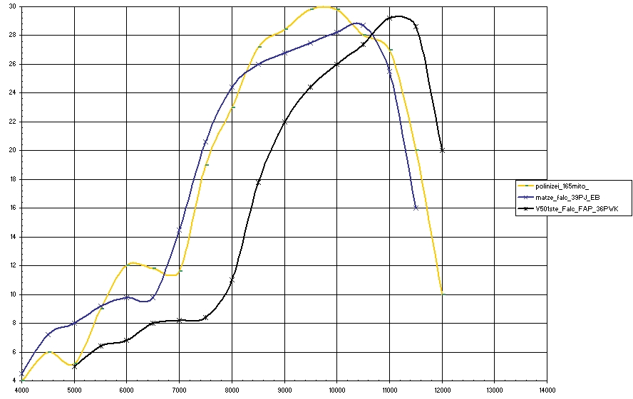

für dich mal dies hier:
kannst du da mal bitte meine aktuelle kurve (mit den 30,3 ps) rein basteln? das tät mich mal interessieren.
ansonsten bin ich letztes wochenende einen "werksfalc" gefahren, der fuhr sich so wie die kurve hier aussieht. abhängig vom einsatzzweck ist das aber nicht so optimal, finde ich. trotzdem natürlich sehr geil für kram aus der kiste. auf der karre war übrigens schon die falc kupplung verbaut. auf der karre hat die sauer getrennt und lies sich schick einschleifen, und hat bestimmt 15 sprintläufe überlebt. das iss schon nicht so schlecht. kann sein dass die, genau wie der andere kram von herrn falc, ihr geld wert ist.
die abweichung von 4 ps bei größenordnungsmäßig 30ps oder so ist doch eigentlich grob im rahme, messtoleranz ist ja +-5%, d.h. bis 10% unterschied sind denkbar.
bitte schön
ist schon echt krass, wenn man sieht was hier möglich ist. wobei ich schon denke (s. David15) es gehören gewisse bis gehobene Grundkenntnisse dazu hier so weit zu kommen.
Wenn man aber den Aufriss von Polinizei sieht und dann die Falc Story würd ich sagen sehr viel Ponys für das Geld.
Ist die Kurve von Polinizei mit oder ohne Auslasssteuerung?
Juckt einen ja schon sich sowas zukaufen, gerade wenn man so wie ich mit eher weniger Erfolg, lieblos und mit wenig Zeit rumbastelt und eigentlich nix zustande bekommt und dann die Chance am Horizont mit einem Schlag in die Ü-20 Region zu kommen.
