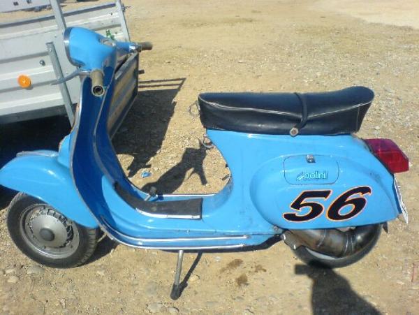

so, gerade zurück aus frankreich. bin dort zwar nicht so ausführlich mit dem falc gefahren wie ich das eigentlich vor hatte, aber immerhin doch ein wenig. fährt sich nach meiner einschätzung erstaunlich kultiviert, leistung gibt's auch ordentlich. für mich ist das ein gut fahrbarer "alltagsmotor" (das meint eher die charakterisik, über die haltbarkeit kann ich da bis jetzt natürlich eher weniger was sagen) mit, so meine einschätzung, einem akzent auf landstrassennutzung. bin damit auch am wochenende auf der kartbahn unterwegs gewesen, und auch wenn ich mich dabei wegen ernsthaft beschissener bremsen und eines ziemlich bescheidenen vorderreifens mehr als nur zurückgehalten habe würde ich denken dass das mit dem kit selbst in der 128°-191° version die ich habe durchaus machbar ist. klingelneigung konnte ich keine feststellen, und im verhältniss zum ehemalig meinen rotax scauri ist das ding wirklich nicht als digital zu bezeichnen.
grundsätzlich würde ich aber darauf hinweisen wollen dass die lorbeeren für das ding eher richtung italien adressiert sein sollten.
um spekulationen und vereinzelte pm zu beantworten: nein, ich habe nicht vor den auspuff als bausatz oder als fertiges teil anzubieten. mich hat das einfach persönlich und privat interessiert.
edit ergänzt noch ein bild von dem mofa.
Bearbeitet von amazombi

kleines update: gerade noch mal ein wenig getourt, inklusive autobahn. geil. muß noch ein wenig leiser, sonst gut. schüttelt halt druck mehr so unangestrengt aus dem ärmel, und wenn man im vierten gang auf der bahn oder auf der landstrasse aufzieht fährt der eimer souverän los um dann ab reso eben so voran zu gehen wie eine karre mit grob 30ps und 70 kilo halt vorran geht, oder man geht halt runter in den dritten, da ist dann überholvergnügen a la computerspiel geboten. schick. vom style her nur knapp hinter meiner pk125 xl II (die heute pause hat), würde ich sagen.

iss nur aus dem termin, rennen, frankreich topic hierher gequoted. selber bilder kann ich nicht.
und ich habe mich schon gewundert, dass sich das Klingeln deines Telefons so komisch angehört hat. Dass du nicht dran gehst wenn ich anrufe wundert mich ja schon gar nicht mehr...
hast du mittlerweile den Rahmen inden der Falc kram soll schon aus Fernost importiert? Der blaue ist doch vom Fippe, oder?
nein, der steht immer noch dort rum. wenn ich nachfrage antwortet man mir mit der email-entsprechung eines fernöstlichen lächelns. alles scheiße. kommt aber wohl mit der nächsten lieferung endlich mit, dann geh' ich da gemütlich bei. bis dahin fahr ich den in fippes rahmen so ein bißchen rum. danke auch an dieser stelle noch mal für die nette leihgabe.
Kein thema.......auch wenn´s fahrwerk halt scheisse ist :-D , da hab ich schon ein schlechtes Gewissen mit.
