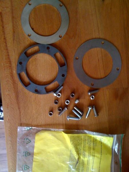

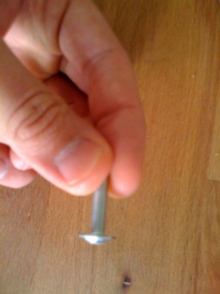

So sieht das Rep Kit vom SCk aus.
Auf alle Fälle kein Original. Die Schrauben stören mich besonders.....

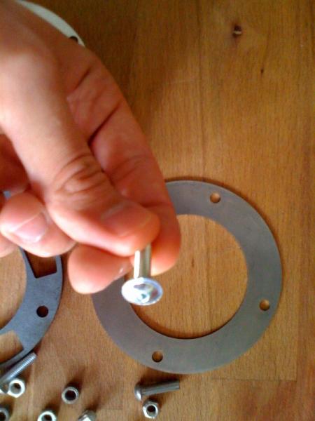

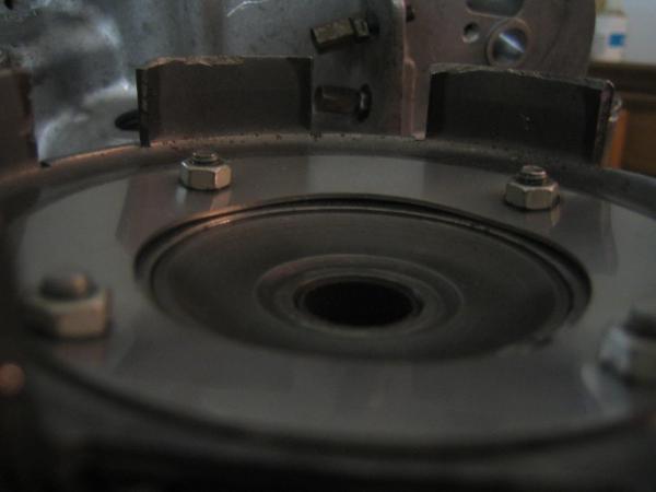

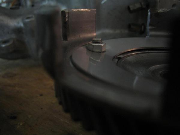

Hab jetzt mein RepKit montiert und eine Frage:
Ist es normal, dass sich die innere Abdeckscheibe beim Festziehen der Muttern etwas wellt bzw. biegt?
Anbei zwei Fotos davon
Angehängte Bilder: IMG_2697.JPG
Angehängte Bilder: IMG_2698.JPG
#359 VespaFlo333
    member
  • Members
  • PunktPunkt
  • 110 Beiträge
  • Aus:München
Geschrieben: 15. April 2010 - 16:08
Hallo Michbeck,
kontrollier mal ob deine untere und obere Abdeckscheibe gleich groß sind! Innen rein muss die kleinere! Ich hatte in meinem Kit zwei gleich große - da musst ich die vom Aussendurchmesser noch händisch verringern.
Flo
#360 Michbeck
    expert
  • Members
  • PunktPunktPunkt
  • 212 Beiträge
  • Aus:Wallern/Trattnach, OÖ
Geschrieben: 15. April 2010 - 20:55
Hi!
Meine Scheiben sind definitiv gleich groß. Wieviel kleiner muss die innere sein bzw. welchen Aussendurchmesser sollte sie haben?
Einfach mitm Dremel anpassen?
