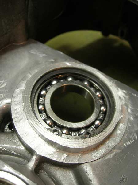

nur scheißts dir dann beim montieren rein, wenn genau du der bist, der den einen versch... lagersitz hat wo das repkit nicht passt.
also liegts jetzt umsonst rum :thumbsdown:
@gsf... wirds für diesen lagersitz auch irgendwann eine lösung geben?
einfach wegdremeln, irgendwo gibts ein foto davon...
edit:
http://www.germanscooterforum.de/findpost_t131302_p1065778442.html
10 Minuten gefräst und fertig ist die Wurst ! :thumbsdown:
War übrigends ein 68er V5A1T Motor , hab ganz schön geguckt als die kack Primär nicht rein wollte ! :crybaby:
