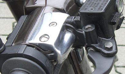

Hey Kollegas,
hat jemand ne Briefkopie von einem eingetragenen Scootermaxadapter?
Den hier:
Bearbeitet von noize
Beim Scooter Center gibbet die diese beiden. Beim ersten muss abgesägt werden, der wird wie ein Spiegelhalter unter den Lenker geschraubt.
Die schönere Lösung ist die zweite, dabei muß ein Stück an der Bremshebelaufnahme am Lenker entferntwerden.
Ein Rückbau auf original Bremshebel ist danach nicht meht möglich!
http://www.scooter-c...C&category2=CAT
Hab eben gelesen, beim ersten muss auch geflext werden!
Bearbeitet von vespa-toffer
Sollte bei der zweiten Lösung nicht nur ein zusätzliches Loch für die zweite Schraube notwendig sein und das flexen müssen entfallen? Die äussere Bohrung des alten Hebels wird ja genutzt und zusätzlich sollte doch nur für die innere Schraubenaufnahme nachgearbeitet werden müssen, oder täuscht das Bild? Somit sollte ja sogar Rückrüstung auf Trommelbremse ohne neues Lenkerunterteil wieder machbar sein-
Bearbeitet von Lightfeet
Das sieht von außen so aus. Ich hab das teil verbaut, man muss innen die Zugaufnahme für den Nippel im Lenker entfernen und somit ist keine Seilzugbremse mehr möglich!
