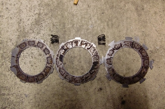

Zum Thema Kupplung habe ich auchnoch ein schönes Souvenir:
Wobei zu sagen ist, dass die anderen Seiten der Reibscheiben komischerweise wesentlich besser aussahen. Von den eigentlich sieben Federn waren auch nur Sechs anwesend. Zwei waren "leicht lediert". :wacko:
