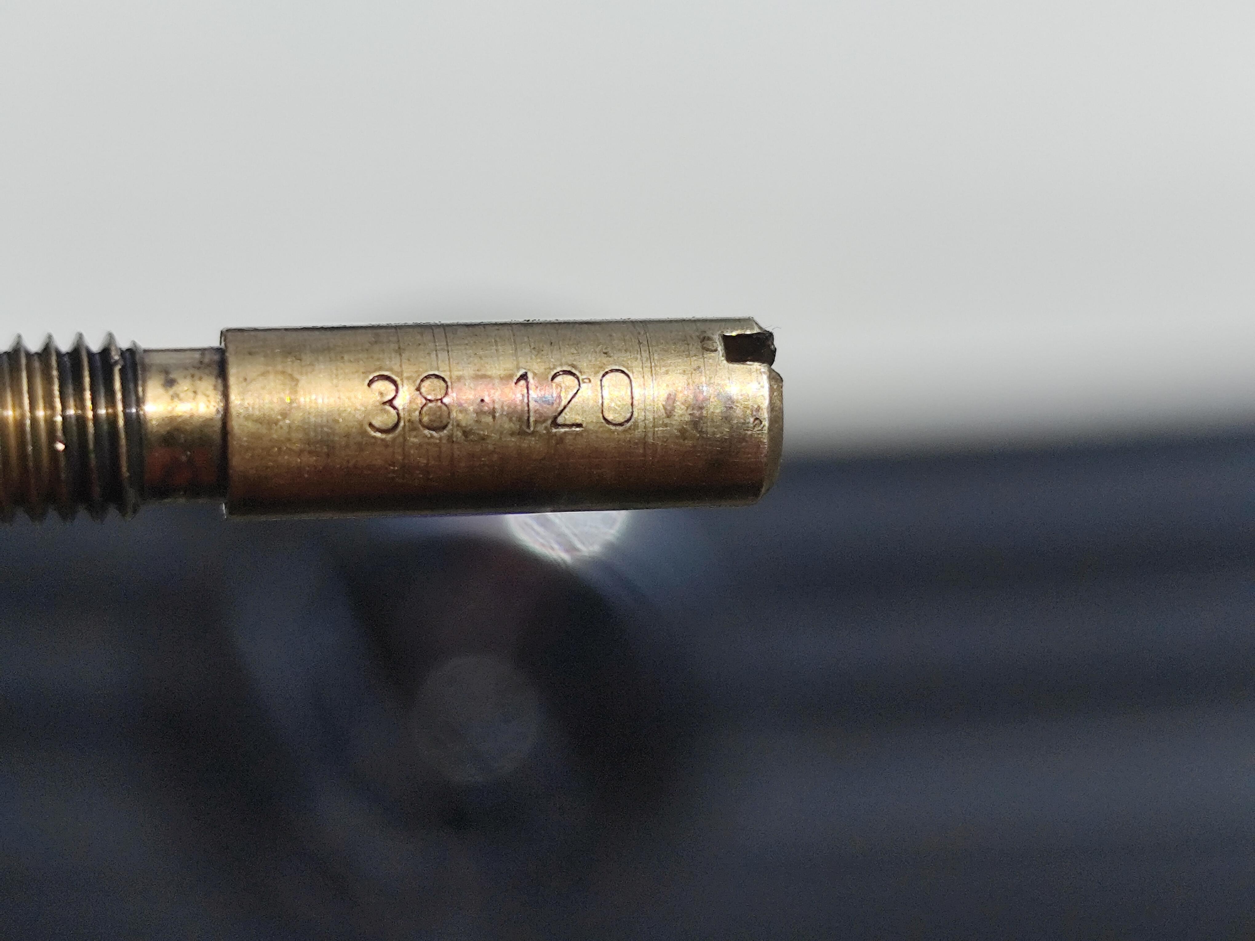

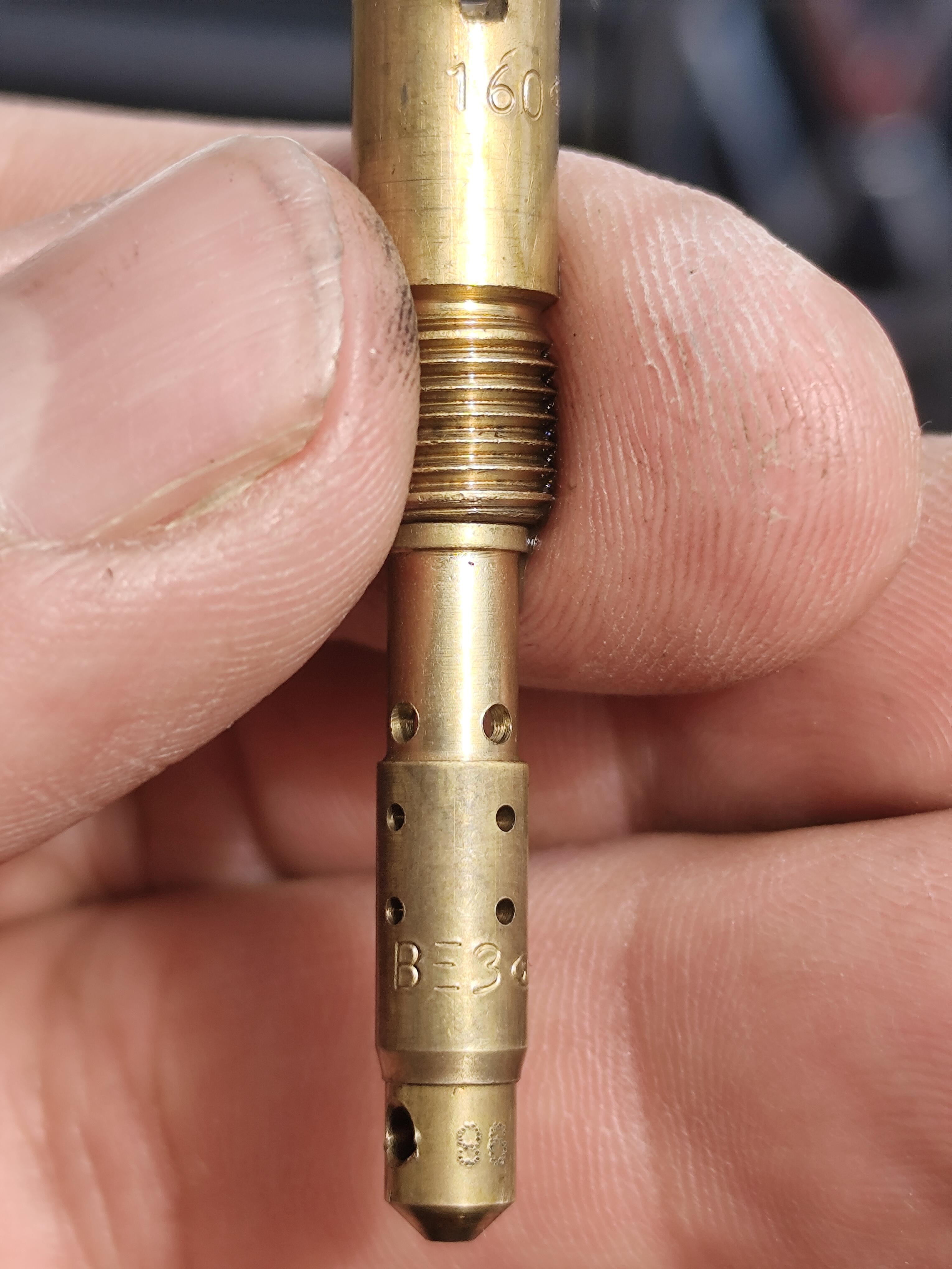

creutzfeld666 antwortete auf BFC's Thema in Heinkel, Zündapp, Messerschmitt, Bajaj etc. und RollergespanneMoin Ich habe mal ne Frage. Ich habe ne 125 Chetak Classic mit nen PX Auspuff. Wenn ich langsam Gas gebe im niedrigen Drehzahlbereich verschluckt sie sich. Ergo würde ich sagen die ND ist zu groß,richtig? Habe ich nie gewechselt! HD hatte ich 2 Nummern größer genommen wie drin war wegen des PX Auspuffs. Was passt jetzt nicht?! Das verschlucken kam lange nach den Auspuff/Düsenwechsel. Habe den Gaser schon Ultraschall gereinigt,anderen Auspuff probiert usw. Bleibt beim verschlucken. Was passt jetzt nicht? Sonst läuft sie echt sauber. 38/120 160/BE3/98 Si 20/20 Gruß Marco

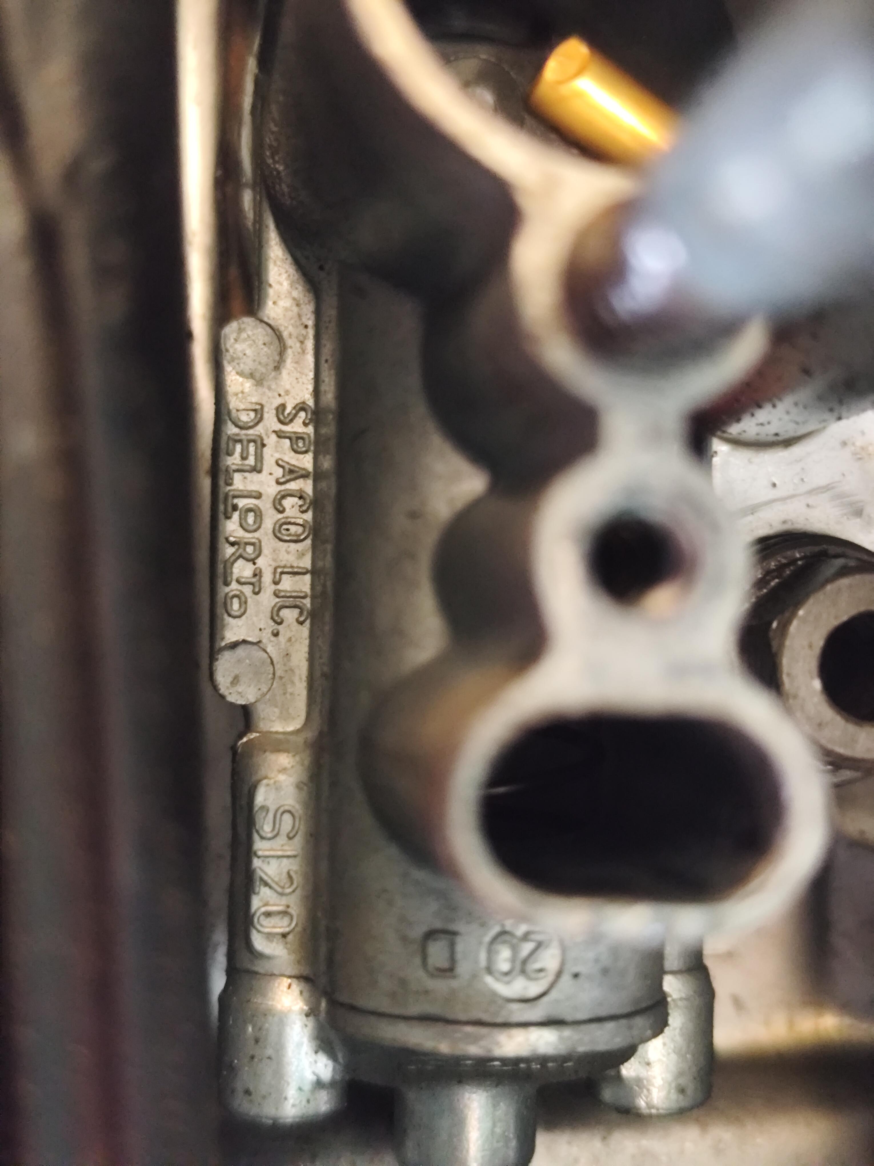

Moin Ich habe mich mal auf der Suche nach Falschluft an meiner Acma gemacht weil sich der Gaser nicht richtig einstellen lässt. Luftballontest usw war alles ok. Habe mich dann mal an den Gaser gesetzt. PHBV 22 Vergaserkit PINASCO PHVB 22 Rundschieber 26295022 Sport Ø 22 mm TUNING SPORT - leistungsstark | SIP-Scootershop https://share.google/xKLnnPCacF7dJkzId Der Gaser mit der Wippe. Der zieht über den Eingang des Zugseils durch die Wippe die Falschluft. Hat das Problem schonmal jemand gehabt und wie hat er es in den Griff bekommen? Über nen guten Tipp wäre ich dankbar. Ansaugstutzen usw ist dicht. Es liegt am Gaser wo er die Falschluft drüber zieht. Durch die Wippe. Alles andere kann ausgeschlossen werden. Gruß Marco

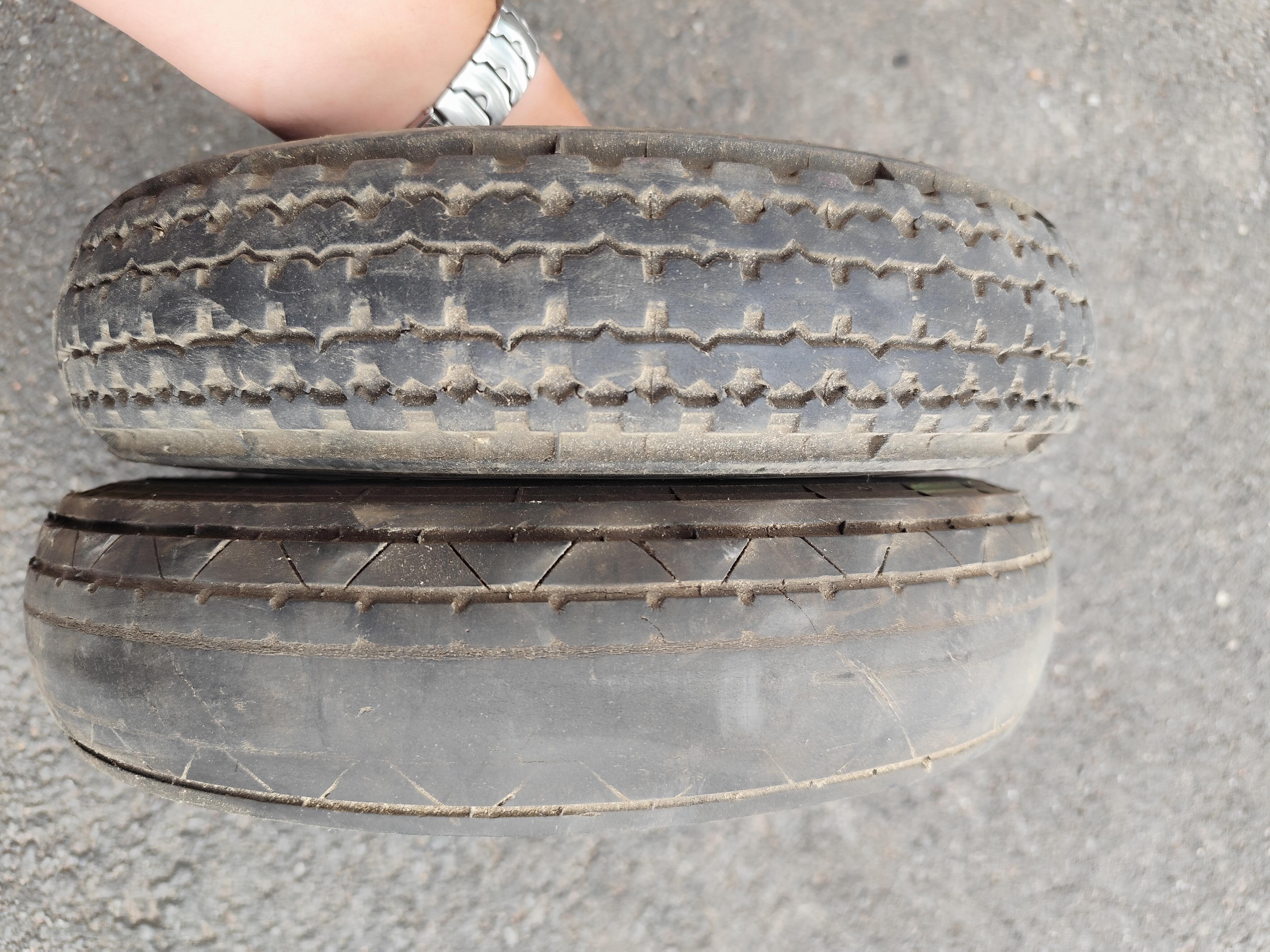

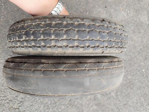

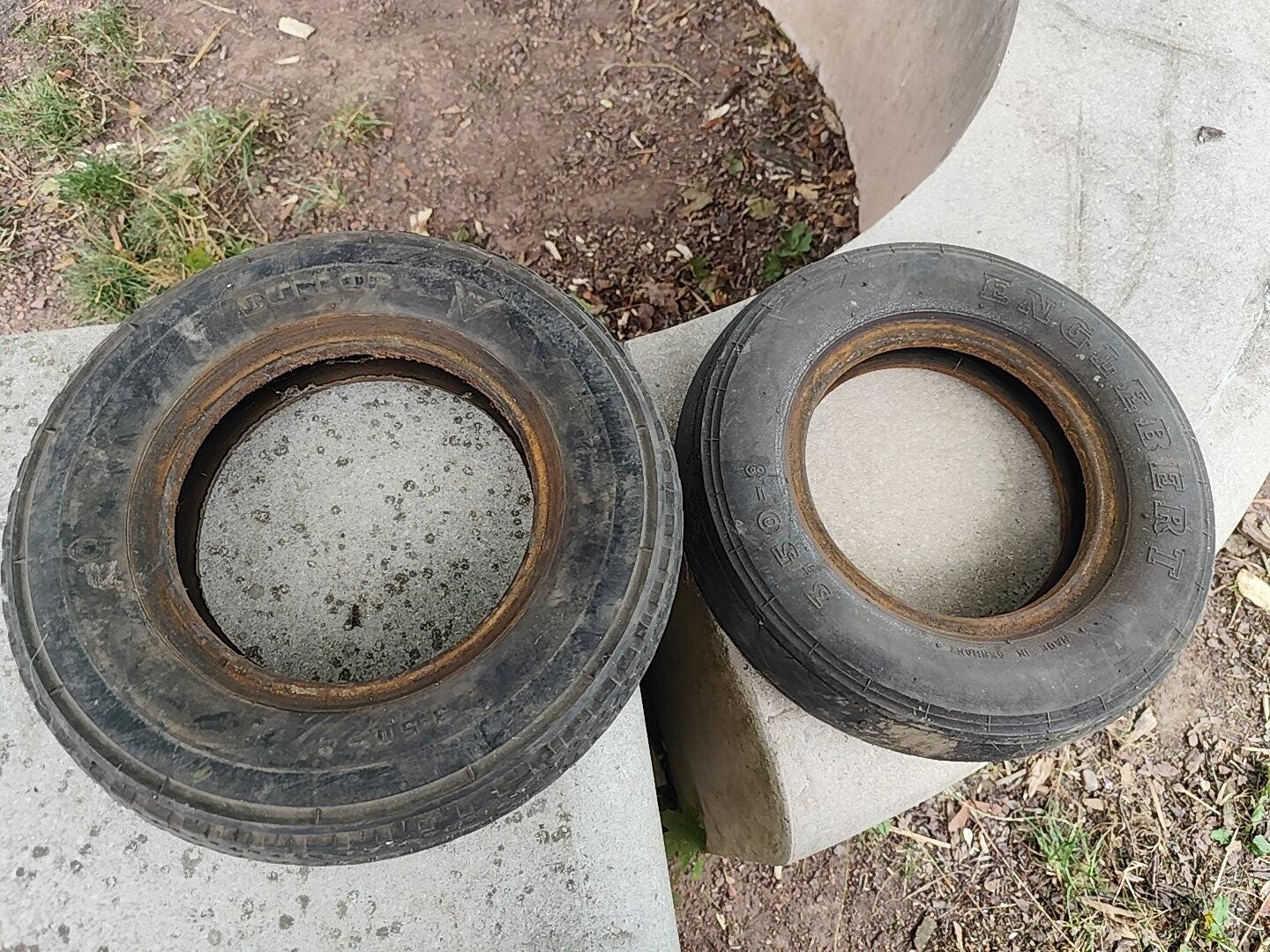

Moin Ich habe noch nen Engelbert und Dunlop Reifen in 3.5x8 Datum könnte ich nicht finden. Wenn die jemand haben möchte bitte melden. Als Ersatzrad oder nur als Deco Ersatzrad Gruß Marco
